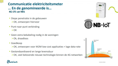

eeeh? neen... Gaat netjes via 4G LTE cat NB1
(Narrowband IoT (NB-IoT))
aha, had nog niet meegekregen dat ze ondertussen beslist hadden wat het ging worden.
nouja, 4g... dan kunnen we de anti-straling groepen wel op de aanval inzetten :P
