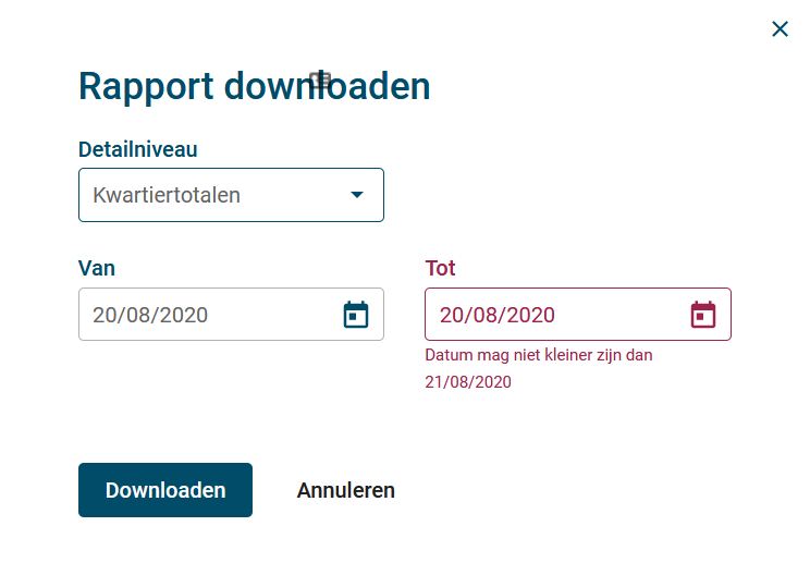

Ik heb sinds enkele dagen geleden bij Fluvius gevonden hoe je de kwartierwaarden kan inschakelen en die werken recent.
Op 2 dagen, 0,547 kwh/kwartier was de piek (oven + 3 kookvuren)

honda4life schreef:We spreken elkaar hier later nog wel eens over. (1 maand).
Ik dacht ideaal, die ga ik ook eens aanvragen. Wat ne fantastische site hebben die mannen...
Ik zal maar weer eens een mailke sturen naar support, want die waarden daar ben ik toch erg benieuwd naar. Of ik moet de database downloaden van men DSMR en zelf gaan beginnen prutsen maar daar ben ik geen krak in.
Beetje geduld de eerste dagen na activatie.
liegebeestig schreef:Zijn die pieken dan live op te vragen eens die optie aanstaat? Schept wel mogelijkheden in home assistant!
HA heb ik opgegeven, geen idee.
