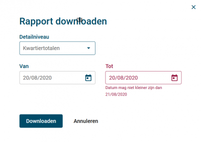

Ik heb sinds enkele dagen geleden bij Fluvius gevonden hoe je de kwartierwaarden kan inschakelen en die werken recent.
Op 2 dagen, 0,547 kwh/kwartier was de piek (oven + 3 kookvuren)

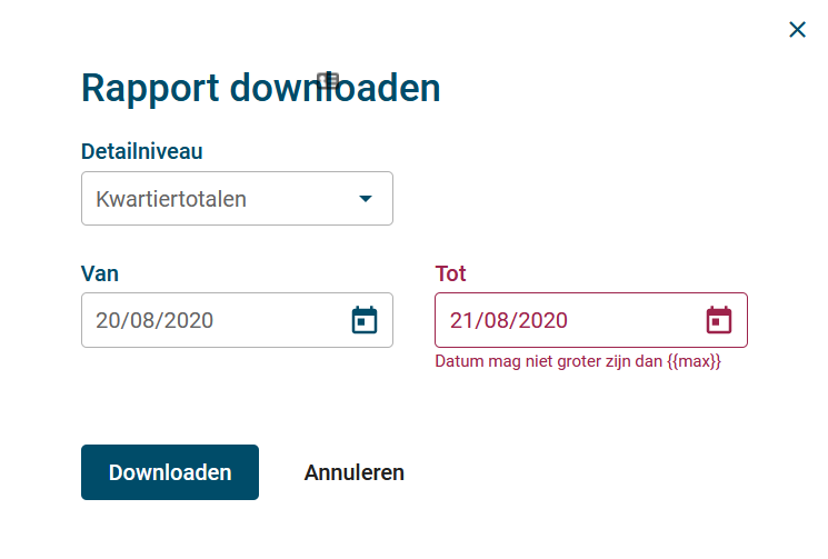

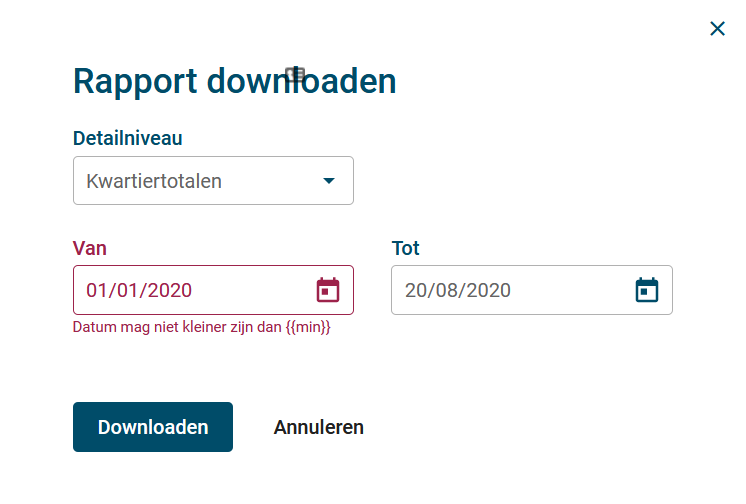

Berichten: 6048
honda4life schreef:We spreken elkaar hier later nog wel eens over. (1 maand).
Ik dacht ideaal, die ga ik ook eens aanvragen. Wat ne fantastische site hebben die mannen...
Ik zal maar weer eens een mailke sturen naar support, want die waarden daar ben ik toch erg benieuwd naar. Of ik moet de database downloaden van men DSMR en zelf gaan beginnen prutsen maar daar ben ik geen krak in.

honda4life schreef:Beetje geduld de eerste dagen na activatie.
Ik vrees dat het probleem toch weer aan de site ligt, net zoals het in het begin een maand geduurd heeft voor ik mijn meter kon toevoegen om de poort open te zetten. Toen was het probleem zogezegd omdat mijn mailadres bij men energieleverancier niet hetzelfde was dan bij Fluvius, en dat van men energieleverancier was een erg lang mailadres wat voor problemen zorgde. Althans, dat was de uitleg, ik denk gewoon dat hun systemen nog niet op orde zijn. Men aardgasmeter is ook uit men EANs verdwenen, dus ik moest toch met support contact opnemen.
