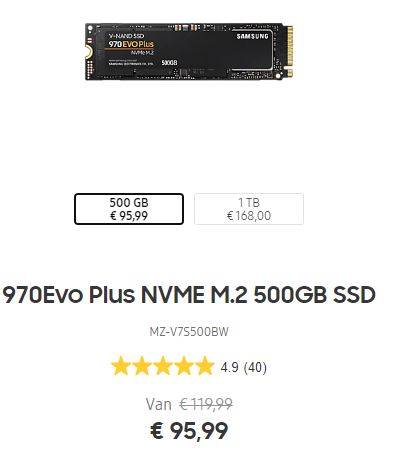

https://smile.amazon.de/gp/product/B086 ... UTF8&psc=1rasman schreef:Sabrent 1TB Rocket Nvme PCIe 4.0 van 199€ kopen ? is dit zijn geld waard ?
net 500 GB besteld als bootschijf. Inclusief acronis true image!

Thx. Gecancelled.

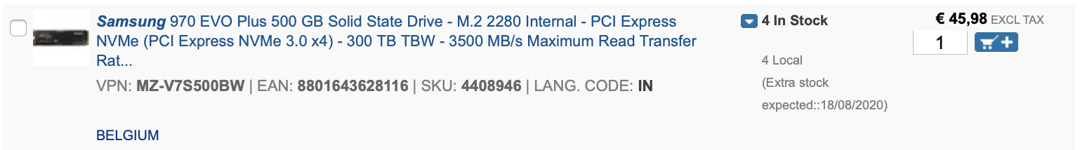

via B2B
1 GB
https://www.amazon.de/Western-Digital-S ... s9dHJ1ZQ==

Oei, wat voor B2B prijzen zijn dat...satsurfer schreef:[...] via B2B[...]
