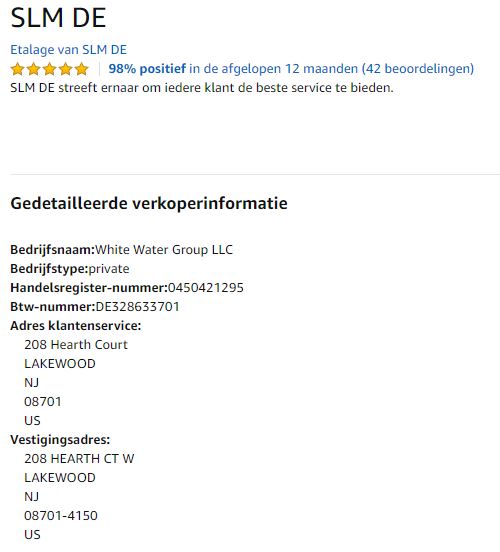

3450 MB/s (read) und 3000 MB/s (write) => de 1TB versie blijkbaar (niet leverbaar naar BE)
deze wel:
https://smile.amazon.de/Sabrent-SB-RKTQ ... rs&sr=1-13
Up to 4700 MBps
Max Sequential Write
Up to 1800 MBps
En acronis true image (50 €) incl. 5 years warranty. (wel naar USA opsturen dan wss.)

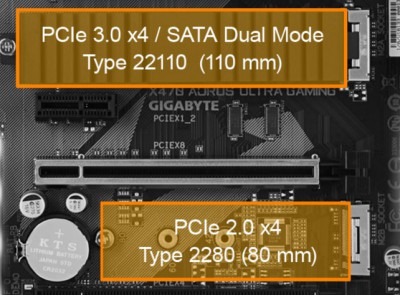

mijn mobo (het 22110 slot, voorziet koelvin) Ondersteunt PCIe 3.0, geen 4.0 (dus snelheidswinst teniet) 22110 Nvme vind ik niet hoor, allemaal 2280 formaat.
