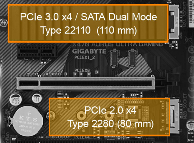

mijn mobo (het 22110 slot, voorziet koelvin) Ondersteunt PCIe 3.0, geen 4.0 (dus snelheidswinst teniet) 22110 Nvme vind ik niet hoor, allemaal 2280 formaat.
