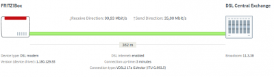

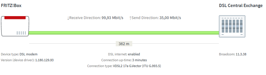

7.13:
7.20:
De driver is hetzelfde met 'use previous driver' dus dat zal geen problemen geven :-)
De DSL Central Exchange heeft wel een ander nummer gekregen plots, geen idee of dat van belang is..?

bij mijn 7590: Versie (apparaatdriver): 1.180.129.93

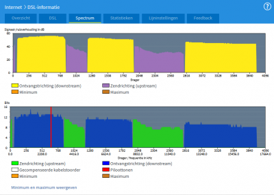

Spectrum met nieuwe driver (1.180.131.54):
PS. Dit is geen garantie, fall-back komt misschien pas later. Dus upgraden is altijd op eigen risico ... :wink:

MaT schreef:De DSL Central Exchange heeft wel een ander nummer gekregen plots, geen idee of dat van belang is..?
Eigenlijk niet.
De Fritz!Box gebruikt nu blijkbaar een 3-getallen notatie (vb 11.3.38) in plaats van een 2-getallen notatie (vb 177.166).
Omzetting: https://meinkontes.de/fw-translatev3.php

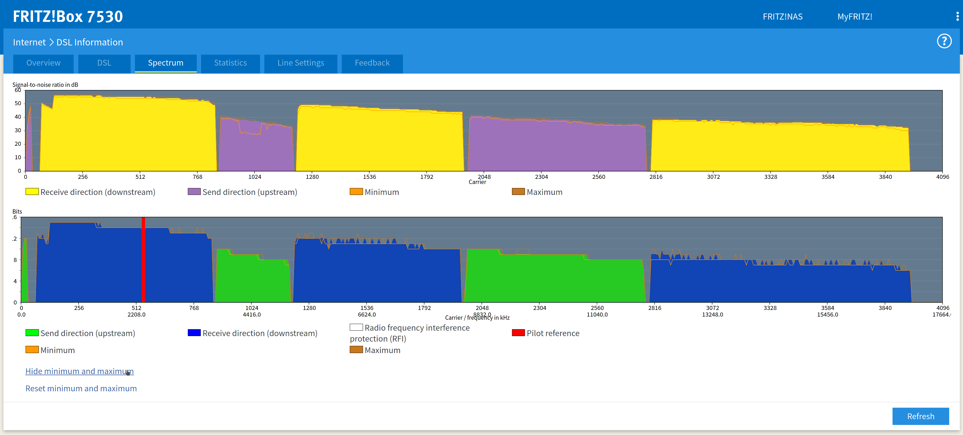

Heb hier ook hetzelfde gedaan, 07.20 geinstalleerd deze ochtend, en na de eerste reconnect (duurde een uur, normaalgezien duurt dat maar een minuut of 5) nog altijd op hetzelfde profiel vooralsnog.
Qua attainable e.d. is er geen verschil maar de (visuele?) bug is nu wel weg bij de downstream bands in het spectrum tabje.
We zullen zien of de DSL driver nu uiteindelijk whitelisted wordt of we na een 2tal weken op fallback terugvallen ofzo :P .

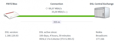

Ook eens huidige DSL driver geprobeerd.

Nieuwe driver geeft aan dat ik 16 m. Dichter bij de centrale woon. :-D
