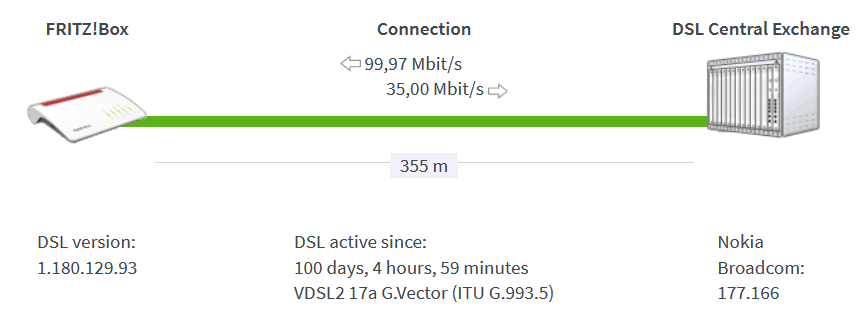

7.20 op een 7590. Zou het kunnen dat de fallback van VDSL > mobile internet (een 3G-stick) niet zo vanzelfsprekend verloopt? Ook manueel omzetten naar 'mobile internet' gebruiken werkt eigenlijk alleen als je nadien ook nog eens herstart. Iemand hetzelfde ondervonden? Vooral mobile internet manueel aanzetten ging tot voor 7.20 sowieso zonder een herstart.
MaT
Berichten: 2165
Bedankt: 317 keer
satsurfer schreef: Duurt max. 5' in totaal? Sta anders 's nachts om 4.00 u. op? Huisgenoten gaan dan niet gestoord worden. :-D
Jij hebt geen lichte slapers in je huis zeker? :p
Ik ga ook niet speciaal opstaan op een onchristelijk uur als dat niet nodig is voor zoiets, daarbij draaien 's nachts de updates van de NAS en die wil ik ook niet onnodig onderbreken.
Enfin, ik vroeg het omdat het net de moment was. De update is dus gedaan.
7.13:
7.20:
De driver is hetzelfde met 'use previous driver' dus dat zal geen problemen geven :-)
De DSL Central Exchange heeft wel een ander nummer gekregen plots, geen idee of dat van belang is..?
Berichten: 6059
bij mijn 7590: Versie (apparaatdriver): 1.180.129.93

In ieder geval; ik heb de "gebruik oude driver" checkmark op firmware 7.20 uitgezet, gebruik dus de nieuwe driver ondertussen een dag of wat. Nog geen fallback, dus het zal wel ok zijn. Heb MJ een dag geleden bedankt :wink:
