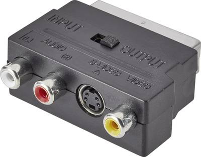

@RAF1: Kan je via SCART een S-Video-signaal hebben? M'n videorecorder heeft namelijk geen S-Video in of uit...

Volgens mij hebben enkel S-VHS recorders een S-Video aansluiting. Een S-VHS recorder stuurt twee videosignalen uit: één dat de kleur bevat, en één dat de helderheid bevat. In een VHS-recoder worden die signalen op de band gecombineerd, dus die kan die nooit meer uit elkaar trekken. S-Video op een VHS recorder heeft maw niet echt nut.

Heb hier vroeger nog van die adapters gehad, dus het is mogelijk. Eventjes gezocht: zoiets dusmeon schreef:
Ik heb er eentje (analog to usb adapter) van pakweg 5€ all-in van ali express voor iemand laten overkomen maar geen idee of ondertussen al gebruikt werd of niet. Er zou ook ergens een verschil in beeldkwaliteit zijn afhankelijk van de gebruikte processor in die USB converters maar heb er niet te veel aandacht aan gegeven.

Dat heeft geen zin bij een VHS recorder. In de scartplug van de videorecorder zitten de luminance en chrominance gewoon doorverbonden, dus je beeld gaat er niet beter door worden.

Heeft S-Video dan iets met S-VHS te maken? Want ik dacht dat S-VHS enkel bestond op JVC-toestellen.
En de vraag is dus of SCART een S-Video-signaal heeft of niet, of dat het gewoon een "dode" pinout is die dan gekoppeld wordt als het toestel geen S-Video-aansluitingen heeft maar enkel composiet.

Op zich niet, maar ik heb geen weet van een VHS recorder die kleur en helderheid apart kan uitsturen. Hoewel het volgens mij technisch niet onmogelijk is, werd dat niet gedaan op VHS-recorders.
S-VHS is niet beperkt tot JVC, Sony en Panasonic maakten die bv ook. JVC heeft de standaard wel geïntroduceerd, net zoals ze met VHS gedaan hebben.

SCART kan alle bestaande analoge video-signalen aan, maar de SCART-uitgang van je recorder moet dat natuurlijk wel ondersteunen.
S-Video stuurt kleur en helderheid via twee aparte signalen. Als je videorecorder dat ondersteunt, dan gebruik je dat best. Composiet (gele tulp) stuurt alles via één kabeltje en in de analoge wereld zie je dan gewoon de ruis in het beeld.

Heb even snel gegoogled en dit klopt niet helemaal. Hier een vrij goede uitleg : https://www.lifewire.com/difference-bet ... eo-1847340 . Dus zowel VHS als S-VHS hebben afzonderlijk luminance en chroma, maar S-VHS heeft meer bandbreedte voor luminance. Maar het is dus inderdaad wel zo dat op gewone VHS spelers zelden/nooit een S-Video output zat (ook niet via SCART).SpecialK schreef:Volgens mij hebben enkel S-VHS recorders een S-Video aansluiting. Een S-VHS recorder stuurt twee videosignalen uit: één dat de kleur bevat, en één dat de helderheid bevat. In een VHS-recoder worden die signalen op de band gecombineerd, dus die kan die nooit meer uit elkaar trekken. S-Video op een VHS recorder heeft maw niet echt nut.

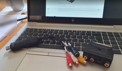

De set die ik opgaf heeft in die bundel de voorziening om met een Scart adapter over S-video te gaan, dus dat kan niet slecht zijn, niet?
De videorecorder heeft een Scart uitgang maar denk geen S-video, dus daar moet hij het dan mee doen.
Dan blijkt er nog de kwestie van de software te zijn en het is me niet duidelijk of die deugt, zal dus een gok zijn.
Zo een USB grabber is dus niet noodzakelijk slechter dan een insteekkaart? (voor niet professionele doeleinden dan)
Zijn pc is krachtig genoeg, heeft een i7 cpu met 16GB Ram.

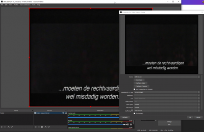

Die dingen zijn niet meer bijgewerkt sinds 10 jaar, dus zelfs een tien jaar oude pc is straf genoeg voor dit taakje.
Ik merk overigens dat die Gembird visueel identiek is aan m'n Logilink-dingetje.
Eens driver/software van hun site installeren, zien wat die doet met m'n dongel.
//edit: joepie! die driver en software werkt dus! Weet je hoe lang ik naar iets gezocht heb dat werkte? De software die er bij zit is het open source OBS Studio en da's wél moderne software. Video-encoding gebruikt NVidia NVEnc, dus load op het systeem is letterlijk 1,5% volgens de software Files zijn wel véél te groot voor wat het is, ik moet nog wat spelen met de encoding-settings.

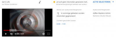

Ik heb eens een stukje opgenomen en op YouTube gezet. Ik merk wel dat kwaliteit minder is, ik had 720x576 als formaat en YouTube maakt er 480p van met belachelijke lage bitrate op AVC1-codec.
[youtube]hLihcPN5VkU[/youtube]
Wat ik wél nog mis in die software is:
- Inputvolume aanpassen (ik vind het niet?) //edit2: gevonden onder "advanced audio properties", daar kan je dB aanpassen.
- Despecle om de spikkels weg te werken in het beeld (ik denk dat de koppen ook gereinigd mogen worden, maar ik vind geen cleaning tape meer in m'n kast)
- Iets dat de video-fields wegwerkt.

Fijn dat dit u heeft kunnen helpen!
Het resultaat zier er uit als wat je kan verwachten van een gedigitaliseerde tape.
Ze hebben dat dus besteld bij bol en ga er straks naartoe om het te installeren en uit te leggen.

Beeldkwaliteit is ondertussen al wat beter nu er al wat tape voorbij de koppen gekomen is, de spikkels van in het begin zijn nu weg.
Op een digitaal signaal dat progressive is (25p) zie je snel-bewegende beelden dus met streepjes:
Opgelost door in 2 stappen te werken:
1) Capture van VHS naar Disk
2) Resulterende MP4-file door Handbrake halen en opnieuw comprimeren, maar met in de filter-tab wat geëxperimenteerd met settings:
En dan opnieuw exporteren met NVEnc's H.265, wat resulteert in een 5x kleinere file dan de originele capture.

Die had ik niet zien aankomen, een auteursrechtenclaim op het stukje over auteursrechten dat ik gecaptured hebmeon schreef:[youtube]hLihcPN5VkU[/youtube]
