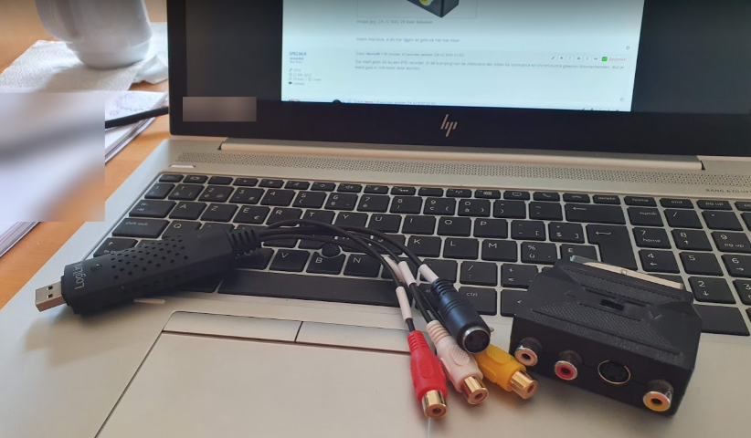

Ik heb LogiLink USB 2.0 Audio and Video Grabber en die is complete bagger. Niet de hardware, wellicht, maar wel de software die er bij zit.

Die dingen zijn niet meer bijgewerkt sinds 10 jaar, dus zelfs een tien jaar oude pc is straf genoeg voor dit taakje.
Ik merk overigens dat die Gembird visueel identiek is aan m'n Logilink-dingetje.
Eens driver/software van hun site installeren, zien wat die doet met m'n dongel.

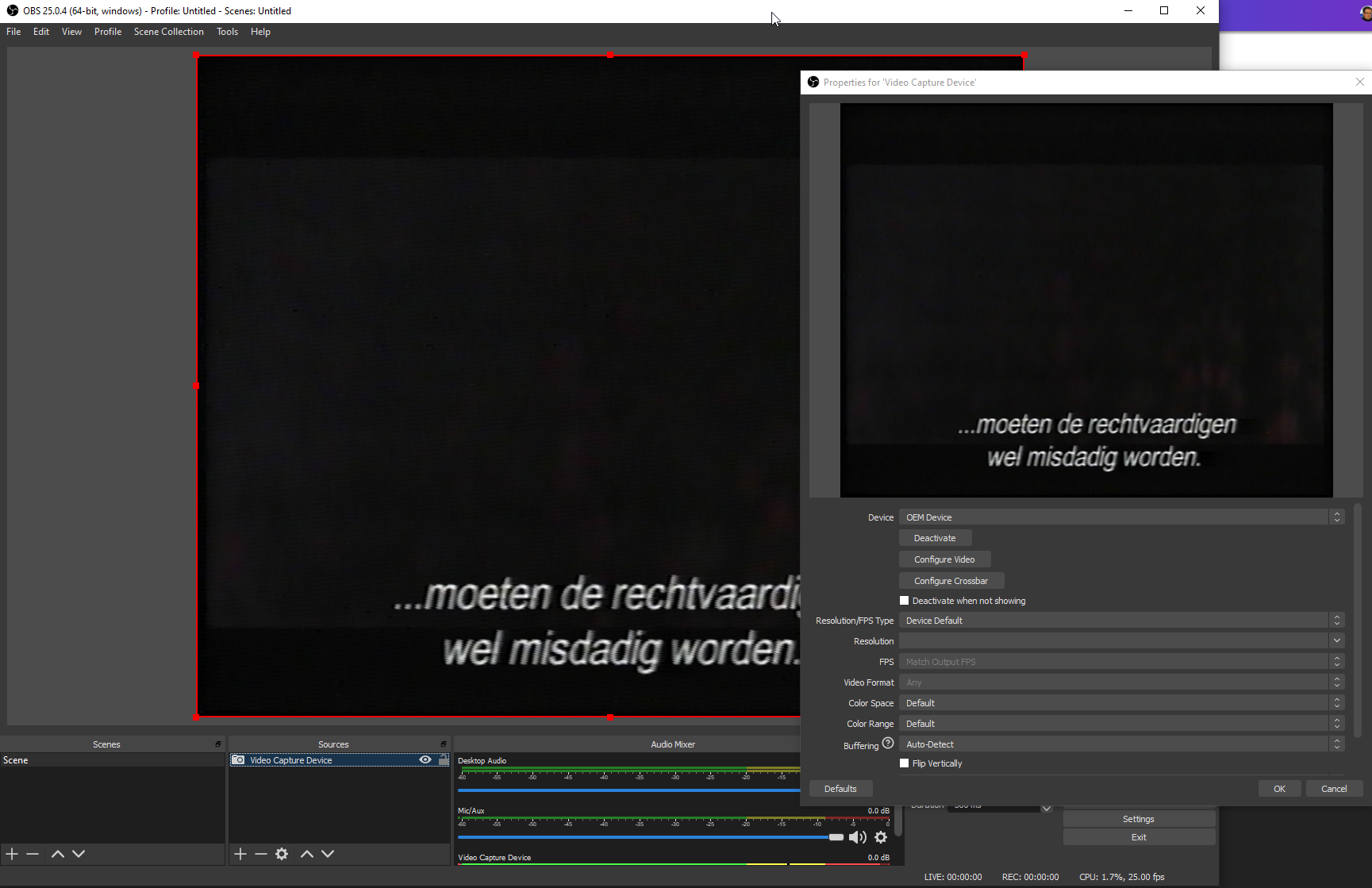

//edit: joepie! die driver en software werkt dus! Weet je hoe lang ik naar iets gezocht heb dat werkte? De software die er bij zit is het open source OBS Studio en da's wél moderne software. Video-encoding gebruikt NVidia NVEnc, dus load op het systeem is letterlijk 1,5% volgens de software Files zijn wel véél te groot voor wat het is, ik moet nog wat spelen met de encoding-settings.
Ik heb eens een stukje opgenomen en op YouTube gezet. Ik merk wel dat kwaliteit minder is, ik had 720x576 als formaat en YouTube maakt er 480p van met belachelijke lage bitrate op AVC1-codec.
[youtube]hLihcPN5VkU[/youtube]
Wat ik wél nog mis in die software is:
- Inputvolume aanpassen (ik vind het niet?) //edit2: gevonden onder "advanced audio properties", daar kan je dB aanpassen.
- Despecle om de spikkels weg te werken in het beeld (ik denk dat de koppen ook gereinigd mogen worden, maar ik vind geen cleaning tape meer in m'n kast)
- Iets dat de video-fields wegwerkt.

Beeldkwaliteit is ondertussen al wat beter nu er al wat tape voorbij de koppen gekomen is, de spikkels van in het begin zijn nu weg.
Op een digitaal signaal dat progressive is (25p) zie je snel-bewegende beelden dus met streepjes:
Opgelost door in 2 stappen te werken:
1) Capture van VHS naar Disk
2) Resulterende MP4-file door Handbrake halen en opnieuw comprimeren, maar met in de filter-tab wat geëxperimenteerd met settings:
En dan opnieuw exporteren met NVEnc's H.265, wat resulteert in een 5x kleinere file dan de originele capture.
Het PAL-signaal is 25 FPS interlaced. Dat betekent dat dus elke seconde er 25 HALVE beelden (fields) voorbij komen.Ernie schreef:Wat bedoel je met?meon schreef: - Iets dat de video-fields wegwerkt.

Ik denk dat dit het beste beeld is wat ik er van kan verwachten:
[youtube]XUTpTuMQ7OU[/youtube]
- Samsung SV-631X
- SCART -> Composiet -> Logilink VideoGrabber
- OBS Studio: 720x576, MP4, NVEnv h.264 CQP 20
- Handbrake: Filter Decomb Default, hqdn3d denoise weak, Unsharp medium, h.264
- Topaz Video Enhance AI upscale naar 720p, Theia-Fidelity model
De upscale via Topaz viel tegen, weinig verschil voor de enorme tijd dat het nodig heeft om te upscalen. Wellicht zelfde resultaat te halen door de unsharp van Handbrake eentje hoger te zetten.
- Samsung SV-631X
