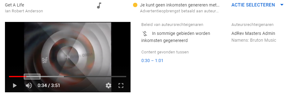

meon schreef:[youtube]hLihcPN5VkU[/youtube]
Die had ik niet zien aankomen, een auteursrechtenclaim op het stukje over auteursrechten dat ik gecaptured heb :)
