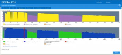

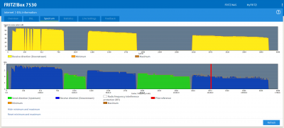

Is met deze nieuwe firmware (al is het de oude DSL driver) de issue met de DSL Spectrum page opgelost?
Zijn die "dips" er in de eerste hoop downstream bands er nog altijd in of zijn deze zoals normaal terug?
guido4096
Berichten: 290
Bedankt: 36 keer
Er zijn nog wel wat dips, maar deze lijken mij eerder een correct beeld te geven.

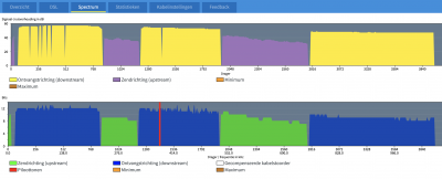

cmvloon
Berichten: 26
Lid geworden op: 11 okt 2016, 11:10
Dit is de eerste keer dat ik de upstream SNR getoond zie worden.

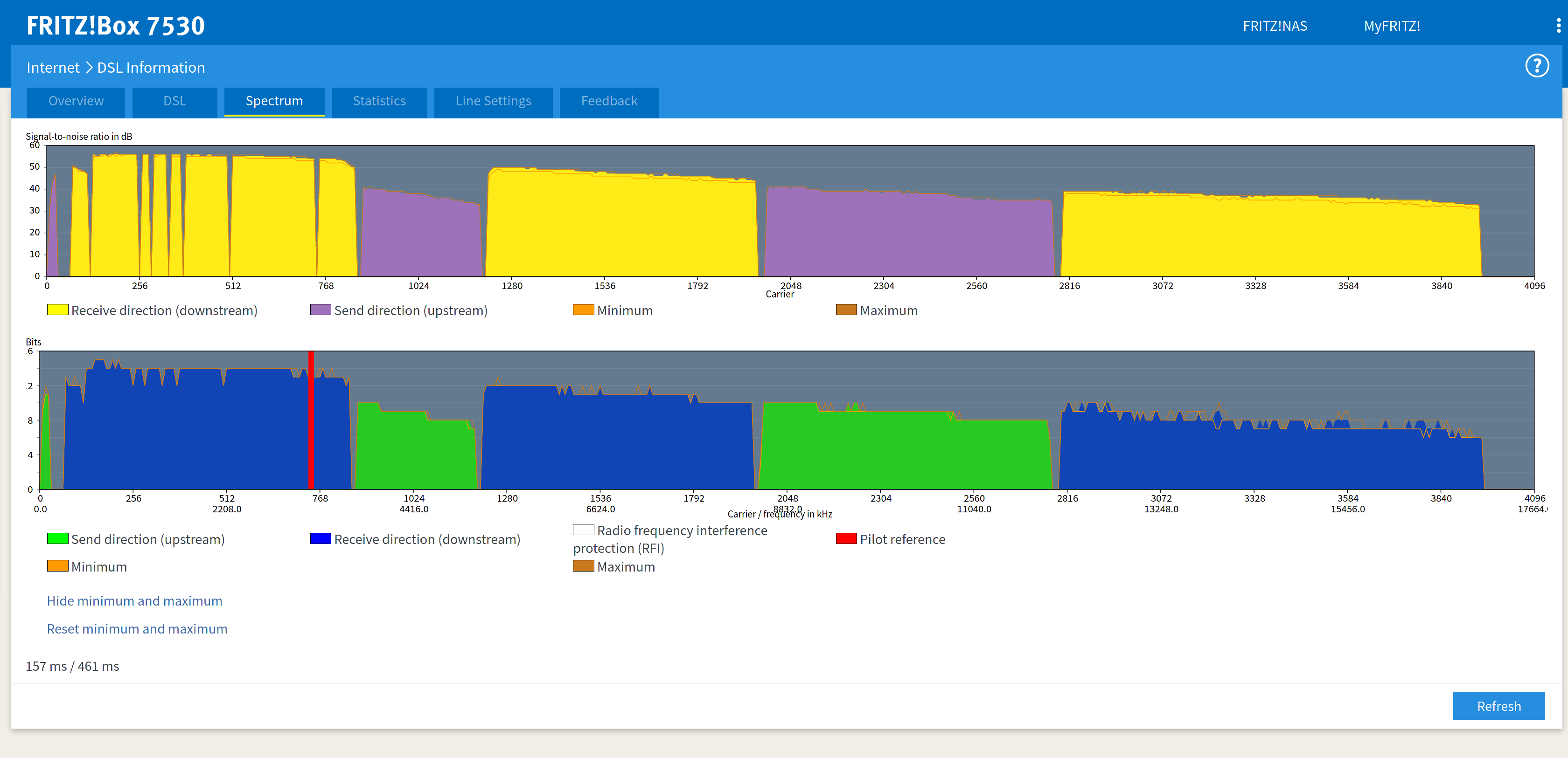

Hmm, heb hier nu 07.19-78989 (met previous DSL driver) geinstalleerd op m'n 7530.
De issue die ik een tijdje geleden vroeg ivm de "visuele" bug mbt de spectrum page is er dus inderdaad nog altijd.
Hell, ze is zelfs wat erger heb ik de indruk?
Als je vergelijkt met 07.13:
En nu met 07.19-78989 (met old DSL driver)
Al merk ik wel dat ik nu op A43c zit ipv A43. Waarschijnlijk toeval, gezien ik fysiek de DSL kabel eruit getrokken had voor ik zeker was dat het met de oude DSL driver ging verbinden.
Zo ook eenmalig J43 gezien.
De stats zijn amper if not niet gewijzigd, maar zie wel een extra lijn (en een hoop extra ivm error info op de lijn) ivm "minimum effective data rate"

Heb nu na ~2 weken stabiel met 07.19-78989 eens 0.17-79542 installed (met oude DSL driver)
Het spectrum profiel is nog altijd bugged maar lijkt op andere posities die gaps te hebben. Ik vraag me dan toch persoonlijk wel af of dit enkel visueel is of meer effect heeft op andere zaken of maar een symptoom is?
Vooral de eerste "put" rond 552Khz is zeg maar "verplaatst" naar iets erna?
Maargoed, net geupgrade, we zullen zien of we op m'n oude profiel blijven of er andere issues opkomen waardoor ik moet "downgraden" naar de vorige beta.
Ook terug op "gewone" A43 ipv A43c, met upload vooralsnog iets lager als ervoor, maar dat kan ook weer zoals ik al eerder zei misschien gewone ups&downs zijn van de lijn zelf.

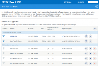

Ik heb alvast al iets gezien dat mij niet OK lijkt:
  1. als je naar de WiFi van de mesh repeater gaat, om te zien welke apparaten verbonden zijn, krijg je een tekst dat je deze info kan vinden via de web interface van de mesh master (screenshot 1).
  2. als je naar de WiFi van de mesh master gaat, om te zien welke apparaten verbonden zijn, zie je alleen de toestellen die met de WiFi van de master verbonden zijn. De toestellen die met de mesh repeater verbonden zijn komen in de lijst van "niet verbonden apparaten (screenshot 2).
