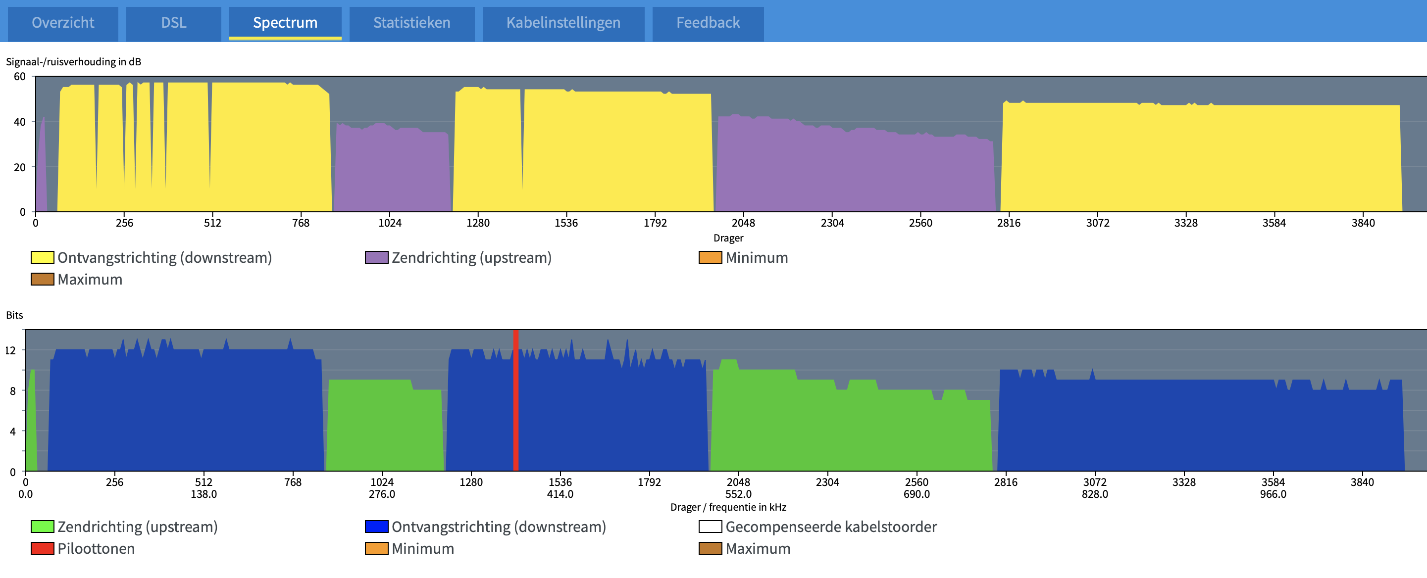

Version: 07.19-78806 BETA = Fritz!Box 7530 Datum: 28.05.2020
wel previous driver aanklikken (7530) = 1.180.129.93 (whitelisted).
GuntherDW
Berichten: 1139
Locatie: zwijndrecht
Bedankt: 78 keer
Is met deze nieuwe firmware (al is het de oude DSL driver) de issue met de DSL Spectrum page opgelost?
Zijn die "dips" er in de eerste hoop downstream bands er nog altijd in of zijn deze zoals normaal terug?
guido4096
Berichten: 228
Bedankt: 32 keer
Er zijn nog wel wat dips, maar deze lijken mij eerder een correct beeld te geven.

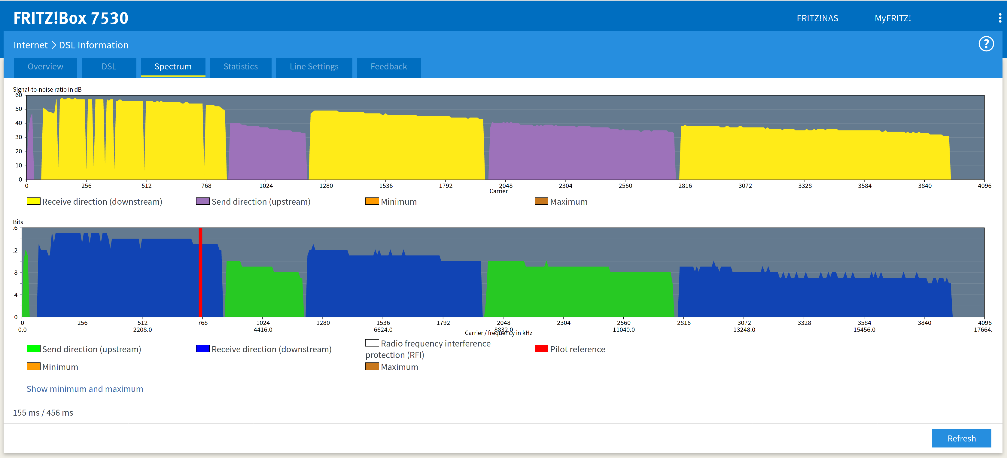

Hmm, heb hier nu 07.19-78989 (met previous DSL driver) geinstalleerd op m'n 7530.
De issue die ik een tijdje geleden vroeg ivm de "visuele" bug mbt de spectrum page is er dus inderdaad nog altijd.
Hell, ze is zelfs wat erger heb ik de indruk?
Als je vergelijkt met 07.13:
En nu met 07.19-78989 (met old DSL driver)
Al merk ik wel dat ik nu op A43c zit ipv A43. Waarschijnlijk toeval, gezien ik fysiek de DSL kabel eruit getrokken had voor ik zeker was dat het met de oude DSL driver ging verbinden.
Zo ook eenmalig J43 gezien.
De stats zijn amper if not niet gewijzigd, maar zie wel een extra lijn (en een hoop extra ivm error info op de lijn) ivm "minimum effective data rate"
pre (kleine week connected)
