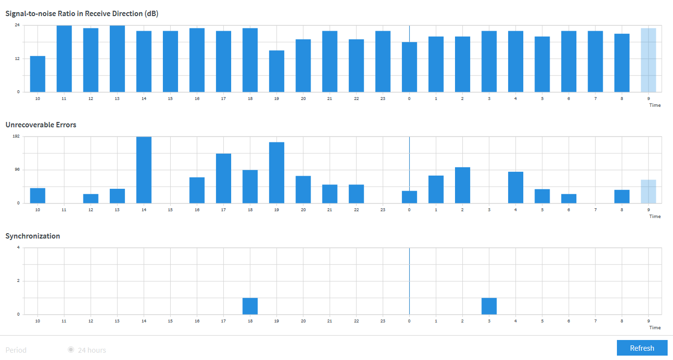

We zijn reeds enkele jaren EDPnet klant. We haalden steeds een snelheid van 100/30.
Drietal weken geleden merkte ik plots dat de snelheid verlaagd was naar 85/30. Enkele dagen later stond dit weer op 100/30.
Vorige week is de snelheid opnieuw verlaagd naar 85/30.
Waar kan dit aan liggen? We hebben niets veranderd aan de binnenbekabeling o.i.d.
Line settings:
"Annex B" en "maximum performance"
Ik zie een hoop errors. Is dit normaal?

Helaas nog steeds op 85 profiel. Ik begrijp nog steeds niet waarom de snelheid gezakt is. Ticket geopend bij EDPnet, hopelijk snel duidelijkheid..
Dit zijn de waardes toen we overschakelden van Scarlet naar EDPnet ca. 2 jaar geleden.
Dit zijn de waardes nu.
Kan iemand mij iets hierover vertellen?
Ik zie dat de carrier record is veranderd, geen idee of dat normaal is.

Berichten: 6856
Bedankt: 659 keer
Je hebt een zeer onstabiele lijn. De SNR zou niet mogen variëren.
Je hebt ook veel errors er is duidelijk iets mis. Je geeft zelf al powerlines aan, misschien toch eens alles verwijderen en enkel de FB gebruiken om te zien of er verbetering is.
Van provider veranderen zou geen invloed mogen hebben op de lijnkwaliteit.

Antwoord van EDPnet:
Uw DSL profiel werd gedowngraded door het geautomatiseerde DLM proces.
Er is helaas geen garantie dat de nieuwe verbeterde snelheid die eenmaal is toegekend door het DLM-proces op een VDSL2-lijn altijd zal blijven: als het lijnenspectrum zou veranderen, in het geval van bijvoorbeeld overspraak of interferenties die aangrenzende lijnen beïnvloeden, zou het DLM-proces kunnen beslissen om de lijn terug te brengen naar het oorspronkelijke lijnprofiel. DLM is een volledig geautomatiseerd proces waarop edpnet geen invloed heeft.
DLM downgradet de lijn meestal niet naar een profiel dat lager is dan het provisioning profiel (70Mbps/30Mbps), maar het kan soms een downstream en/of upstream-bitsnelheid iets verlagen om een goede transmissiekwaliteit en -stabiliteit te garanderen.
De volgende DLM evaluatie staat voor 11/06/2020 ingepland. Als de verbinding stabiel blijft, is er wel een kans dat de snelheid tot 100Mbps wordt geüpgraded.
Ondertussen zie ik dat de Attainable throughput gezakt is naar 112377 kbit/s terwijl de uploadwaarde wel goed is.
Ik weet dus niet goed wat er gaande is maar dit is volgens mij toch iets extern en heeft niets te maken met binnenbekabeling o.i.d.
Begrijp er in ieder geval zeer weinig van na reeds 2,5 jaar op 100/30 profiel zonder problemen en zonder iets te hebben gewijzigd.
Kan dit iets te maken hebben met een capaciteitsprobleem?!

frackz schreef:Kan dit iets te maken hebben met een capaciteitsprobleem?!
nee. Bij een capaciteitsprobleem blijft de kwaliteit van de lijn nog steeds hetzelfde, maar de downloadsnelheid zal in praktijk lager zijn dan wat de lijn max aankan (= Max DSLAM throughput). Dat kan je niet zien op bovenstaand screenshot.

Zal mijn vraag anders stellen, kan het door externe factoren zijn dat mijn Attainable throughput zo schommelt?
Ook heb ik volgens de instellingen Annex B, maar in werkelijkheid dus niet.
Wachten op de volgende DLM evaluatie maar vrees ervoor.

Het kan door externe factoren zijn. Maar het kan ook aan jouw binnenbekabeling liggen. Enkele jaren geleden had ik ook problemen: attainable bleef maar zakken, en veel errors (duizenden) en disconnects. Mijn profiel was veranderd van 100 naar 85 naar 50. Bij mij was het te wijten aan (een kortsluiting aan) de kabels buiten, waarvoor er een lasserinterventie nodig was.
Maar zo erg is het bij jou niet. Ik denk dat het normaal is (of in elk geval door Proximus niet als probleem wordt aanzien) als er een kleine fluctuatie op de attainable zit (Mijn attainable schommelt tussen 124 en 130, terwijl dit vroeger ook stabieler was rond 130). En uit mijn ervaring is 120 attainable op het randje om een 100mbps profiel te krijgen. Ik veronderstel dat DLM jouw lijn nu net niet goed genoeg vindt om je een 100/30 profiel toe te kennen.
