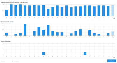

We zijn reeds enkele jaren EDPnet klant. We haalden steeds een snelheid van 100/30.
Drietal weken geleden merkte ik plots dat de snelheid verlaagd was naar 85/30. Enkele dagen later stond dit weer op 100/30.
Vorige week is de snelheid opnieuw verlaagd naar 85/30.
Waar kan dit aan liggen? We hebben niets veranderd aan de binnenbekabeling o.i.d.
Line settings:
"Annex B" en "maximum performance"
Ik zie een hoop errors. Is dit normaal?

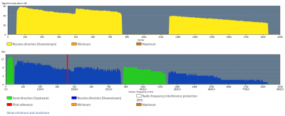

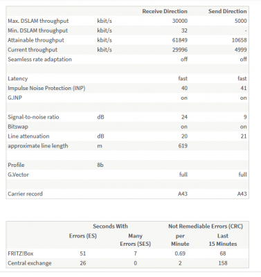

Helaas nog steeds op 85 profiel. Ik begrijp nog steeds niet waarom de snelheid gezakt is. Ticket geopend bij EDPnet, hopelijk snel duidelijkheid..
Dit zijn de waardes toen we overschakelden van Scarlet naar EDPnet ca. 2 jaar geleden.
Dit zijn de waardes nu.
Kan iemand mij iets hierover vertellen?
Ik zie dat de carrier record is veranderd, geen idee of dat normaal is.

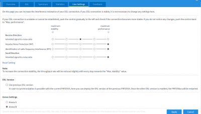

onlangs ergens gelezen bij line settings de "Intended signal-to-noise ratio" te verlagen (meer naar links) zou meer fouten toelaten zodat de lijn niet onderbroken wordt. Geregeld kreeg ik "DSL not responding" in de system log en dan werd dit aangeraden zag ik elders op userbase.
Gebruik thuis ook powerline adapters en blijkbaar kunnen die ook het VDSL signaal verstoren. Ook deze al wat gemilderd (MIMO technologie uitgeschakeld wat interferenties zou moeten vermijden met DSL)

Je hebt een zeer onstabiele lijn. De SNR zou niet mogen variëren.
Je hebt ook veel errors er is duidelijk iets mis. Je geeft zelf al powerlines aan, misschien toch eens alles verwijderen en enkel de FB gebruiken om te zien of er verbetering is.

Ondertussen zie ik dat de Attainable throughput gezakt is naar 112377 kbit/s terwijl de uploadwaarde wel goed is.
Ik weet dus niet goed wat er gaande is maar dit is volgens mij toch iets extern en heeft niets te maken met binnenbekabeling o.i.d.
Begrijp er in ieder geval zeer weinig van na reeds 2,5 jaar op 100/30 profiel zonder problemen en zonder iets te hebben gewijzigd.
Kan dit iets te maken hebben met een capaciteitsprobleem?!

frackz schreef:Kan dit iets te maken hebben met een capaciteitsprobleem?!
nee. Bij een capaciteitsprobleem blijft de kwaliteit van de lijn nog steeds hetzelfde, maar de downloadsnelheid zal in praktijk lager zijn dan wat de lijn max aankan (= Max DSLAM throughput). Dat kan je niet zien op bovenstaand screenshot.

Ook heb ik volgens de instellingen Annex B, maar in werkelijkheid dus niet.
