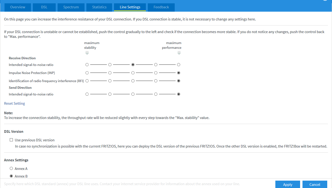

Line settings:
"Annex B" en "maximum performance"
Ik zie een hoop errors. Is dit normaal?

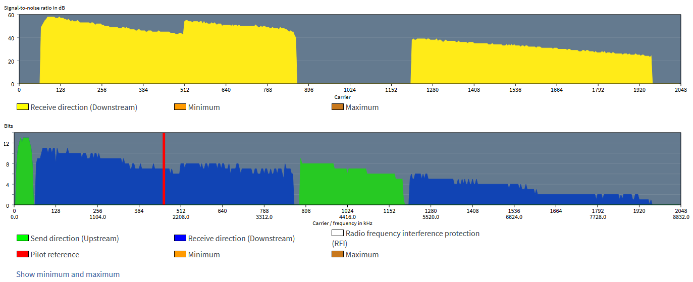

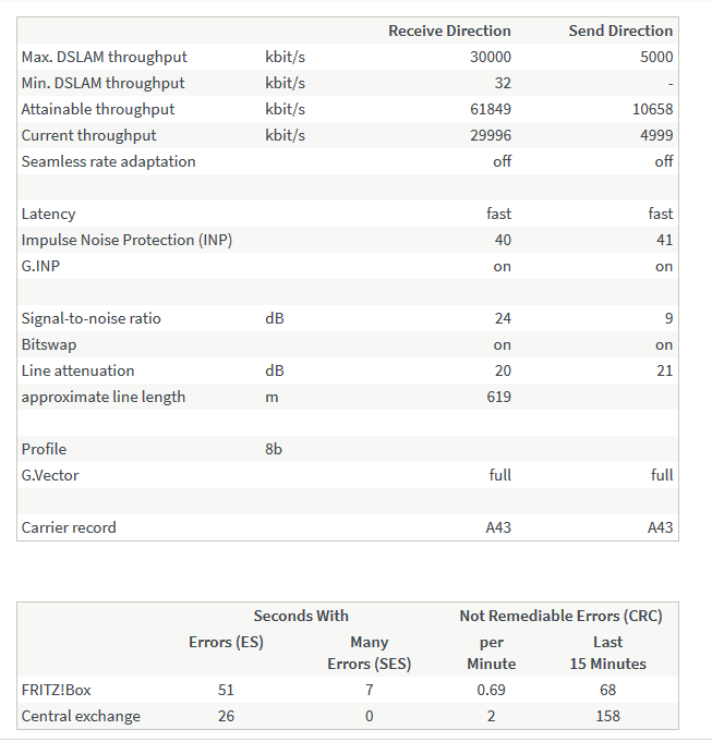

Dit zijn de waardes toen we overschakelden van Scarlet naar EDPnet ca. 2 jaar geleden.
Dit zijn de waardes nu.
Kan iemand mij iets hierover vertellen?
Ik zie dat de carrier record is veranderd, geen idee of dat normaal is.

onlangs ergens gelezen bij line settings de "Intended signal-to-noise ratio" te verlagen (meer naar links) zou meer fouten toelaten zodat de lijn niet onderbroken wordt. Geregeld kreeg ik "DSL not responding" in de system log en dan werd dit aangeraden zag ik elders op userbase.
Gebruik thuis ook powerline adapters en blijkbaar kunnen die ook het VDSL signaal verstoren. Ook deze al wat gemilderd (MIMO technologie uitgeschakeld wat interferenties zou moeten vermijden met DSL)

Je hebt een zeer onstabiele lijn. De SNR zou niet mogen variëren.
Je hebt ook veel errors er is duidelijk iets mis. Je geeft zelf al powerlines aan, misschien toch eens alles verwijderen en enkel de FB gebruiken om te zien of er verbetering is.
Van provider veranderen zou geen invloed mogen hebben op de lijnkwaliteit.

Ondertussen zie ik dat de Attainable throughput gezakt is naar 112377 kbit/s terwijl de uploadwaarde wel goed is.
Ik weet dus niet goed wat er gaande is maar dit is volgens mij toch iets extern en heeft niets te maken met binnenbekabeling o.i.d.
Begrijp er in ieder geval zeer weinig van na reeds 2,5 jaar op 100/30 profiel zonder problemen en zonder iets te hebben gewijzigd.
Kan dit iets te maken hebben met een capaciteitsprobleem?!

Ook heb ik volgens de instellingen Annex B, maar in werkelijkheid dus niet.
Wachten op de volgende DLM evaluatie maar vrees ervoor.

Het kan door externe factoren zijn. Maar het kan ook aan jouw binnenbekabeling liggen. Enkele jaren geleden had ik ook problemen: attainable bleef maar zakken, en veel errors (duizenden) en disconnects. Mijn profiel was veranderd van 100 naar 85 naar 50. Bij mij was het te wijten aan (een kortsluiting aan) de kabels buiten, waarvoor er een lasserinterventie nodig was.
Maar zo erg is het bij jou niet. Ik denk dat het normaal is (of in elk geval door Proximus niet als probleem wordt aanzien) als er een kleine fluctuatie op de attainable zit (Mijn attainable schommelt tussen 124 en 130, terwijl dit vroeger ook stabieler was rond 130). En uit mijn ervaring is 120 attainable op het randje om een 100mbps profiel te krijgen. Ik veronderstel dat DLM jouw lijn nu net niet goed genoeg vindt om je een 100/30 profiel toe te kennen.
