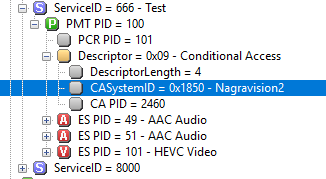

Net zoals ik had voorspeld. Enkel CAID1850 van het cardless Nagravision systeem (niet n2 zoals in de screenshot dus). Enkel te decrypteren met de nieuwe boxen dus. Waarschijnlijk ook niet meer te bekijken met de nieuwe boxen aangezien je daar niet manueel een zender kan instellen/scannen.

Robert Ford schreef:Net zoals ik had voorspeld. Enkel CAID1850 van het cardless Nagravision systeem (niet n2 zoals in de screenshot dus). Enkel te decrypteren met de nieuwe boxen dus. Waarschijnlijk ook niet meer te bekijken met de nieuwe boxen aangezien je daar niet manueel een zender kan instellen/scannen.
Welke software (cfr. jouw screenshot) gebruik je om de streams te analyseren?
Volgens mij is dat Transedit, dat meekomt met DVBViewer.
Transedit idd.
