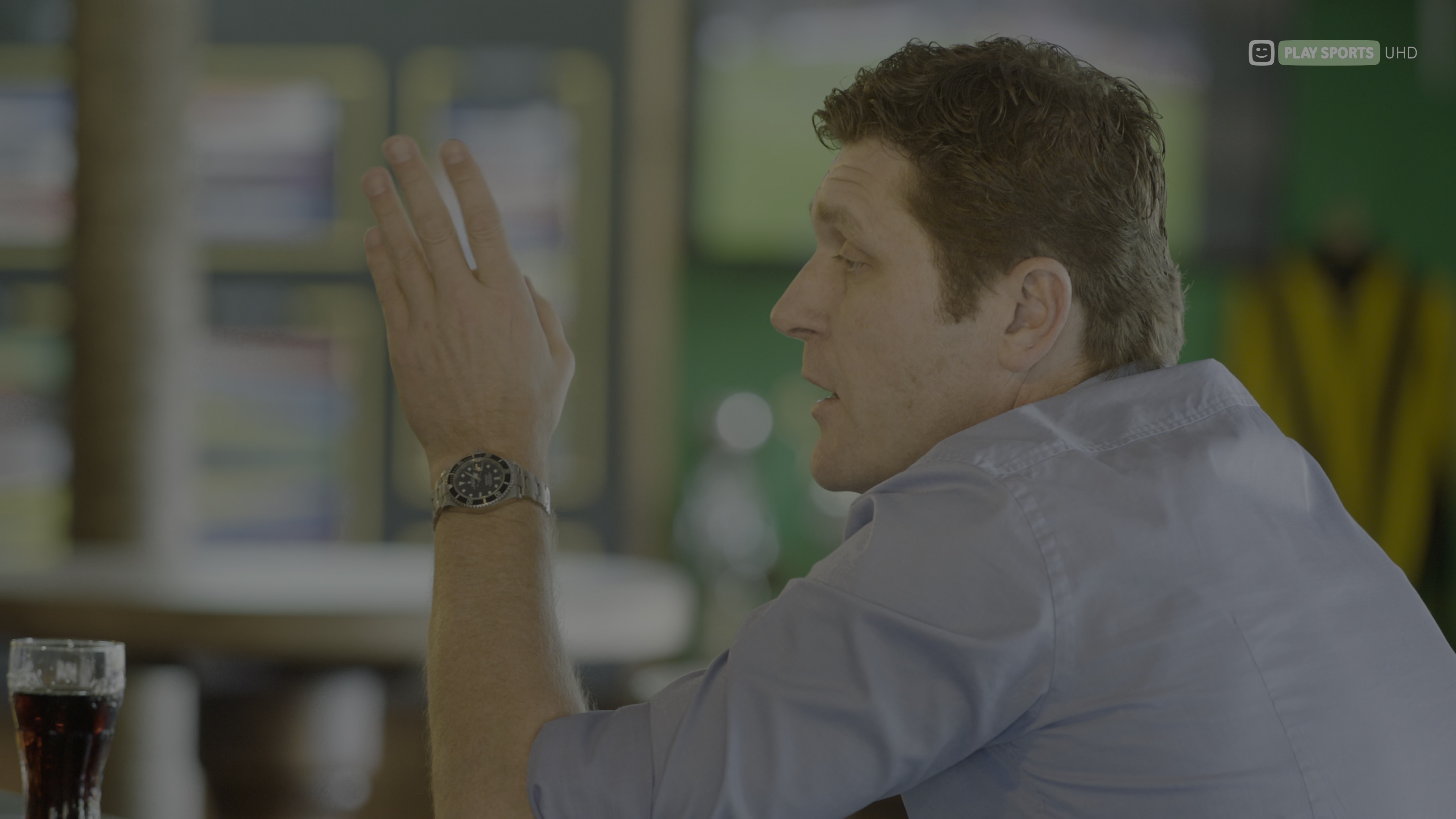

Dat probleem met fletse beelden heb ik zowel op mijn VU+ Duo 4K als op een 4K TV, waar ik rechtstreeks de beelden bekeek.
Misschien zijn ze nog aan het testen, want 4K heeft een uitgebreid kleurenbereik tov. HD.

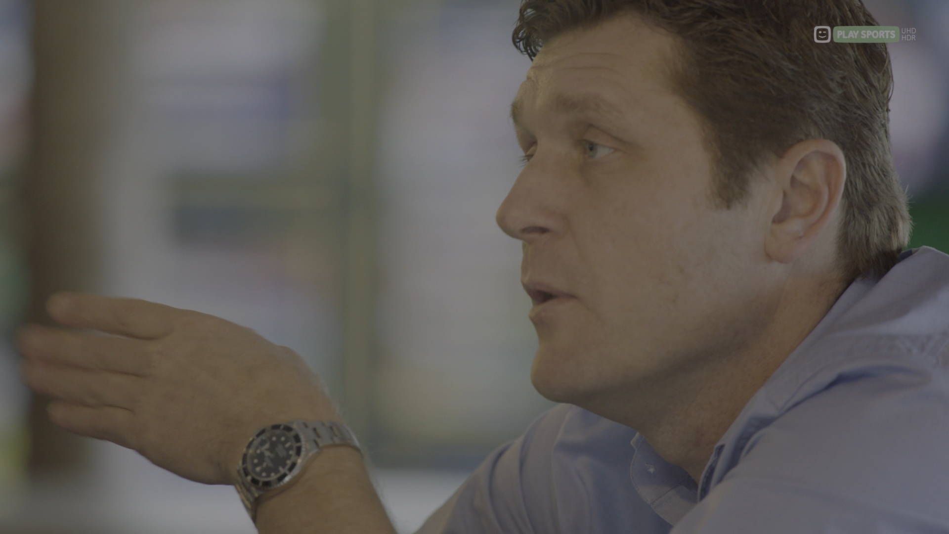

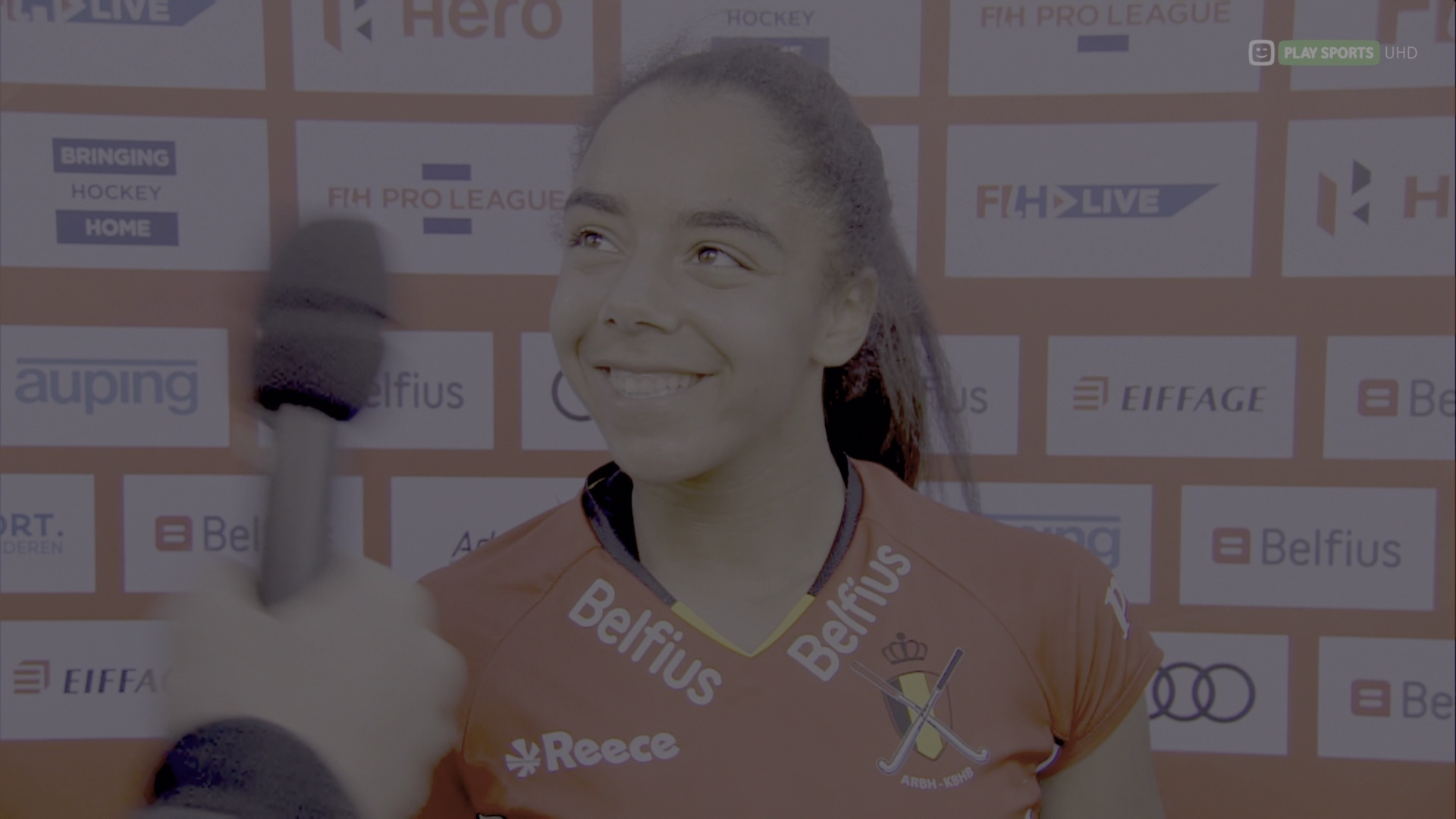

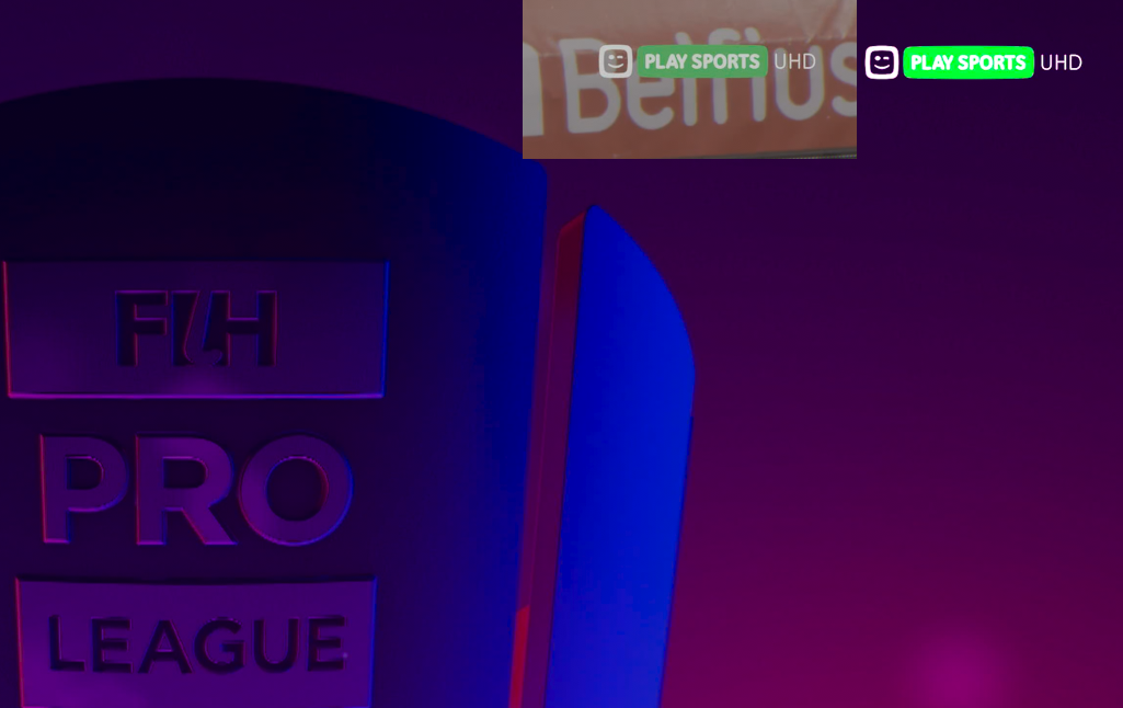

Vandaag weer een gepruts met de kleurenweergave. Logo van Play Sports is ineens felgroen.boulder schreef: Misschien zijn ze nog aan het testen, want 4K heeft een uitgebreid kleurenbereik tov. HD.

Ik las op Tweakers.net iets over deepcolour instellingen bij LG televisies ?Robert Ford schreef:Vandaag weer een gepruts met de kleurenweergave. Logo van Play Sports is ineens felgroen.
Robert Ford
- Berichten: 1517
- Bedankt: 101 keer
Geen 4K TV hier. Verschillende HEVC decoders geprobeerd hier. Zowel LAV als Lentoid, beide geven verschillende resultaten.
Anyways, de screenshots zijn gemaakt met de LAV filters en MadVR rendere in DVBViewer met dezelfde instellingen. Hopelijk binnenkort nog eens een andere loop met nieuw source materiaal.

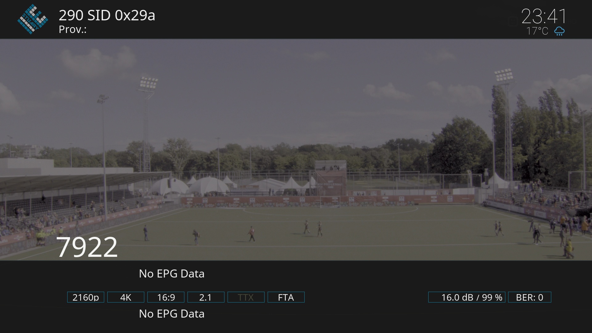

je hebt ook een VU+ Duo 4Kboulder schreef:mijn VU+ Duo 4K als op een 4K TV, waar ik rechtstreeks de beelden bekeek.
beelden op testkanaal lijken 'raw video footage'. Dus zonder color grading. Recht uit de camera.

Dat laatste heb ik toen ook al gezien, maar ook toen was het zo dat als ik een screenshot nam (http://intern-ipadres van de VU/grab), dat het resultaat er uitgewassen uitzag.Amazor schreef:Het is maar testmateriaal hé, hecht er niet teveel belang aan.
Ik heb het UHD-kanaal 2 weken geleden ontdekt, toen was er een loop van 90 seconden met o.a. landschapsbeelden, kleuren waren oké en HDR kwam goed tot zijn recht.
Vorige week was er een testbeeld (komende van Dolby), gevolgd door een kantinegesprek met Gert Verheyen, ook hier was de kleurverzadiging correct. Nu is er inderdaad weinig op te zien, maar kan dus snel veranderen. Of ze kunnen het kanaal beginnen versleutelen als we teveel commentaar hebben, dat kan ook.
Op het scherm zelf zag het er beter uit.
Ik denk dat ze toch experimenteren met die deep colour.

wimpie3
- Berichten: 495
- Lid geworden op: 22 dec 2004, 14:17
- Bedankt: 54 keer
Het beeld is nu inderdaad zwart, dzju, net te laat om te testen te zien
Ik zag wel het HDR icoon oplichten dus volgens mij zenden ze gewoon zwart beeld uit. Misschien later in de loop van de dag weer beeld.
Wel grappig wat voor andere dingen je tegenkomt als je een blind scan doet (wat overigens goed werkt op mijn LG), o.a. pancartes over verplaatste zenders en info over radiostations en dergelijke.
boulder
- Berichten: 6156
- Bedankt: 282 keer
Als het vanavond nog zwart beeld is ga ik het eens anders bekijken.
Opname maken, file overcopiëren, en zien of ik hem in TSDoctor of zo kan openen.
Ofwel is het dan één lange reeks zwarte schermen, ofwel komt erop dat het versleuteld is.
boulder
- Berichten: 6156
- Bedankt: 282 keer
Dat is het filmpje dat ik eerst zag, hoewel het logo veranderd is.
Opnieuw, bij nemen van screenshots krijg ik fletse kleuren, terwijl het er op de TV een stuk beter uitziet.
Het eerste screenshot is 1920x1080, want mijn TV zelf kan geen 4K weergeven.
Het tweede screenshot is wel full 3840x2160, dit heb ik genomen door 2 minuutjes op te nemen, de file op PC over te zetten, af te spelen in MPC-HC (Media Player Classic Home Theater), en dan te pauzeren, en File, Save Image te doen (97% kwaliteit, want met 100% was hij te groot om hier te plaatsen.
Ook hier flets beeld, dit heeft waarschijnlijk met die deep colour van Ultra HD te maken.´
De opname is van de vorige keer, want bij het afspelen van de huidige had ik wat problemen dat het pauzeren niet werkte.
