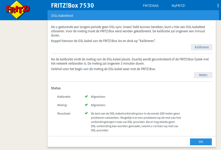

Heb hier geen multimeter liggen om na te meten. Heb wit/blauw aangesloten.
Maar nu heb ik het volgende probleem, als ik de kabel test doe op de modem krijg ik afwisselend twee resultaten. Die 16 meter zal ongeveer hier zijn in de kelder van mijn appartements-gebouw. En ik krijg ook geen lijnwaarden.

Er zijn maar 2 mogelijkheden:7zp schreef:Heb hier geen multimeter liggen om na te meten. Heb wit/blauw aangesloten.
- - ofwel is jouw lijn aangesloten op het andere paar (paars/groen).
- ofwel ben je helemaal niet aangesloten (ontkoppeld van de intro in de kelder).

Het is verholpen, Belgacom zat toevallig vandaag ook in de straat te werken, één van die mannen is de bekabeling komen nakijken en de interne bekabeling van mijn appartement (linkerkant van het bakje) was fout aangesloten.
