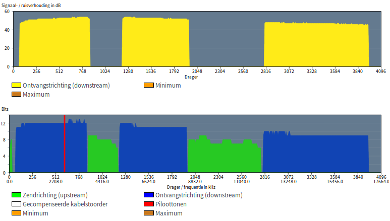

Het is verholpen, Belgacom zat toevallig vandaag ook in de straat te werken, één van die mannen is de bekabeling komen nakijken en de interne bekabeling van mijn appartement (linkerkant van het bakje) was fout aangesloten.
Zijn dit goede lijnwaarden trouwens? Zal ik de 100/40 halen na vectoring?
Nu raar, ofwel is mijn multimeter kapot, maar als ik de voltage nameet op het koperpaar krijg ik 0V te zien?
- Berichten: 18726
- Bedankt: 3833 keer
Dat zijn zeer goede lijnwaarden (100m van de ROP)7zp schreef:Zijn dit goede lijnwaarden trouwens? Zal ik de 100/40 halen na vectoring?
Van zodra vectoring actief wordt (nà een TBF?) kom je op 70/30.
Daarna zal DLM je verhogen, waarschijnlijk naar 100/35.
Misschien nog eens je lijnwaarden posten nadat je op vectoring komt?

Een weekje verder en heb ondertussen 70/30.
- 7zp
- Berichten: 148
- Lid geworden op: 01 jul 2008, 00:49
- Bedankt: 13 keer
Sinds enkele dagen 100/30.
