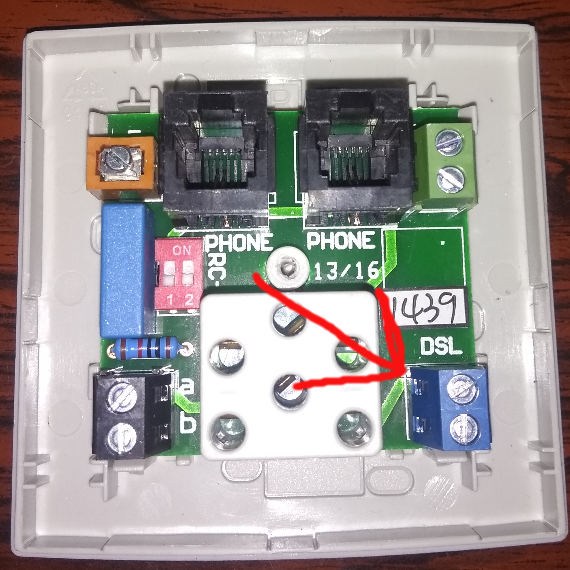

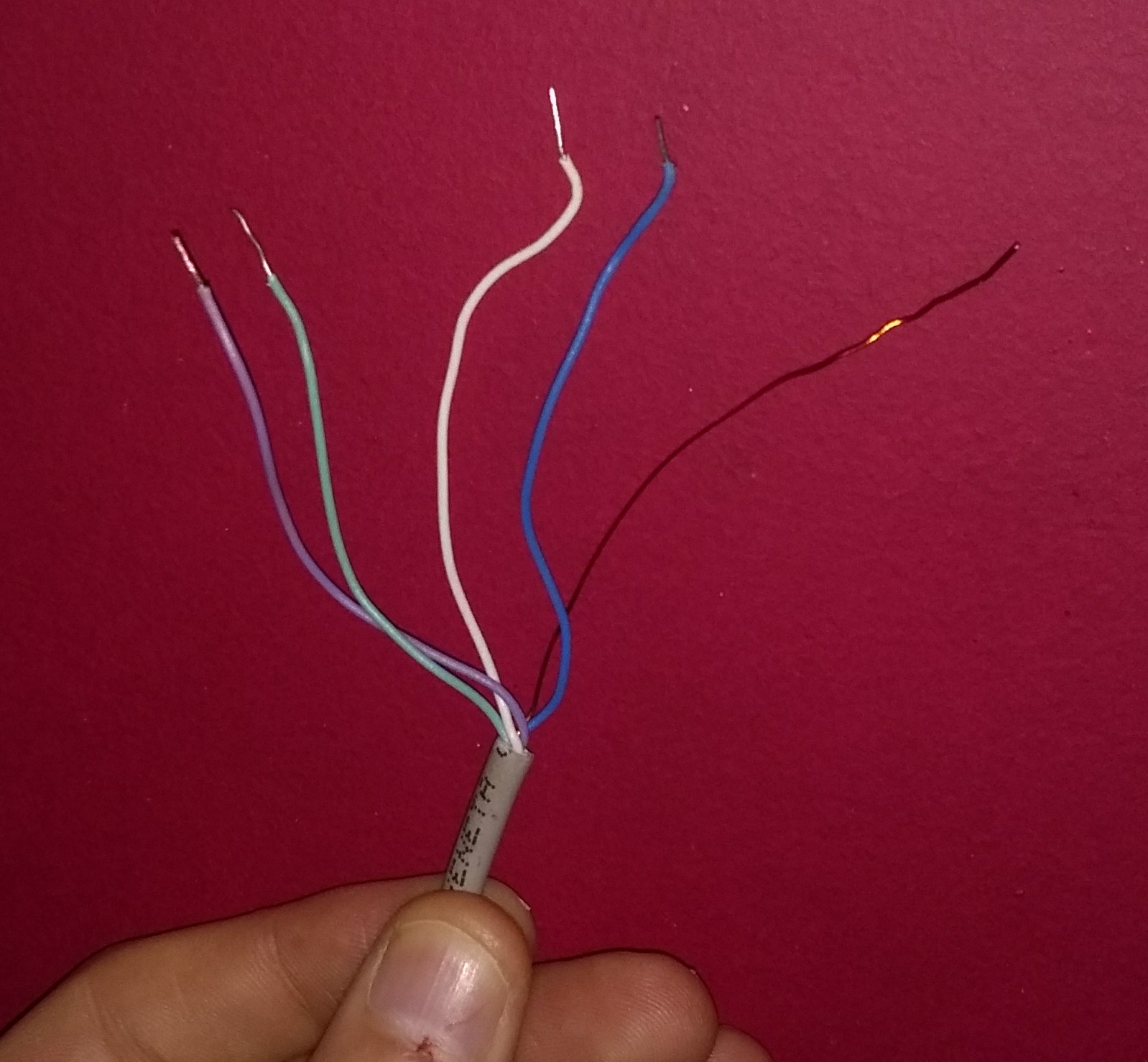

Had gisteren een email gekregen dat mijn lijn geactiveerd zou zijn, dus dacht ik vanavond om mijn modem te plaatsen en installeren.
Aangezien hier nog geen TF2007 geplaatst is ben ik deze gaan halen in een Proximus winkel.
Nu zit ik met de vraag welke koper paren ik van deze bundel moet aansluiten op de a/b.
Nu ook ben ik vergeten om een DSL splitter plug mee te nemen. Maar kan ik bijvoorbeeld de DSL kabel op mijn fritzbox rechtstreeks aansluiten op de TF2007?

Is toch te zien hoe deze vvt kabel aangesloten is aan de invoerkabel van buiten? Kan toch ook het andere paar zijn. Makkelijkste manier is kijken op welk paar je rond de 45V DC spanning hebt.

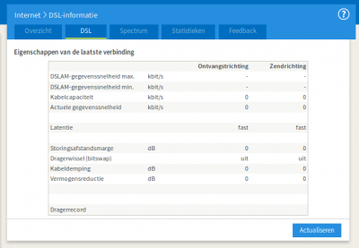

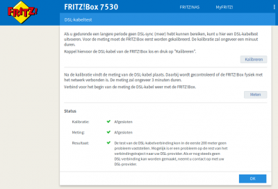

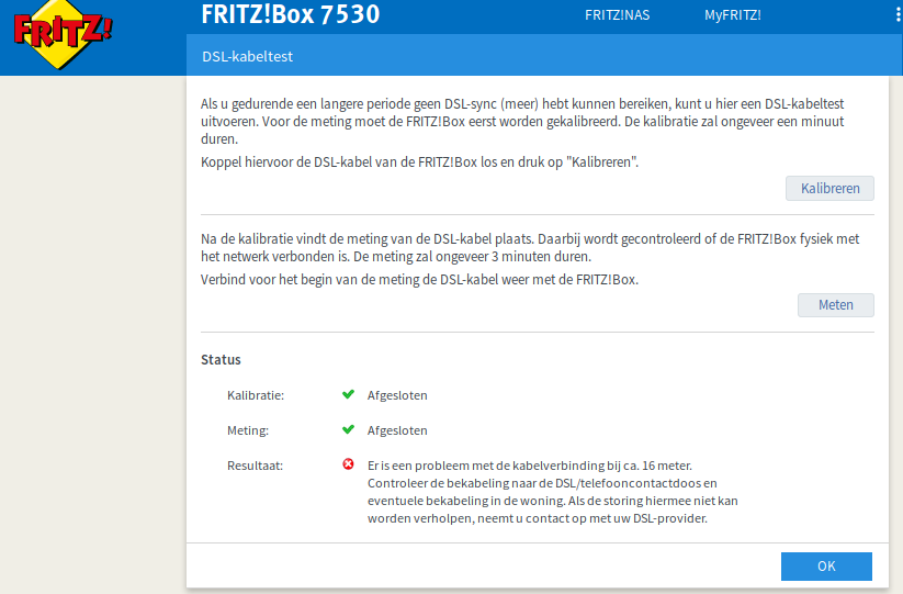

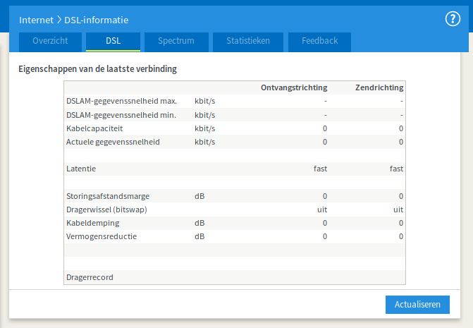

Heb hier geen multimeter liggen om na te meten. Heb wit/blauw aangesloten.
Maar nu heb ik het volgende probleem, als ik de kabel test doe op de modem krijg ik afwisselend twee resultaten. Die 16 meter zal ongeveer hier zijn in de kelder van mijn appartements-gebouw. En ik krijg ook geen lijnwaarden.

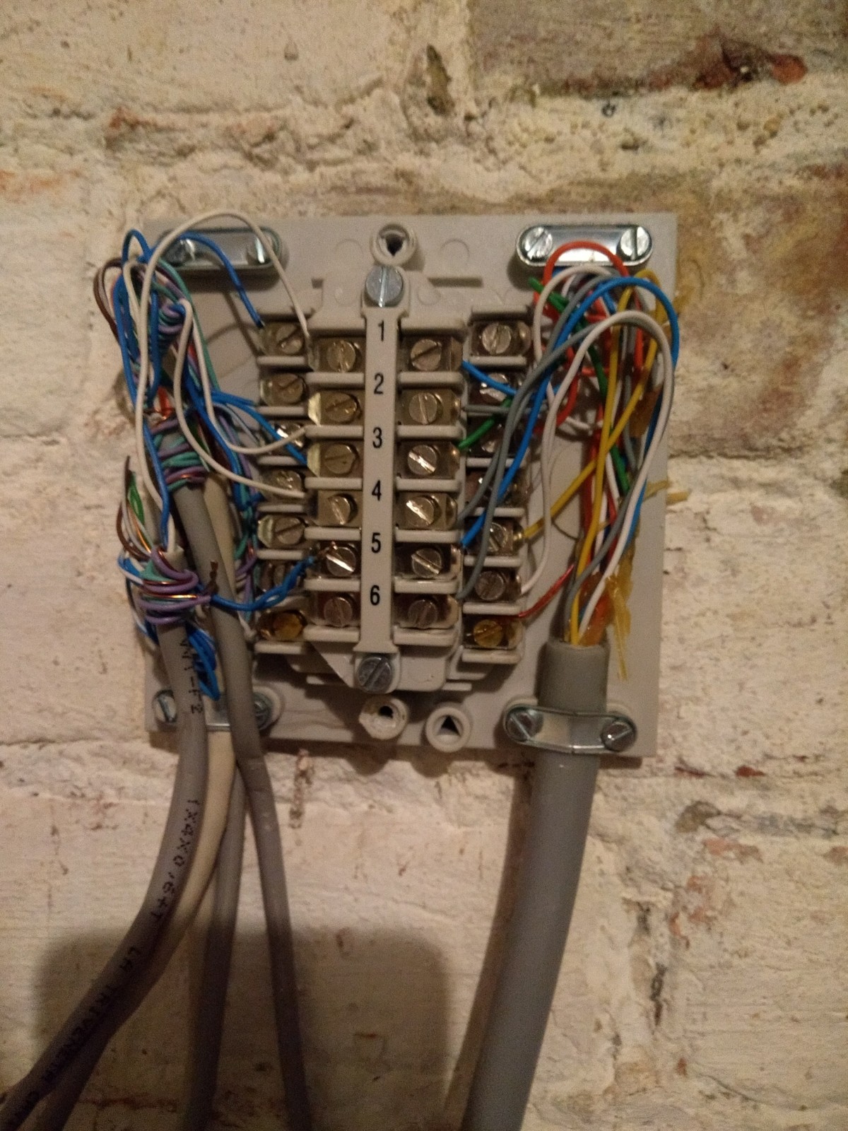

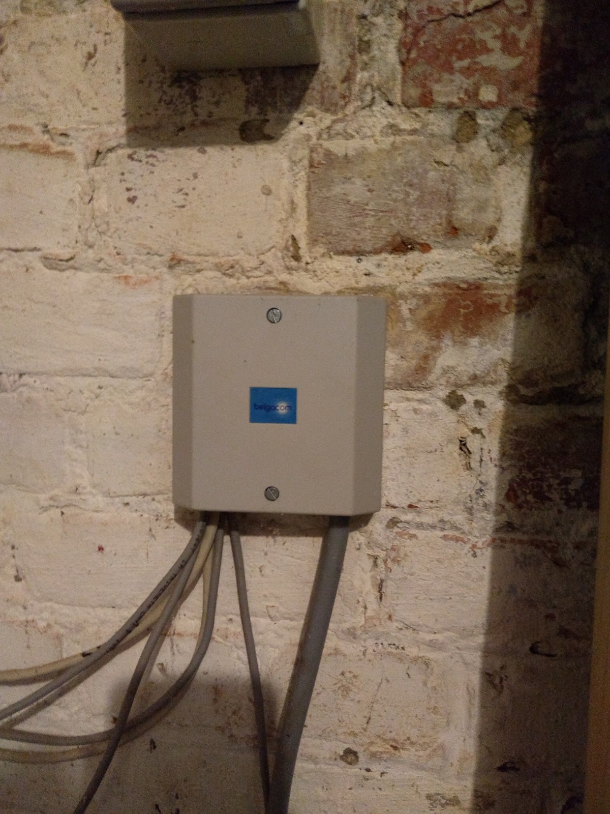

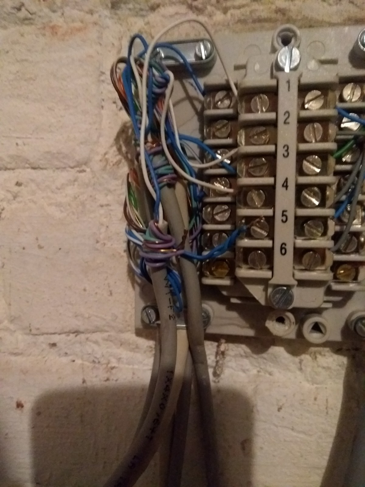

Hoi,
Het kastje beneden in de kelder, is een klemmenbord.
Beneden, in de kelder uw blauw/witte paar zoeken uit de vvt kabel van uw appartement.
Proberen te achterhalen welk binnenkomend paar, van de introkabel(de dikke kabel) uw abbonement op zit.
Je zou de Fritz box ook even (als test) beneden kunnen aansluiten
om te zien op welk koperpaar er sync is)
De juiste paren, dan met elkaar doorverbinden op het klemmenbord.
Indien er andere huurders ook op dit klemmenbord zijn aangesloten,
dan is het aangeraden voorzichtig zijn met aanpassingen. (kwestie van niet iemand
zonder internet of telefoon te zetten)
Ik tel ongeveer(?) een zes tal kabels aan de linkerzijde van het kastje.
Groetjes

Er zijn maar 2 mogelijkheden:7zp schreef:Heb hier geen multimeter liggen om na te meten. Heb wit/blauw aangesloten.
- - ofwel is jouw lijn aangesloten op het andere paar (paars/groen).
- ofwel ben je helemaal niet aangesloten (ontkoppeld van de intro in de kelder).
Ik denk niet dat het de bedoeling is dat je als klant zelf rommelt in dat Proximus aansluitdoosjevasonline schreef:Beneden, in de kelder uw blauw/witte paar zoeken uit de vvt kabel van uw appartement.
Proberen te achterhalen welk binnenkomend paar, van de introkabel (de dikke kabel) uw abonnement op zit.

Ondertussen een multimeter ter beschikking, op geen enkele combinatie van de kabels 45 VDC te bespeuren.
Morgen overdag kan zal ik eens (voorzichtig) een kijkje nemen in de contactdoos in de kelder. Ookal is dat niet aangeraden, maar ik heb geen zin om xx euro te betalen aan een technieker voor iets banaal als een koperpaar aan te sluiten.

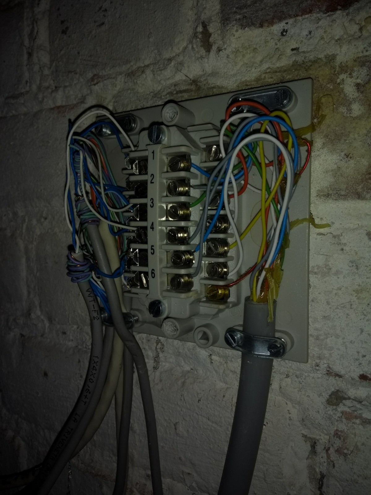

Op deze foto's zie je duidelijk de Proximus invoerkabel (rechts) van 6 paar, en de kabels naar de verschillende appartementen.
Ontwar de wirwar een beetje aan de linkerkant (aftakkabels) en kijk op welke vijsjes geen kabel aangesloten is.
Met een multimeter vind je misschien jouw paar.
Zorg ervoor dat je niemand van je buren afsluit!
Tracht dan ook de kabel te vinden die naar je appartement loopt. Misschien herken je de kabel (aan de kleuren van de paren, of soort kabel). Anders kan je in je appartement één paar kortsluiten (vb paars-groen) en beneden met de multimeter kijken op welke kabel je die kortsluiting meet (ohmmeter).
Misschien is hier op het Forum een vriendelijke Proximus technieker die aan de hand van jouw circuit-ID of lijnnummer kan opzoeken op welk paar jouw aansluiting zit. Tenzij EDPnet ook over die info beschikt.
- - op de 2 binnenste klemmenrijen heb je 6 vijsjes (genummerd van 1-6).
- op de 2 buitenste heb je 7 vijsjes: het onderste vijsje telt niet mee (aarding).
- je hebt dus 6 paar: 2 vijsjes schuin naast elkaar vormen telkens één paar.

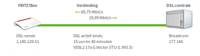

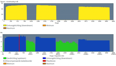

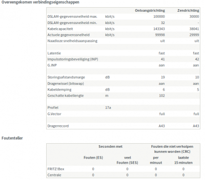

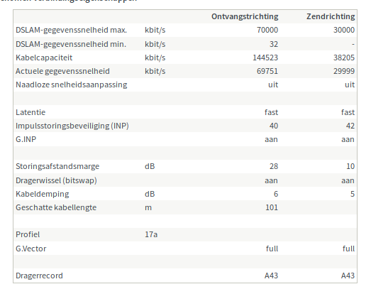

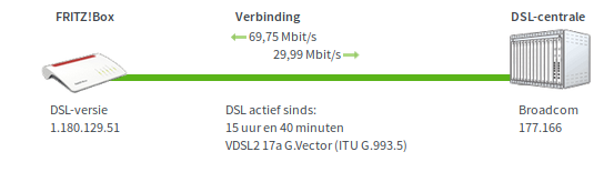

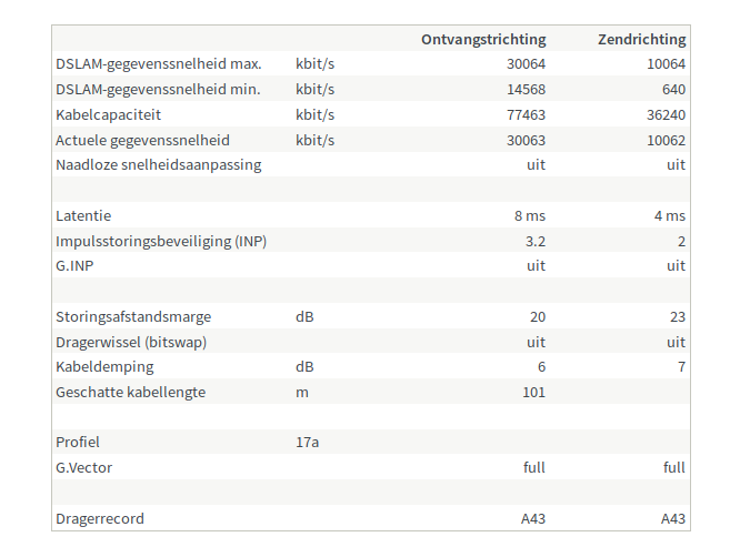

Het is verholpen, Belgacom zat toevallig vandaag ook in de straat te werken, één van die mannen is de bekabeling komen nakijken en de interne bekabeling van mijn appartement (linkerkant van het bakje) was fout aangesloten.
Zijn dit goede lijnwaarden trouwens? Zal ik de 100/40 halen na vectoring?
Nu raar, ofwel is mijn multimeter kapot, maar als ik de voltage nameet op het koperpaar krijg ik 0V te zien?
- Berichten: 18696
- Bedankt: 3827 keer
- Recent bedankt: 11 keer
Dat zijn zeer goede lijnwaarden (100m van de ROP)7zp schreef:Zijn dit goede lijnwaarden trouwens? Zal ik de 100/40 halen na vectoring?
Van zodra vectoring actief wordt (nà een TBF?) kom je op 70/30.
Daarna zal DLM je verhogen, waarschijnlijk naar 100/35.
Misschien nog eens je lijnwaarden posten nadat je op vectoring komt?

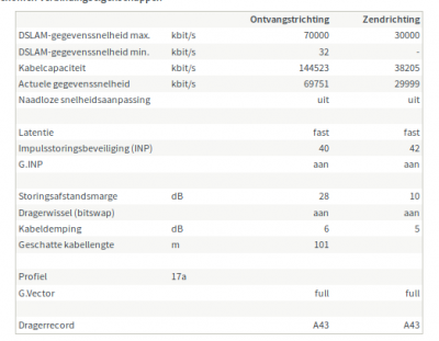

Een weekje verder en heb ondertussen 70/30.

Sinds enkele dagen 100/30.
