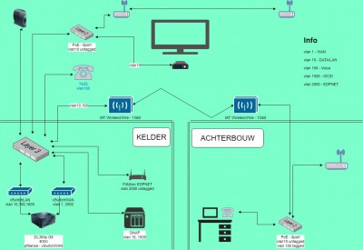

Voor de geinteresseerden, een vereenvoudigde voorstelling van mijn thuisnetwerk met Telenet modem-only, TVBox en EDPNET als backuplijn (SDWAN via pfSense.) Op de L3 switch zijn enkel de poorten voor de vSwitchWAN en Modemuplink untagged in vlan1. De andere poorten zijn steeds untagged in een ander vlan.
