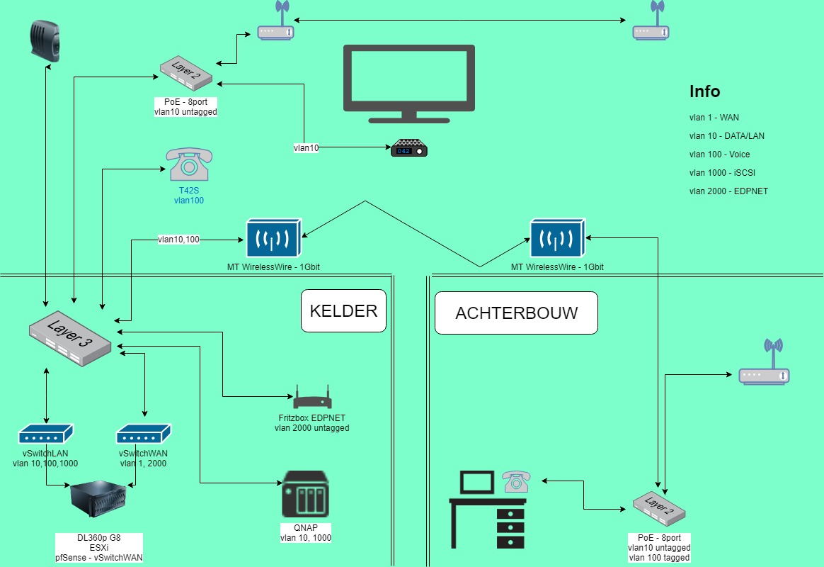

Voor de geinteresseerden, een vereenvoudigde voorstelling van mijn thuisnetwerk met Telenet modem-only, TVBox en EDPNET als backuplijn (SDWAN via pfSense.) Op de L3 switch zijn enkel de poorten voor de vSwitchWAN en Modemuplink untagged in vlan1. De andere poorten zijn steeds untagged in een ander vlan.

Eventjes meegeven.
Ben gisteren naar een TN shop geweest.
Eveneens had ik modem only.
Verplichte wisseling van modem, anders kon ik het niet meekrijgen.
Nu, deze dient toch enkel als backup lijn, basic internet.
Ik heb EDPNet.
2de punt, zeer zeer vreemd.
Standaard zaten de huidige boxen achter een switch.
En dat werkte dus niet met de nieuwe boxen.
Had naar TN gebeld en die van de helpdesk gaf dat ook aan. “Ik zie een switch en dat kan de oorzaak zijn”...
Pas toen ik het netwerk rechtstreeks op de model inplugde lukte het dus wel.
Misschien ook de redenen dat ze sowieso die powerlines voorzien.
Technisch kan dat allemaal, ben zelf IT-er, maar TN wil dus VEEL zelf beheren ...

Hoi, niet zeer vreemd. De nieuwe tv-box mag geen public IP krijgen en moet een IP krijgen in de nonpublic RFC range. Daarom dat ze geen modem only ondersteunen omdat TN dan config issues op je eigen netwerk mee moet troubleshooten als de TV/interactiviteit niet werkt. Met de HGW hebben ze dat zelf in handen ...

Het is een indekking hè. Telenet is verplicht support te leveren op hun producten, en dit nieuwe product is afhankelijk van een routerconfiguratie, hoe eenvoudig ook. Ik kan lij voorstellen dat ze dat onder controle willen hebben.

Ik heb het even gevraagd aan een Telenet field engineer in m'n kenissenkring (die zelf al enkele weken de Box heeft op een modem only)
Modem Only + nieuwe box is perfect mogelijk. Er verandert niets aan de standaard setup van modem only met de gekende digicorder.
Modem=> switch |=> Box
|=> Router
Andere mogelijkheid, indien de switch er teveel aan is, is inderdaad een VLAN op je eigen netwerk, gebridged naar de WAN.

Gewoon de TV-Box achter je Fritz hangen en klaar is kees. Mijn constructie is helemaal niet ingewikkeld, maar ik heb ze ingewikkeld gemaakt door het gebruik van vlans en het feit dat toen ik de modem-only had, de bekabeling niet ok was voor een modem-only (router is in kelder).liegebeestig schreef:Dus hoe zit het nu. Ik lees tegenstrijdige berichten. Iemand met modem only waarbij de installateur de tv box had achtergelaten heeft hem aan de praat gekregen in een vrij ingewikkelde constructie (plannetje elders in dit draadje).
Iemand anders heeft zijn modem only ingeruild voor een gewoon exemplaar.
Ik heb zelf een modem only en mijn enige gehuurde digicorder is de geest aan het geven (af en toe faalt de harde schijf al maar krijg hem nog wel telkens opnieuw aan de praat). Dus wellicht toekomstige klant voor de nieuwe tv box.
Momenteel is de digicorder aangesloten rechtstreeks op de modem only. De modem heeft een kleine switch waarvan eentje gaat naar de digicorder en een ander naar mijn router (Fritz).
Ik wil graag interactiviteit voor Play/ Play more en die heb ik nu. Dlna functie interesseert me niet.
Het is dus simpel ... de TV-Box moet achter een router hangen, ofwel de HGW van Telenet ofwel die van jezelf. Alleen in het laatste geval kan Telenet moeilijk doen
