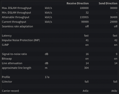

De voor en na voor mijn 3490:
Ik heb mijn Line settings terug moeten zetten, op die van de vorige firmware kreeg ik geen DSL sync.

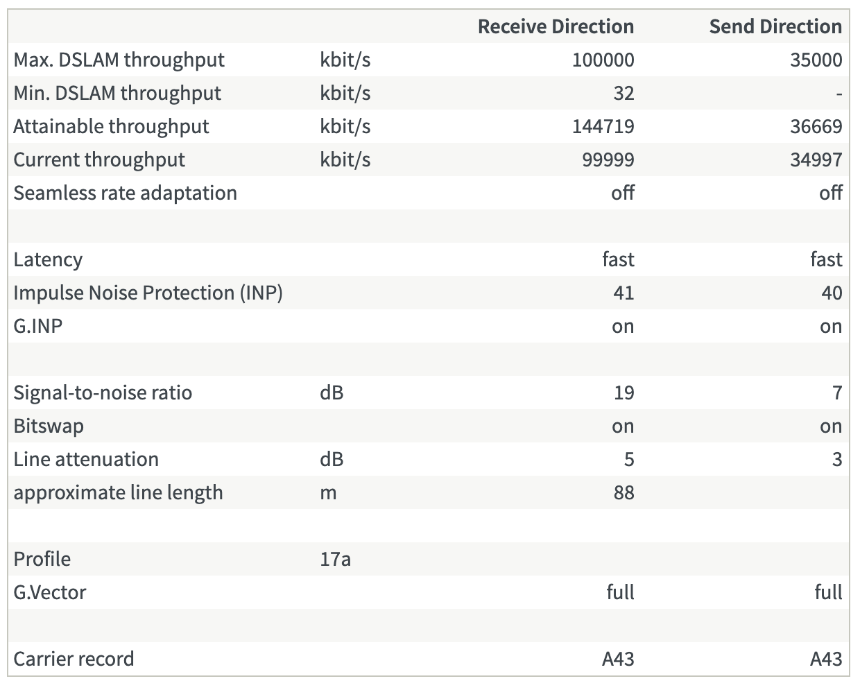

Ter info:
De Duitse Fritz!Box 7490, met Duitse firmware-versie 7.01 heeft dezelfde DSL driver als de internationale versie.
Je kan deze dus ook gebruiken op het Proximus VDSL2 netwerk
Let wel:
Deze vaststelling zal dan waarschijnlijk ook geldig zijn voor de 7430, 3490 en de 3370.
Nog niet getest met een Duitse 7590/7530.
Let wel:
- - met de Duitse versie sync je altijd op Annex B (geen keuzemogelijkheid).
- je krijgt geen lijst met Belgische providers, je moet dus kiezen voor "Andere Anbieter", en de VLAN manueel instellen (VLAN ID 10).
- als er een nieuwe Firmware uitkomt, met een nieuwere DSL driver, dan ga je natuurlijk op fall-back

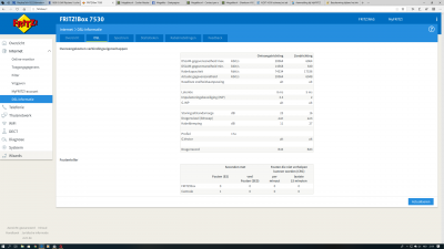

Als een Fritz!Box ingesteld staat op "België", en er wordt een "Broadcom" DSLAM gedetecteerd, zal de Fritz!Box automatisch overschakelen naar Annex A. Ook al heb je manueel "Annex B" gekozen.alloja schreef:En met annex A op 07.01?Phuncz schreef:De voor en na voor mijn 3490:
- Berichten: 18707
- Bedankt: 3830 keer
- Recent bedankt: 12 keer

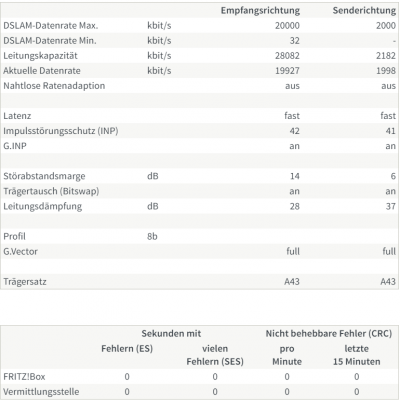

20/6 is het non-vectoring provisioning profiel in "zone 2" (zie tabel https://userbase.be/forum/viewtopic.php?f=24&t=51035)
Normaal zou ik zeggen: start een TBF, zodat vectoring geactiveerd wordt.
Kijk ook eens op welk type DSLAM je aangesloten bent (Ikanos of Broadcom)? (Internet > DSL Informatie > Overzicht)
Je kan nog altijd eens een TBF starten, zodat DLM in gang schiet ...
Wat mij ook opvalt is de lage "attenuation" (kabeldemping) van 10dB downstream: dat doet vermoeden dat je eigenlijk in zone 1 zou zitten (ca 200m van de ROP) ...
- - in zone 2 zou je dan onmiddellijk op 50/15 terecht komen (vectoring provisioning profiel).
- daarna komt DLM, die jou eventueel nog verder kan verhogen (theoretisch tot 100/40, in de praktijk is dit toch minder in zone 2).
- - waarschijnlijk krijg je VDSL2 vanuit de centrale en niet van een ROP?
- zonder vectoring start je dus op 20/6, en DLM kan je verder verhogen tot max. 50/10

Neen. Zoals ik in een vorige post schreef: je zit in "zone 2" zonder vectoring:dimitri26 schreef:Ik heb een 7530 firmware 7.02
Ben verhoogd naar 50/10
hopelijk is er nog iets meer mogelijk?
- - je bent gestart met 20/2 (jouw vorige screenshot).
- DLM heeft jou verhoogd naar 50/10. Dit is het maximum voor zone 2 (zonder vectoring).

Hey Everyone,
Seems like the 7590 is finally whitelisted @ Prox. since I am running it for over 24 h and the fallback profile was not activated. So that is amazing!
I used the bbox3 tool in the past to determine the distance to the next junction/box and it is around 1000m
Before vectoring i used to get D:3 Mbit/s U: 0,5 Mbit/s not it's a lot better but the speed did not increase compared to running on BBOX3 it is still 20/2.
Is there any way to achieve higher speeds using the FB, what about super vectoring? Is there hope that the speed will increase if Prox. optimizes and improves on technology?
I talked to the hotline yday and they told me that they were seeing some kind of error on the line and they would double check if there is some new technology available to improve speed but i doubted. They also mentioned that there is a new program called "4G enhancement" which is an additional 4G Modem that runs along my line to enhance speed to a certain level, did any of you hear about this?
Also ipv6 was always activated using BBOX3. Are there any advantages with keeping it running on FB or is it better for Speed/Security to keep ipv6 deactivated since it is possible to decide to keep it on or turn it off using FB.
Here are some screens of my current setup and specs running on FB 7590.
Thanks for your ideas!

No supervector in Belgium(yet), but on 1000m distance, supervector wouldn’t have any improvment for you

I am afraid not to see any reason for the Fritz!box to provide a significant better dsl-internet speed result compared to Bbox3...
For a distance of 1000 m, the elements provided seem to be indicating there is a "line issue" = e.g. quality of the line due attenuation, aso….
Normally the line provisioning profile for a vdsl2 vectorised line of +/- 1000 m is expected to be 30/10 Mbps (LP135) or better 50/15 Mbps (LP085)
Ref.:
https://www.edpnet.be/en/support/orderi ... -line.html
https://www.proximus.be/wholesale/en/id ... -xdsl.html
xdsl reference offer main body p.37-38 & annex 2C p.22-23
Suggestion:
What is the theoretical speed of internet at your address as a new customer? is the minimum guaranteed speed above 20 Mbps down?
