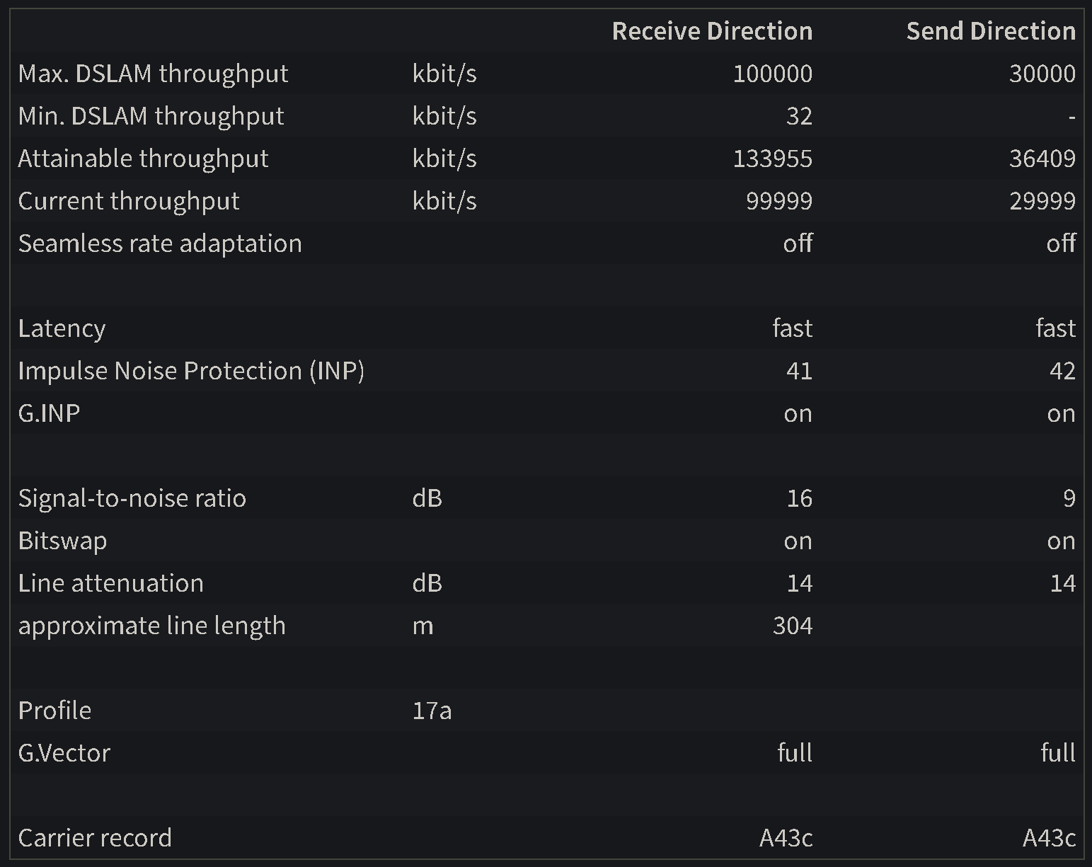

Net de update gedaan... toch een teleurstelling.
De waarden zijn gezakt.
6.52:
Signal-to-noise ratio: 16 dB (receive direction) 12 dB (send direction)
Max attainable was 120Mb/41Mb
7.01:
Signal-to-noise ratio: 10dB (receive direction) 8 dB (send direction)
Max attainable 101Mb/35Mb
7.01 met previous driver (1.100.133.44 ):
Signal-to-noise ratio: 12dB (receive direction) 9 dB (send direction)
Max attainable 107Mb/37Mb
Ik zou 171m van de ROP zitten.

20/6 is het non-vectoring provisioning profiel in "zone 2" (zie tabel https://userbase.be/forum/viewtopic.php?f=24&t=51035)
Normaal zou ik zeggen: start een TBF, zodat vectoring geactiveerd wordt.
Kijk ook eens op welk type DSLAM je aangesloten bent (Ikanos of Broadcom)? (Internet > DSL Informatie > Overzicht)
Je kan nog altijd eens een TBF starten, zodat DLM in gang schiet ...
Wat mij ook opvalt is de lage "attenuation" (kabeldemping) van 10dB downstream: dat doet vermoeden dat je eigenlijk in zone 1 zou zitten (ca 200m van de ROP) ...
- - in zone 2 zou je dan onmiddellijk op 50/15 terecht komen (vectoring provisioning profiel).
- daarna komt DLM, die jou eventueel nog verder kan verhogen (theoretisch tot 100/40, in de praktijk is dit toch minder in zone 2).

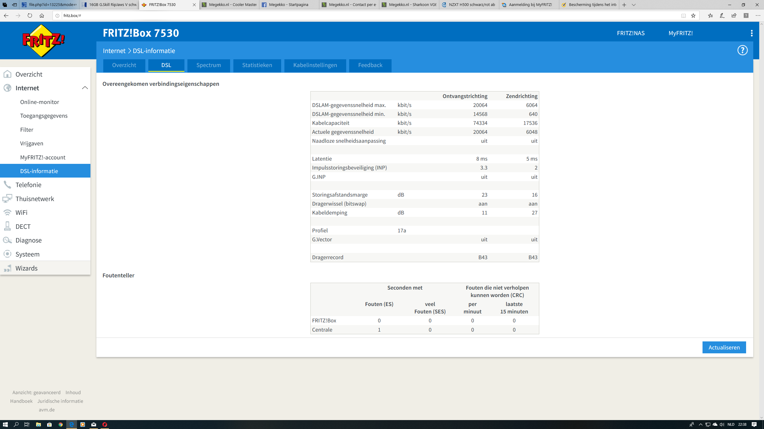

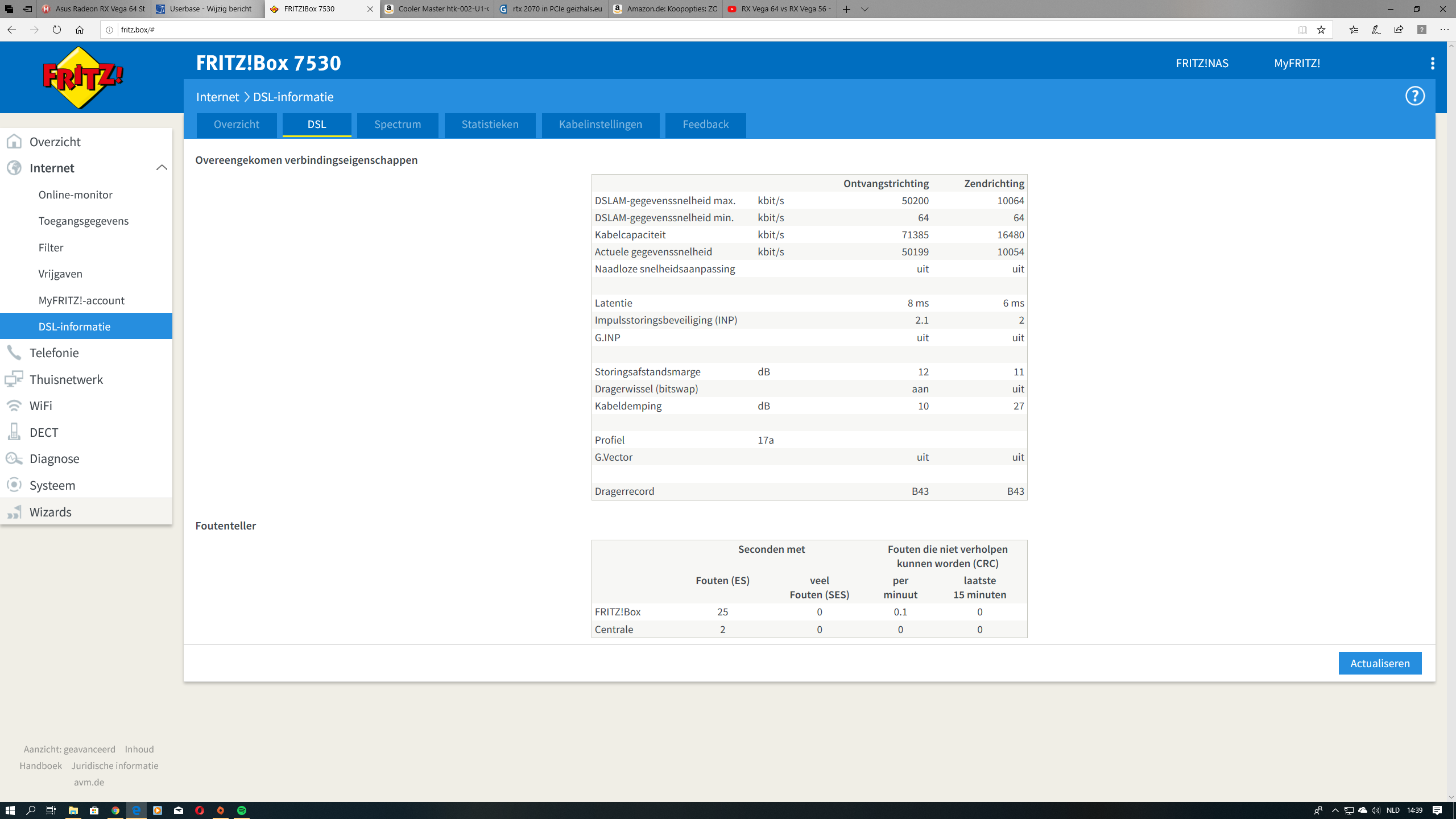

- - waarschijnlijk krijg je VDSL2 vanuit de centrale en niet van een ROP?
- zonder vectoring start je dus op 20/6, en DLM kan je verder verhogen tot max. 50/10
- Berichten: 622
- Bedankt: 49 keer
In het begin was ik sceptisch over FW 7.01 omdat deze minder goede lijnwaardes aangaf. In mijn geval lijkt het allemaal veel stabieler te zijn sinds de upgrade.
Met de nieuwe firmware zit ik momenteel alreeds 63 dagen zonder sync loss, dit zelfs op 100/35 ipv 100/30 daarvoor.
Bij vorige versies was het meerdere keren per maand/week wel eens een verbreking.
- Berichten: 18435
- Uitgedeelde bedankjes: 1006 keer
- Bedankt: 3746 keer
- Recent bedankt: 17 keer
Neen. Zoals ik in een vorige post schreef: je zit in "zone 2" zonder vectoring:dimitri26 schreef:Ik heb een 7530 firmware 7.02
Ben verhoogd naar 50/10
hopelijk is er nog iets meer mogelijk?
- - je bent gestart met 20/2 (jouw vorige screenshot).
- DLM heeft jou verhoogd naar 50/10. Dit is het maximum voor zone 2 (zonder vectoring).

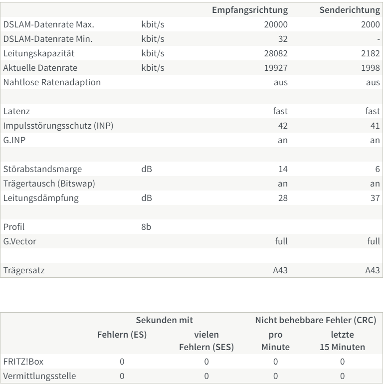

Hey Everyone,
Seems like the 7590 is finally whitelisted @ Prox. since I am running it for over 24 h and the fallback profile was not activated. So that is amazing!
I used the bbox3 tool in the past to determine the distance to the next junction/box and it is around 1000m
Before vectoring i used to get D:3 Mbit/s U: 0,5 Mbit/s not it's a lot better but the speed did not increase compared to running on BBOX3 it is still 20/2.
Is there any way to achieve higher speeds using the FB, what about super vectoring? Is there hope that the speed will increase if Prox. optimizes and improves on technology?
I talked to the hotline yday and they told me that they were seeing some kind of error on the line and they would double check if there is some new technology available to improve speed but i doubted. They also mentioned that there is a new program called "4G enhancement" which is an additional 4G Modem that runs along my line to enhance speed to a certain level, did any of you hear about this?
Also ipv6 was always activated using BBOX3. Are there any advantages with keeping it running on FB or is it better for Speed/Security to keep ipv6 deactivated since it is possible to decide to keep it on or turn it off using FB.
Here are some screens of my current setup and specs running on FB 7590.
Thanks for your ideas!
- Berichten: 1671
- Locatie: Lokeren
- Bedankt: 156 keer
No supervector in Belgium(yet), but on 1000m distance, supervector wouldn’t have any improvment for you
- Berichten: 888
- Bedankt: 103 keer
I am afraid not to see any reason for the Fritz!box to provide a significant better dsl-internet speed result compared to Bbox3...
For a distance of 1000 m, the elements provided seem to be indicating there is a "line issue" = e.g. quality of the line due attenuation, aso….
Normally the line provisioning profile for a vdsl2 vectorised line of +/- 1000 m is expected to be 30/10 Mbps (LP135) or better 50/15 Mbps (LP085)
