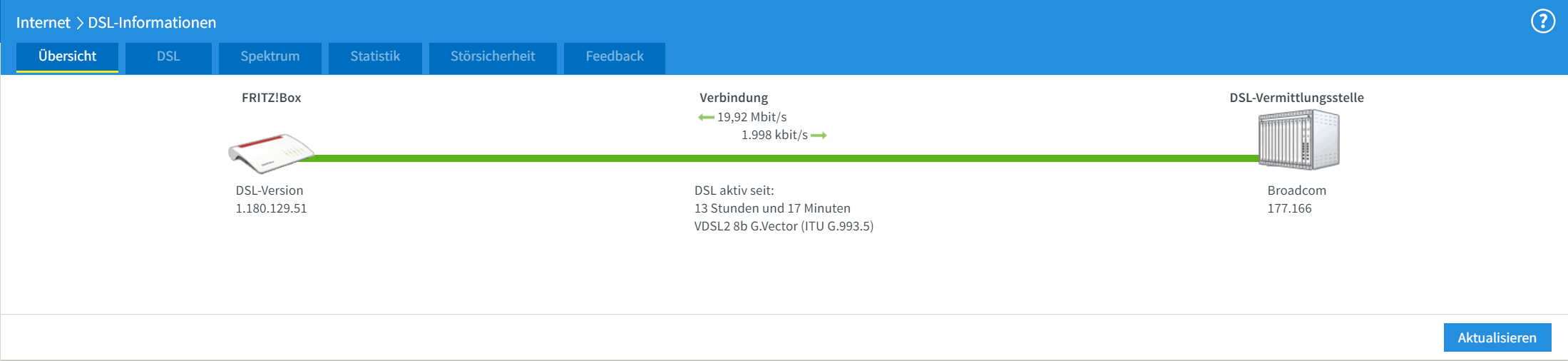

Net de update gedaan... toch een teleurstelling.
De waarden zijn gezakt.
6.52:
Signal-to-noise ratio: 16 dB (receive direction) 12 dB (send direction)
Max attainable was 120Mb/41Mb
7.01:
Signal-to-noise ratio: 10dB (receive direction) 8 dB (send direction)
Max attainable 101Mb/35Mb
7.01 met previous driver (1.100.133.44 ):
Signal-to-noise ratio: 12dB (receive direction) 9 dB (send direction)
Max attainable 107Mb/37Mb
Ik zou 171m van de ROP zitten.

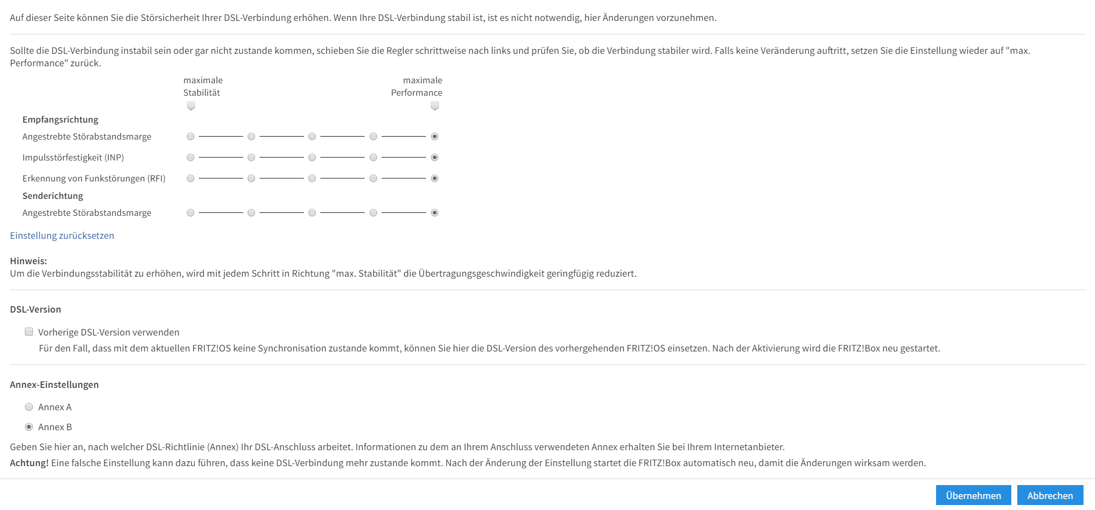

De voor en na voor mijn 3490:
Ik heb mijn Line settings terug moeten zetten, op die van de vorige firmware kreeg ik geen DSL sync.
Huh dit is nieuw voor mij, is hier meer info over ?ares schreef:geen edpnet backdoor
@ 10MB/sec Unlimited
Als je tijdens je AVM setup EDPNet kiest als provider dan kan EDPNet je toestel overnemen naar wens zonder toestemming nodig te hebben.Phuncz schreef:Huh dit is nieuw voor mij, is hier meer info over ?ares schreef:geen edpnet backdoor
Je ziet dat er ook een remote administration poort opengezet wordt.
Als je je instellingen manueel ingeeft als "other provider" heb je dit allemaal niet natuurlijk.

Ter info:
De Duitse Fritz!Box 7490, met Duitse firmware-versie 7.01 heeft dezelfde DSL driver als de internationale versie.
Je kan deze dus ook gebruiken op het Proximus VDSL2 netwerk
Let wel:
Deze vaststelling zal dan waarschijnlijk ook geldig zijn voor de 7430, 3490 en de 3370.
Nog niet getest met een Duitse 7590/7530.
Let wel:
- - met de Duitse versie sync je altijd op Annex B (geen keuzemogelijkheid).
- je krijgt geen lijst met Belgische providers, je moet dus kiezen voor "Andere Anbieter", en de VLAN manueel instellen (VLAN ID 10).
- als er een nieuwe Firmware uitkomt, met een nieuwere DSL driver, dan ga je natuurlijk op fall-back
Als een Fritz!Box ingesteld staat op "België", en er wordt een "Broadcom" DSLAM gedetecteerd, zal de Fritz!Box automatisch overschakelen naar Annex A. Ook al heb je manueel "Annex B" gekozen.alloja schreef:En met annex A op 07.01?Phuncz schreef:De voor en na voor mijn 3490:

Hey Everyone,
Seems like the 7590 is finally whitelisted @ Prox. since I am running it for over 24 h and the fallback profile was not activated. So that is amazing!
I used the bbox3 tool in the past to determine the distance to the next junction/box and it is around 1000m
Before vectoring i used to get D:3 Mbit/s U: 0,5 Mbit/s not it's a lot better but the speed did not increase compared to running on BBOX3 it is still 20/2.
Is there any way to achieve higher speeds using the FB, what about super vectoring? Is there hope that the speed will increase if Prox. optimizes and improves on technology?
I talked to the hotline yday and they told me that they were seeing some kind of error on the line and they would double check if there is some new technology available to improve speed but i doubted. They also mentioned that there is a new program called "4G enhancement" which is an additional 4G Modem that runs along my line to enhance speed to a certain level, did any of you hear about this?
Also ipv6 was always activated using BBOX3. Are there any advantages with keeping it running on FB or is it better for Speed/Security to keep ipv6 deactivated since it is possible to decide to keep it on or turn it off using FB.
Here are some screens of my current setup and specs running on FB 7590.
Thanks for your ideas!

No supervector in Belgium(yet), but on 1000m distance, supervector wouldn’t have any improvment for you
M_016
- Berichten: 903
- Bedankt: 108 keer
I am afraid not to see any reason for the Fritz!box to provide a significant better dsl-internet speed result compared to Bbox3...
For a distance of 1000 m, the elements provided seem to be indicating there is a "line issue" = e.g. quality of the line due attenuation, aso….
Normally the line provisioning profile for a vdsl2 vectorised line of +/- 1000 m is expected to be 30/10 Mbps (LP135) or better 50/15 Mbps (LP085)
