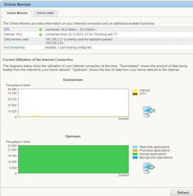

Ziet ernaar uit dat ze ook bij "andere providers" testen doen ofzo. Sinds de PPPoE sessie van vandaag (Dommel doet nog altijd aan 36h reconnects) zag ik m'n upload verhoogd naar m'n syncspeeds.
Either that of ze cappen hun upload niet meer? Dat zou een leuk kerst- of nieuwjaarsgeschenk zijn

Volgens mij zijn dat geen testen maar een bug, ik kan dat ook hebben als ik x keer connect. Upload cap komt via radius parameters en soms neemt hij deze niet goed heb ik het idee
. Gewoon gebruiken als het er is.

De smokeping instance however sinds die PPPoE reconnect... Dear f*** god.
Dit is naar basically elke host nu zo. Er is iets aan de hand denk ik
EDIT: Het heeft zich grotendeels "hersteld" rond de middag maar toch, niet zo goed als je zulke uitschieters voor hours on end ziet. Meermaals zelfs in een week.
Maargoed, meer "ammunitie/bewijs" richting Dommel voor te kijken waar het mis loopt qua routing/peering.
As clockwork na de 36h reconnect is het terug "back" to 100/20. Spijtig, had het wel leuk gevonden als we eindelijk uncapped zouden hebben.

Proximus handhaaft een (vrij grote) marge bij de verhoging van profielen. De marge zal dus niet groot genoeg zijn voor een verhoging naar 100/30.q-tec schreef:En waarom 85/25 terwijl fritz aangeeft 110/33 aan te kunnen dus een 100/30?
Maar beter een stabiele 85/25 dan een instabiele 100/30.

Inderdaad @philippe_d, de fritzbox is aangesloten (was in de buurt in st niklaas in ben hem persoonlijk gaan oppikken. Vriendelijk volk daar bij EDPNet
) en er is geen TBF gepasseerd.
In 1 ruk 110/40 (met max op 110/50)
, speedtests zijn nu beter dan met de bbox3.
Met de BBox3 haalde ik ~85-90Mbit op een speedtest, nu haal ik met gemak 94Mbit download.
All in all een goede improvement dus voor die ietofwat "rotte en oude" lijn hier
