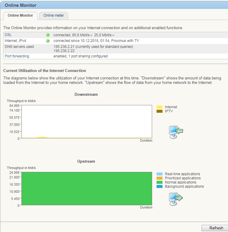

Bij mij geeft de fritzbox aan 54 Mbit download en 10 Mbit upload aan te kunnen en ik zit op 30/10.
Waarom neemt proximus voor de upload geen marge en voor de download zoveel marge? Kunnen ze voor de download ook niet wat lakser zijn?

Als je in zone 1 zit, zal een nieuwe TBF jou naar 70/30 brengen (basisprofiel zone 1).q-tec schreef:En waarom 85/25 terwijl fritz aangeeft 110/33 aan te kunnen dus een 100/30?
Daarna zal DLM jou redelijk vlug je downlaod verhogen van 70 naar 85, zodat je wellicht op 85/30 zou komen.
PS - zonder garantie

Inderdaad @philippe_d, de fritzbox is aangesloten (was in de buurt in st niklaas in ben hem persoonlijk gaan oppikken. Vriendelijk volk daar bij EDPNet
) en er is geen TBF gepasseerd.
In 1 ruk 110/40 (met max op 110/50)
, speedtests zijn nu beter dan met de bbox3.
Met de BBox3 haalde ik ~85-90Mbit op een speedtest, nu haal ik met gemak 94Mbit download.
All in all een goede improvement dus voor die ietofwat "rotte en oude" lijn hier
DSL stats:
Spectrum:
DSL stats:
Spectrum:
