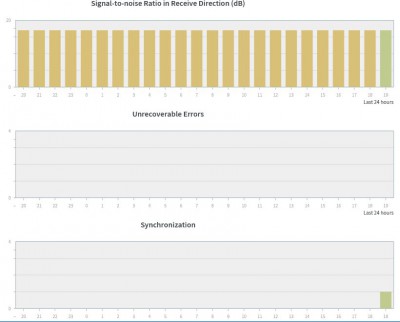

Volgens EDPNET is er niks mis met de lijn. Hun meting is natuurlijk een momentopname.

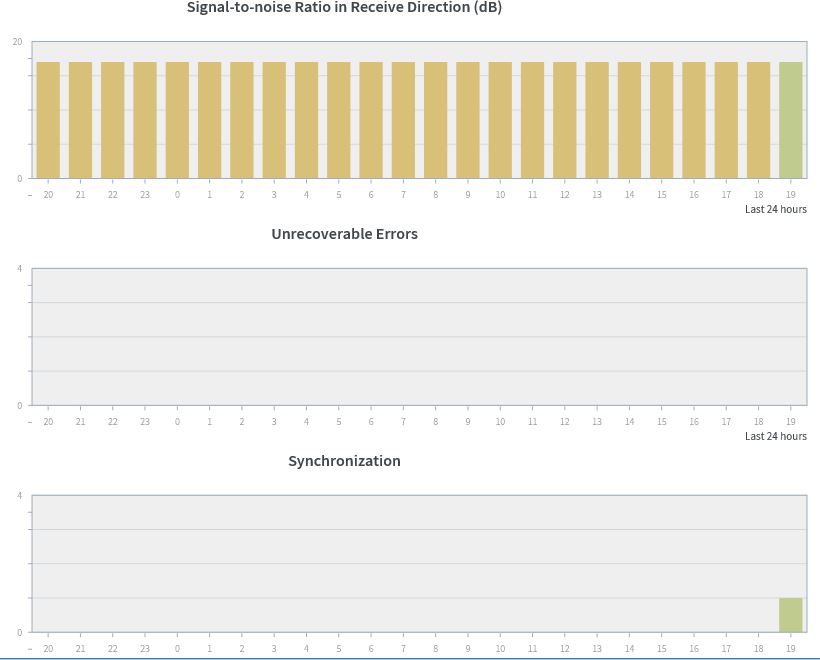

De sync valt weg zonder reden, maw er zijn geen errors (ES/CRC) te zien in de Fritzbox voor dat de lijn uitvalt.
Als terminate cause op de EPDnet webpagina zie ik "Port Error" staan wanneer er zich een sync loss heeft voorgedaan.

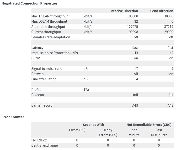

De statistics pagina in de Fritzbox toont geen schommelingen of errors (bij geen enkele uitval)

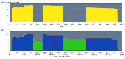

Spectrum
Dsl

Ik denk dat in jouw geval deze instelling geen effect. Jouw SNR is goed, er is geen reden om dit te proberen "op dit krikken" via de sliders.joriz schreef:- Firmware 6.52 / Annex A / Maximum Stability voor alle sliders.
Eigenlijk heeft deze instelling totaal geen zin in België, waar de download/upload reeds beperkt wordt door profielen.
In landen waar zo'n profielen niet bestaan, synct de FritzBox altijd op de volle snelheid van de lijn (dus "Current troughput" = "Attainable troughput"), met een target SNR van 6dB.
Klanten waar de lijn onstabiel is (= dagelijks frequente resyncs), kunnen hiermee de stabiliteit verhogen door de snelheid te laten zakken (= target SNR verhogen).

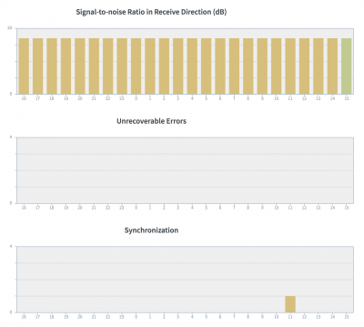

Een weekje later 11/03/2018 @ 11:59:27.
Geen errors te bespeuren. Rocksolid grafiekjes.
Is er een mogelijkheid om een lijntest uit te voeren over een langere periode ? Nu heb je enkel een moment opname...

De grafiek is niet echt een momentopname, maar het verloop gedurende 24 uur (snr, resync, fouten).
Je kan ook kiezen voor een weergave over één week (vanaf FW 06.52 dacht ik).
