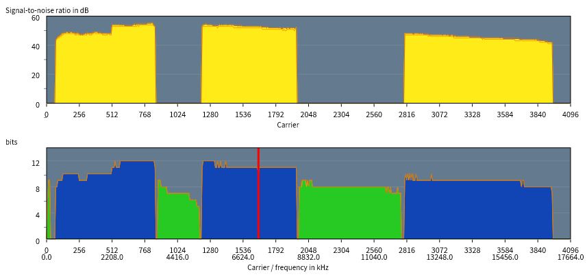

Omdat ik redelijk vaak sync loss problemen heb met mijn lijn, ben ik sinds januari 2018 begonnen met het bijhouden van storingen in Excel. VPN en telefonie worden stevig gebruikt maar door de onstabiele lijn is dat niet echt betrouwbaar te noemen. Hierdoor overweeg ik om over te stappen naar een kabel provider oplossing.
Ik denk dat ik zowat alles gedaan heb om mijn binnen installatie te optimaliseren maar zonder resultaat:
- Zo heb ik de VVT kabel tussen de TF doos en de modem vervangen
- VVT vervangen door CAT6
- De TF2007 doos werd destijds al een keer vervangen door een Scarlet technieker
- De filter zit er niet meer op (Edp telefonie)
- Aders opnieuw gestript/gepoetst door Scarlet technieker
- De CAT6 kabel loopt rechtstreeks naar de modem (+/- 8meter), wanddoos/inbouwdoos zit er niet meer tussen
- Fritzbox 7490 RMA'ed
- Firmware 6.52 / Annex A / Maximum Stability voor alle sliders
Volgens EDPNET is er niks mis met de lijn. Hun meting is natuurlijk een momentopname.
De sync valt weg zonder reden, maw er zijn geen errors (ES/CRC) te zien in de Fritzbox voor dat de lijn uitvalt.
Als terminate cause op de EPDnet webpagina zie ik "Port Error" staan wanneer er zich een sync loss heeft voorgedaan.

De statistics pagina in de Fritzbox toont geen schommelingen of errors (bij geen enkele uitval)
Spectrum
Dsl

Ik denk dat in jouw geval deze instelling geen effect. Jouw SNR is goed, er is geen reden om dit te proberen "op dit krikken" via de sliders.joriz schreef:- Firmware 6.52 / Annex A / Maximum Stability voor alle sliders.
Eigenlijk heeft deze instelling totaal geen zin in België, waar de download/upload reeds beperkt wordt door profielen.
In landen waar zo'n profielen niet bestaan, synct de FritzBox altijd op de volle snelheid van de lijn (dus "Current troughput" = "Attainable troughput"), met een target SNR van 6dB.
Klanten waar de lijn onstabiel is (= dagelijks frequente resyncs), kunnen hiermee de stabiliteit verhogen door de snelheid te laten zakken (= target SNR verhogen).
Ik denk dat deze storingen van buiten komen, met andere woorden je kan dit zelf niet oplossen (EDPNet? Proximus?)joriz schreef:Graag tips wat ik zelf nog kan doen om dit op te lossen.
