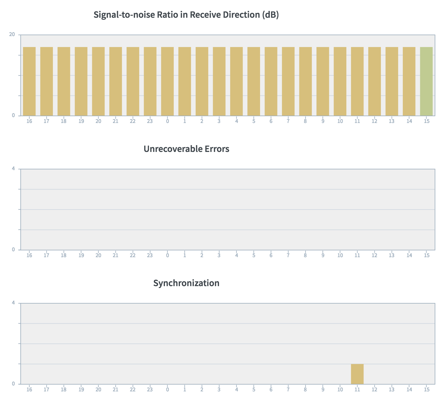

Omdat ik redelijk vaak sync loss problemen heb met mijn lijn, ben ik sinds januari 2018 begonnen met het bijhouden van storingen in Excel. VPN en telefonie worden stevig gebruikt maar door de onstabiele lijn is dat niet echt betrouwbaar te noemen. Hierdoor overweeg ik om over te stappen naar een kabel provider oplossing.
Ik denk dat ik zowat alles gedaan heb om mijn binnen installatie te optimaliseren maar zonder resultaat:
- Zo heb ik de VVT kabel tussen de TF doos en de modem vervangen
- VVT vervangen door CAT6
- De TF2007 doos werd destijds al een keer vervangen door een Scarlet technieker
- De filter zit er niet meer op (Edp telefonie)
- Aders opnieuw gestript/gepoetst door Scarlet technieker
- De CAT6 kabel loopt rechtstreeks naar de modem (+/- 8meter), wanddoos/inbouwdoos zit er niet meer tussen
- Fritzbox 7490 RMA'ed
- Firmware 6.52 / Annex A / Maximum Stability voor alle sliders
Volgens EDPNET is er niks mis met de lijn. Hun meting is natuurlijk een momentopname.
De sync valt weg zonder reden, maw er zijn geen errors (ES/CRC) te zien in de Fritzbox voor dat de lijn uitvalt.
Als terminate cause op de EPDnet webpagina zie ik "Port Error" staan wanneer er zich een sync loss heeft voorgedaan.

De statistics pagina in de Fritzbox toont geen schommelingen of errors (bij geen enkele uitval)

Een weekje later 11/03/2018 @ 11:59:27.
Geen errors te bespeuren. Rocksolid grafiekjes.
Is er een mogelijkheid om een lijntest uit te voeren over een langere periode ? Nu heb je enkel een moment opname...

De grafiek is niet echt een momentopname, maar het verloop gedurende 24 uur (snr, resync, fouten).
Je kan ook kiezen voor een weergave over één week (vanaf FW 06.52 dacht ik).
