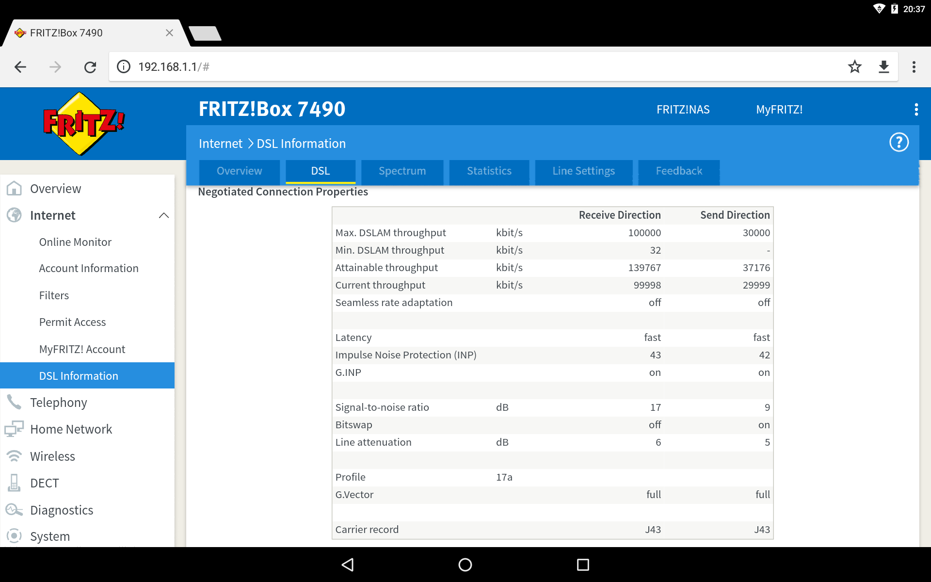

Vandaag 7.01 geïnstalleerd en kijk eens naar bijgevoegde screenshots, Broadcom en annex Bphilippe_d schreef: (*) De Fritz!Box checkt tijdens het synchroniseren of je op een Broadcom ROP staat (vectoring):
- - indien op Broadcom zal de FritzBox automatisch syncen op Annex A (ongeacht de instelling A of B).
- indien je op een Ikanos ROP zit, moet de FritzBox ingesteld staan op Annex B.
Ondertussen al een paar keer uit zichzelf herstart. Kijk ook naar de foutmelding om 18.40u
- Berichten: 18680
- Uitgedeelde bedankjes: 1025 keer
- Bedankt: 3821 keer
- Recent bedankt: 11 keer

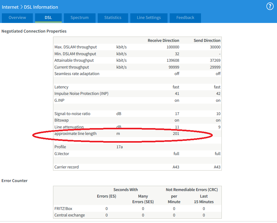

Ja, en?Jack Daniels schreef: Vandaag 7.01 geïnstalleerd en kijk eens naar bijgevoegde screenshots, Broadcom en annex B
Ik zie op de bijgevoegde screenshots nergens op welke Annex je synct, wel dat jij die op Annex B hebt ingesteld (annex setting).
In de tabel met je lijn waarden (Internet > DSL > DSL) zie je op welke Annex je synct ...

J43 zou volgens de uitleg van Philippe annex J zijn omdat er geen vaste telefonie op die lijn zit. En dat kan kloppen want ik heb inderdaad geen vaste telefonie op die lijn.

Annex b: bereik van 0hz tot 120khz gereserveerd voor ISBN en pots
Annex a: bereik van 0hz tot 4khz gereserveerd voor pots; daarboven adsl
Annex j: geen splitter, volledige bereik vanaf 0hz voor adsl
Annex j biedt daarmee meer bandbreedte voor je Vdsl signaal dan annex a en die wordt gebruikt voor de upload richting.
