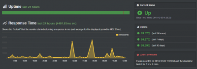

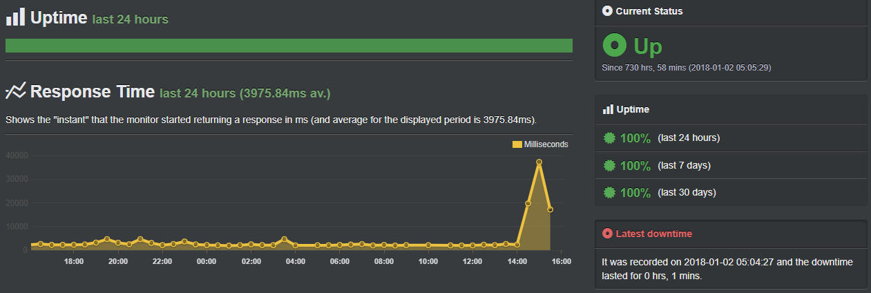

D'er moet toch iets zijn dat nu specifiek hier voor zorgt, want ik krijg allemaal Pingdom en uptimerobot-notificaties:
ubremoved_15739
Berichten: 2831
Bedankt: 532 keer
Kan jij zien of ie lacht? :lol:
Edit.
meon schreef:D'er moet toch iets zijn dat nu specifiek hier voor zorgt, [snip]
Men zou toch verwachten dat zulks ook in de logs te zien moet zijn.
Of toch minstens een aanknopingspunt vinden om daarna specifieker en gerichter het probleem in kaart te brengen (en op te lossen).
Of zijn de resources hiervoor niet (meer) aanwezig in de admin groep?
Uit jouw grafiek blijk dat dit gedrag zich deze keer gedurende een uur ontwikkelde (tot een "Response Time" van bijna 40 seconden) om daarna langzaam aan terug beter te worden.
Ik zou haast denken dat de oorzaak van buitenaf moet komen.

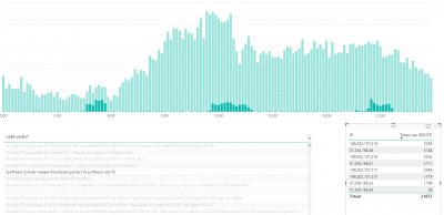

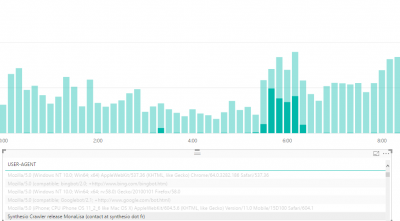

Ik heb denk ik de schuldige geïdentificeerd:
Heb die Synthesio eens toegevoegd aan onze robots.txt ...
Berichten: 18725
Bedankt: 3833 keer
Recent bedankt: 8 keer
Synthesio?
Berichten: 7030
Bedankt: 675 keer
Ik merk nu ook vertraging. Het laden van pagina's duurt ongeveer 12-15 seconden. (6u15)
BTW, wil ik loadtimes plaatsen, laadt alles toch wel terug normaal in zeker (1-2 sec). Daar zal Murphy weer tussen zitten.
meon
Berichten: 16757
Twitter: meon
Locatie: Bree
Bedankt: 780 keer
on4bam schreef:Ik merk nu ook vertraging. Het laden van pagina's duurt ongeveer 12-15 seconden. (6u15)
En jawel, zelfde schuldige:
Synthesio is een social media monitoring/marketing-systeem en 't lijkt er op dat die in bursts de site afgaan.
Als je dat vergelijkt met het gedrag van Googlebot zie je waar het probleem zich bevindt:
Google doet ook veel requests, maar veel meer verspreid.

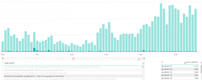

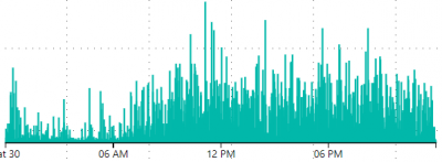

Ik heb vandaag inderdaad paar alerts gehad:
Alleen als ik naar de access-logs kijk zie ik geen opvallende uitschieters:
De meeste requests komen van Exabot https://www.exalead.com/search/ , maar behalve de hoeveelheid zijn die requests zijn best mooi verspreid over tijd...
Dus euh, ik weet het even niet? Apache2 kent (standaard) geen veld "time taken" zoals IIS.
