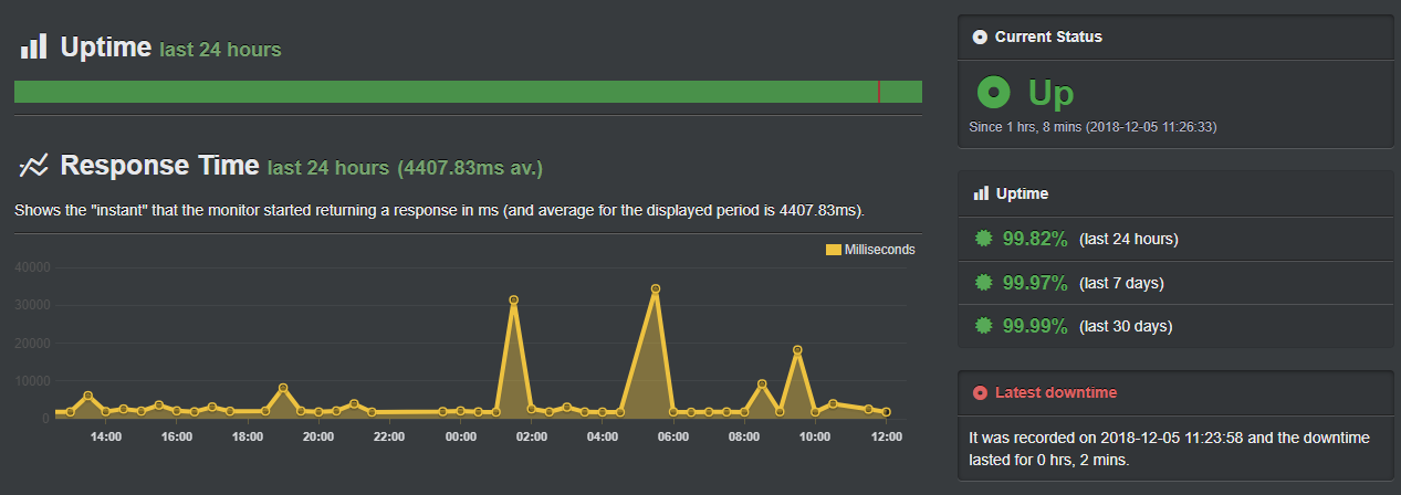

D'er moet toch iets zijn dat nu specifiek hier voor zorgt, want ik krijg allemaal Pingdom en uptimerobot-notificaties:

Uit jouw grafiek blijk dat dit gedrag zich deze keer gedurende een uur ontwikkelde (tot een "Response Time" van bijna 40 seconden) om daarna langzaam aan terug beter te worden.
Ik zou haast denken dat de oorzaak van buitenaf moet komen.

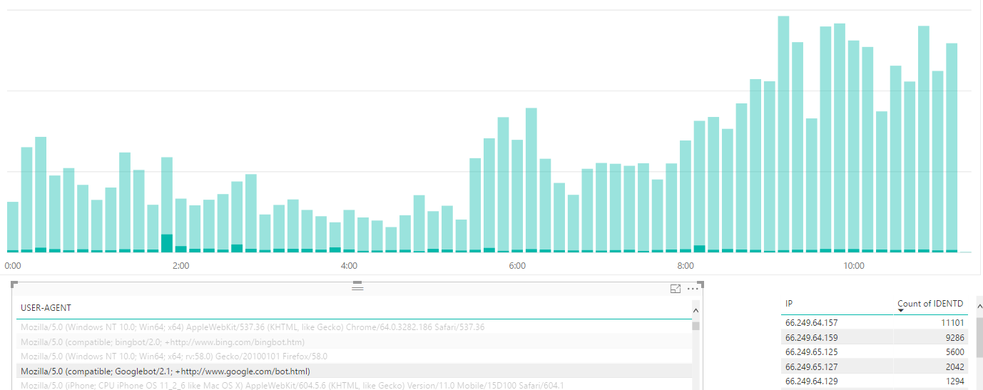

Synthesio is een social media monitoring/marketing-systeem en 't lijkt er op dat die in bursts de site afgaan.
Als je dat vergelijkt met het gedrag van Googlebot zie je waar het probleem zich bevindt:
Google doet ook veel requests, maar veel meer verspreid.

Ik heb vandaag inderdaad paar alerts gehad:
Alleen als ik naar de access-logs kijk zie ik geen opvallende uitschieters:
De meeste requests komen van Exabot https://www.exalead.com/search/ , maar behalve de hoeveelheid zijn die requests zijn best mooi verspreid over tijd...
Dus euh, ik weet het even niet? Apache2 kent (standaard) geen veld "time taken" zoals IIS.
