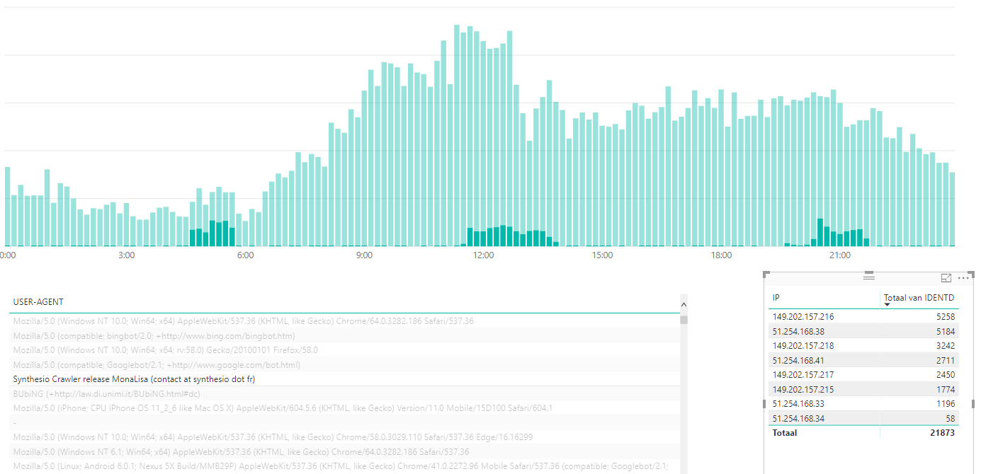

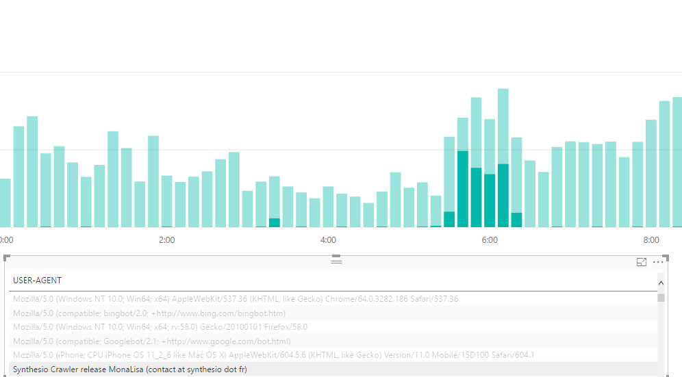

Ik heb denk ik de schuldige geïdentificeerd:
Heb die Synthesio eens toegevoegd aan onze robots.txt ...

on4bam schreef:Ik merk nu ook vertraging. Het laden van pagina's duurt ongeveer 12-15 seconden. (6u15)
En jawel, zelfde schuldige:
Synthesio is een social media monitoring/marketing-systeem en 't lijkt er op dat die in bursts de site afgaan.
Als je dat vergelijkt met het gedrag van Googlebot zie je waar het probleem zich bevindt:
Google doet ook veel requests, maar veel meer verspreid.

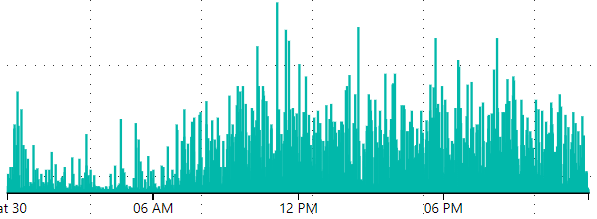

Ik heb vandaag inderdaad paar alerts gehad:
Alleen als ik naar de access-logs kijk zie ik geen opvallende uitschieters:
De meeste requests komen van Exabot https://www.exalead.com/search/ , maar behalve de hoeveelheid zijn die requests zijn best mooi verspreid over tijd...
Dus euh, ik weet het even niet? Apache2 kent (standaard) geen veld "time taken" zoals IIS.
