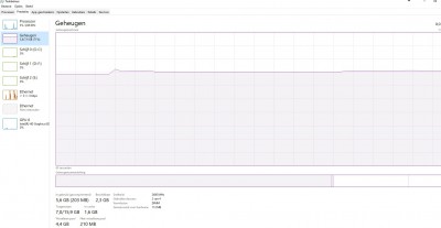

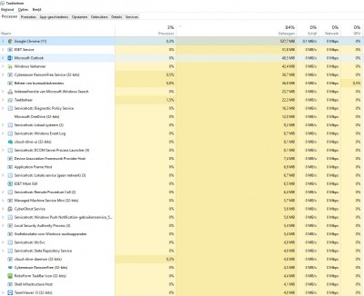

Ik krijg de laatste tijd tijdens het surfen de melding onvoldoende geheugen.
Ik heb echter een recente pc met een i5-7500 processor en 8Gb ram en een 128Gb ssd schijf.
Kan ik dit oplossen door het wisselbestand aan te passen ?
Blijkbaar is er nu zonder ook maar iets te doen 84% van het geheugen in gebruik.

Kan je ook nog een screenshot maken van de Prestatie tab in Task Manager wanneer geheugen links geselecteerd staat?

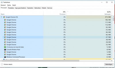

Wellicht een problem van chrome.
Probeer eens met Edge of Firefox.

met alle wil van de wereld, ,maar....
je screenshot toont iets van een goede 1 (EEN) gigabyte in gebruik en je zegt dat je 8 hebt.
voor zover mijn wiskunde me niet in de steek laat:
8gb = 100%
1gb is dus 12,5%
waar is dan die overige 71,5% in de lijst naartoe als er 84% in gebruik zou zijn?
zeker dat alle processen getoond worden en dat je geen slecht latje ram hebt ofzo?

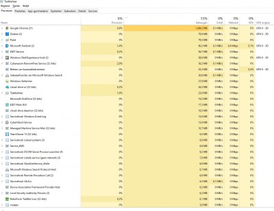

Heb hetzelfde gedacht.Splitter schreef: waar is dan die overige 71,5% in de lijst naartoe als er 84% in gebruik zou zijn?
Het is zelfs zo dat het gesorteerd is op geheugen gebruik, van groot naar klein...

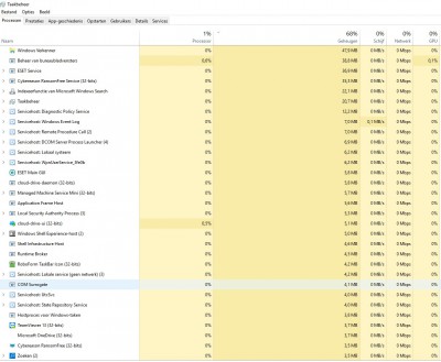

Dit zeker doen.orionis schreef:Kan je ook nog een screenshot maken van de Prestatie tab in Task Manager wanneer geheugen links geselecteerd staat?
En gebruik de informatie in volgende link om alle processen te tonen
Mogelijks een ramdisk aangemaakt?

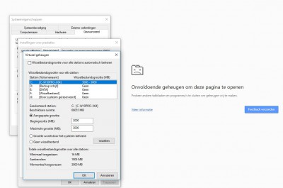

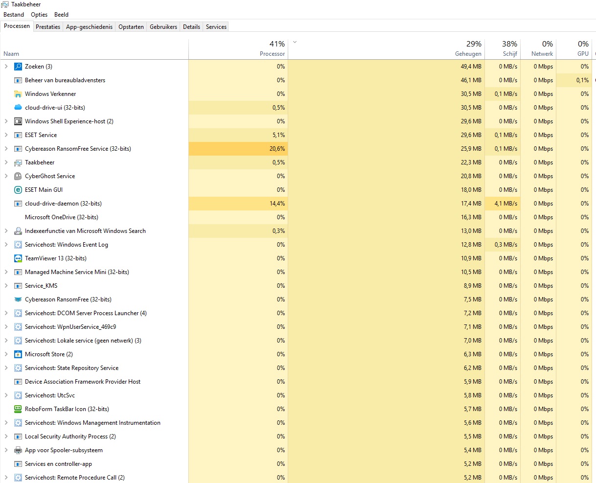

Je wisselbestand staat niet goed ingesteld. Zoals al een paar maal vermeld door andere UB-ers laat je dit beter door windows afhandelen. Zeker met een SSD disk heeft het geen zin meer om dit zelf te tunen.
Chrome zegt zelf in de foutmelding dat je TABS moet afsluiten. Je hebt er heel wat open en vaak is een "out if memory" foutmelding een verwijzing naar een resourceprobleem die niets met "geheugen" te maken heeft. Resources kunnen zijn Disk space, Pool, Treads, Handles, GDI objects, User Objects,... en dit komt vaak door een slordige programering die niet alle resources opkuist indien deze niet meer nodig zijn.

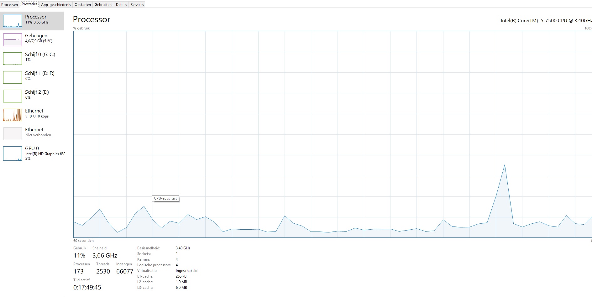

Je hebt in laatste screen shot niet geheugen geselecteerd. Nu is de situatie ook al helemaal anders (50% vs 84%)orionis schreef:Kan je ook nog een screenshot maken van de Prestatie tab in Task Manager wanneer geheugen links geselecteerd staat?
Over dat wisselbestand kan je discussiëren, maar het is niet de oorzaak van je probleem, me dunkt.
Als ik me niet vergis was het oude advies een vaste manuele grootte in te stellen, omdat dit wisselbestand anders kan fragmenteren en de ingebouwde defragmenter het niet kon bewegen.

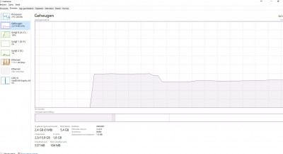

Het probleem is dat 21 tabbladeren heb open staan doe er daar eens een paar van dicht je zal zien dat het gebruikte geheugen wel zakt .karine schreef:Bij deze dan :
En ook nog eens van het geheugen dat nu 54% is.
Misschien toch Chrome de oorzaak van het probleem.
Ik vraag me af of het wisselbestand goed staat zoals het nu is ingesteld ?

Je hebt dus duidelijk geen geheugenprobleem. Het is gewoon de interne boekhouding van chrome die je parten speelt. Sluit wat tabs zoals Chrome zelf zegt in zijn foutmelding.
Als te onderaan op broncontrole openen drukt en geheugen selecteert zie je nog meer info

ik merk vooral op dat 8 GB geheugen voor windows en chrome niet genoeg is. Ik merk ook uit je screenshots dat je 2 geheugenslots vrij zou hebben. Mss opteren voor extra geheugen dan.

Dat heb ik gedaan en je vind er veel van terug van over de jaren heen. Het beste is dan om chrome links te laten liggen en iets anders te gebruiken. Maar ik denk dat een update van de chromebrowser ook al kan helpen. Ikzelf heb van dit probleem nog maar weinig gemerkt trouwens. ik heb 5 GB in gebruik van de 32 GB. 710 MB voor 3 tabbladen in chrome. Als ik 8 GB zou hebben, dan loop ik dus ook op het einde van mijn geheugengebruik.
uit de laatste screenshot van karine merk ik 3.7 Gbyte in cache. dus het is echt wel een geheugentekort naar mijn mening. Mss kan karine firefox gebruiken en zien of het wat verbeterd. Maar ik vrees dat de fouten blijven terugkomen.

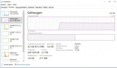

EotT
- Crew support
- Berichten: 720
- Uitgedeelde bedankjes: 192 keer
- Bedankt: 320 keer
Ik wil hier toch wel een paar dingetjes recht zetten.
32 GB is voor het merendeel van de mensen gewoon pure overkill. Voornamelijk voor mensen die veel virtuele machines naast elkaar draaien, kan dit wel echt van pas komen.
Dit is trouwens de reden waarom het gebruik van 'memory cleaners','ram optimizers' en dergelijken een negatief effect op de prestaties hebben. Je gaat immers de cache verwijderen, maar je wint er niets mee, aangezien de cache ook al vrij geheugen was.
Moraal van het verhaal: Windows is best wel slim genoeg, en je laat het geheugen management beter gewoon aan Windows over. Ik zou dus het wisselbestand gewoon op automatisch zetten. Voor de rest is er volgens mij niet direct iets mis met jouw pc, gewoon om de zoveel tijd je browser eens herstarten en je zou geen problemen meer moeten ondervinden.
Tip: Chrome en Firefox hebben de mogelijkheid om de browser na het sluiten terug met dezelfde tabs te openen: zo verlies je je open tabs niet.
8 Gb is zeker genoeg om windows vlot te kunnen draaien, zelfs met vele tabs open in de browser. Ik heb zelf maar 8 GB, draai veel dingen naast elkaar (ik kan me wel een poweruser noemen), en alles gaat hier vlot. Uit mijn ervaring neemt een browser na een tijd sowieso veel (of al je) geheugen in, of je nu 4, 8 , 16 of zelfs 32 GB hebt, zolang je je browser maar lang genoeg gebruikt zonder deze te herstarten. Ik heb Firefox al 13+GB weten gebruiken op een systeem met 16 GB ram (Alles zat dus vol). Ergens zal er een memory leak zijn: of het probleem bij de browser ligt, bij extensies/add-ons of wat dan ook weet ik niet, maar een simpele herstart van de browser is genoeg om het probleem op te lossen. (waarmee ik niet wil zeggen dat het eigenlijke probleem niet moet worden aangepakt, maar dat is een andere discussie, en dit probleem bestaat al jaren ...)mailracer schreef:ik merk vooral op dat 8 GB geheugen voor windows en chrome niet genoeg is.
Logisch dat je het zelf maar weinig tegenkomt, het duurt bij jou gewoon veel langer eer je aan de limiet komt. Waarschijnlijk heb je tegen dan al lang je browser/pc herstart.mailracer schreef:Ikzelf heb van dit probleem nog maar weinig gemerkt trouwens. ik heb 5 GB in gebruik van de 32 GB. 710 MB voor 3 tabbladen in chrome. Als ik 8 GB zou hebben, dan loop ik dus ook op het einde van mijn geheugengebruik.
Sorry, maar dit is gewoon klinklare onzin. Uit het screenshot kan je volgende dingen afleiden:mailracer schreef:uit de laatste screenshot van karine merk ik 3.7 Gbyte in cache. dus het is echt wel een geheugentekort naar mijn mening.
- Er is 4.2 GB in gebruik.
- Er is 3.6 GB vrij geheugen
- (er is een cache van 3.7 GB, maar dit is niet van belang voor de gebruiker, dit is eigenlijk de interne werking van Windows die je hier ziet, en het was misschien beter geweest dat dit niet zou weergegeven worden, zodat er geen verkeerde conclusie getrokken kunnen worden)

Begin met Adblock Plus te vervangen door uBlock Origin want ABP is zeer spilziek qua gebruikt geheugen. Chrome heeft trouwens gelijkaardige gewoonten maar 't is uiteraard niet altijd zo makkelijk om van browser te wisselen.
Je gebruikt de Intel HD630 onboard gpu die in de cpu zit dus je kan ook eens kijken hoeveel van je ram ingenomen wordt door de gpu door dxdiag in te typen in de Run/Uitvoeren box op het Start menu (of ergens in een 'All Apps > Windows System' subfolder op het Start menu). Op de Display tab kan je hopelijk zien hoeveel ram enkel voor de gpu bestemd is.

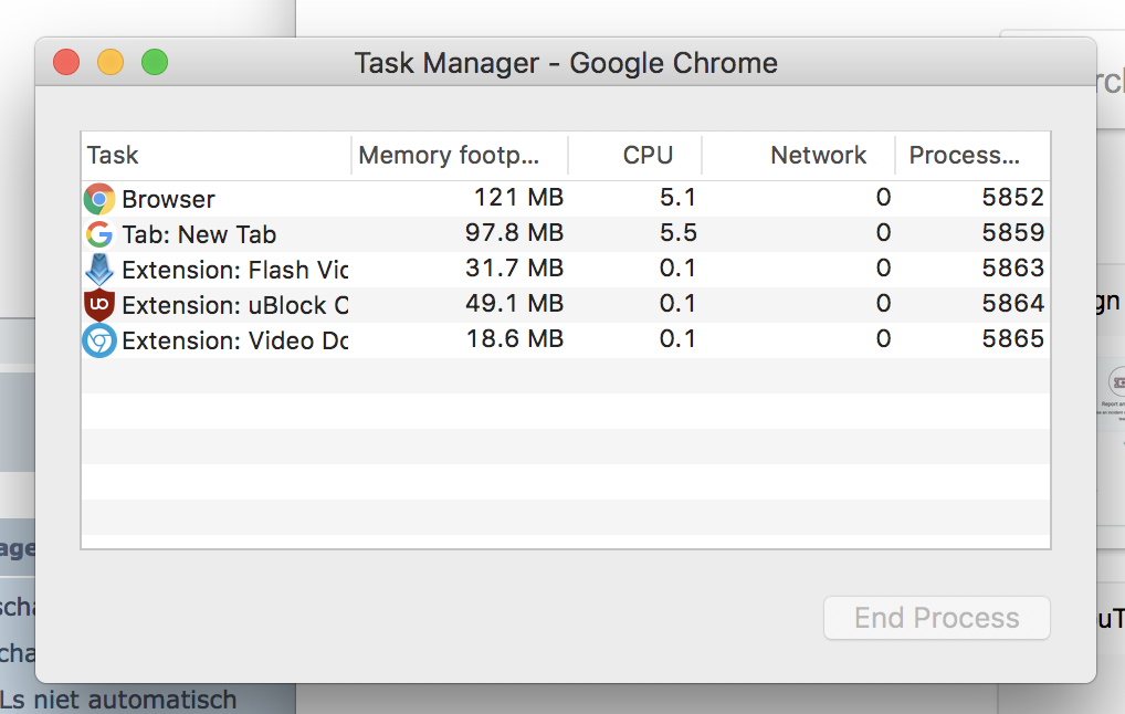

Leeg geheugen of lege cache is inderdaad een verspilling. Daar heb ik ooit al eens iets over neergeschreven: http://userbase.be/forum/viewtopic.php?p=532394#p532394 . Memory leaks en slecht geschreven programma's kunnen die interne windows RAM-management wel goed overhoop halen.
En zoals hierboven ook al vermeld, Chrome geeft de gebruikte RAM van een pas gesloten tab niet onmiddellijk vrij, zodat deze gegevens nog beschikbaar zijn als je die tab terug oproept vanuit het "recently closed tabs".
Dat er hier niemand spreekt over de ingebouwde task manager van Chome zelf die achter SHIFT+ESC zit onder Windows. (macOS > Windows > Task Manager).
Open al je tabs eens die je bij normaal gebruik opendoet, en kijk dan eens in die task manager welke tab en/of welke extensie er veel geheugen gebruikt.

karine
- Berichten: 1526
- Locatie: Geel (Antwerpen)
- Bedankt: 39 keer
De juiste uBlock staat erop.
Wat me nog wel steeds opvalt is wanneer er geen progs of browsers openstaan en nog steeds +-70% geheugen wordt verbruikt.
Wanneer ik dan de pc herstart krijg ik te zien wat er op de eerste twee screenshots staat.
P.S : Het kan er toch ook niets mee te maken hebben dat de pc meestal in slaapstand wordt gezet wanneer deze is uitgeschakeld ?

Bij slaapstand wordt de inhoud van het ram opgeslagen op de harddisk. Ik gebruik het nooit dus 'k weet niet hoeveel ram er bij het heropstarten (tijdelijk) wordt ingenomen. Je kan Windows hibernation (slaapstand) altijd eens uitzetten om te testen.
Misschien toont Windows Performance Monitor beter welk programma de ram opknabbelt. Meer info.

Er staat daar toch duidelijk 7,9GiB aan bruikbaar geheugen in de task manager? Die rekent toch nooit het aandeel mee dat de IGP opsoupeert?

Memory management is Windows is behoorlijk complex en de task manager toont hiervan slechts het topje van de ijsberg.
Als je meer info wilt over het geheugenverbruik op je Windows systeem moet je de resource monitor en process explorer gebruiken.
Meer info op https://msdn.microsoft.com/en-us/librar ... s.85).aspx
Een shutdown zal alles herinitialiseren, slaapstand geeft niets vrij van eventuele memory lekken.
