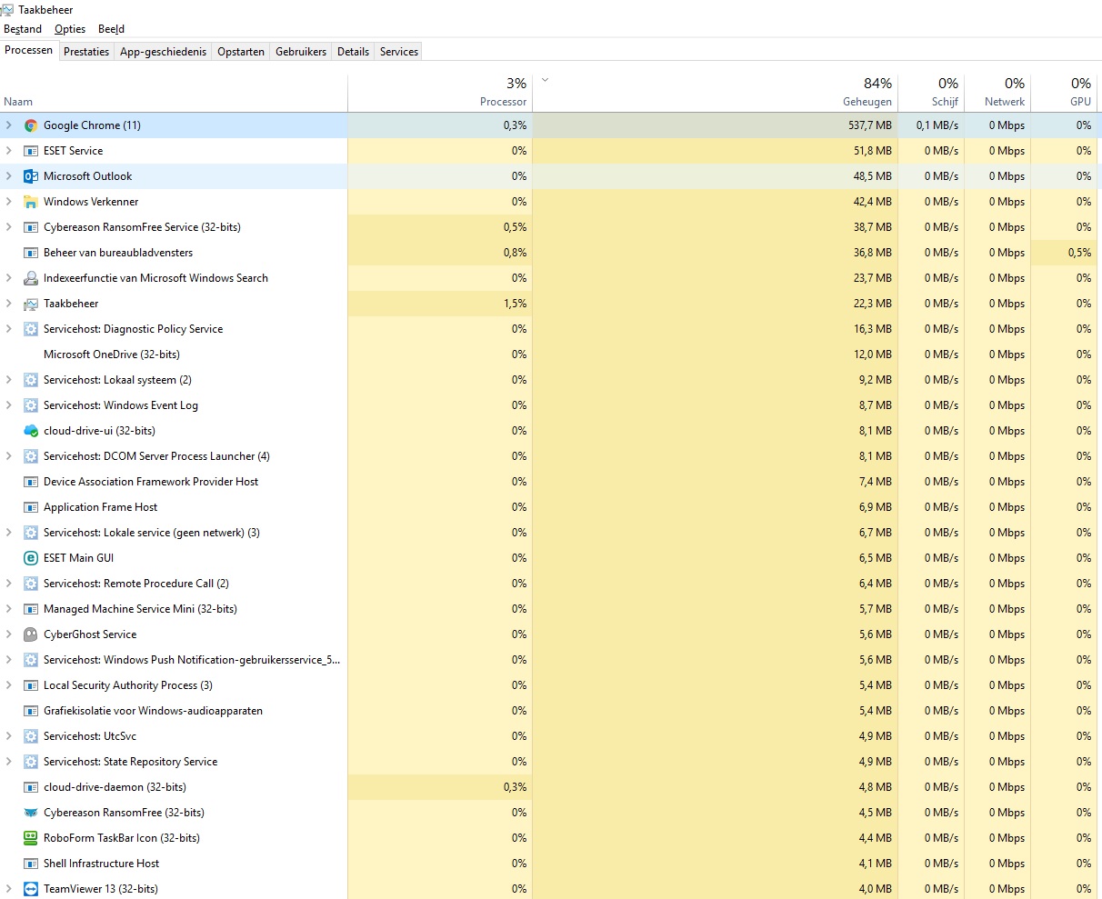

Ik krijg de laatste tijd tijdens het surfen de melding onvoldoende geheugen.
Ik heb echter een recente pc met een i5-7500 processor en 8Gb ram en een 128Gb ssd schijf.
Kan ik dit oplossen door het wisselbestand aan te passen ?
Blijkbaar is er nu zonder ook maar iets te doen 84% van het geheugen in gebruik.

Kan je ook nog een screenshot maken van de Prestatie tab in Task Manager wanneer geheugen links geselecteerd staat?

met alle wil van de wereld, ,maar....
je screenshot toont iets van een goede 1 (EEN) gigabyte in gebruik en je zegt dat je 8 hebt.
voor zover mijn wiskunde me niet in de steek laat:
8gb = 100%
1gb is dus 12,5%
waar is dan die overige 71,5% in de lijst naartoe als er 84% in gebruik zou zijn?
zeker dat alle processen getoond worden en dat je geen slecht latje ram hebt ofzo?

Heb hetzelfde gedacht.Splitter schreef: waar is dan die overige 71,5% in de lijst naartoe als er 84% in gebruik zou zijn?
Het is zelfs zo dat het gesorteerd is op geheugen gebruik, van groot naar klein...

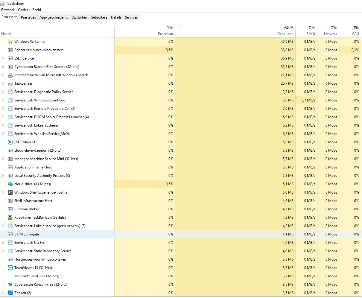

Je wisselbestand staat niet goed ingesteld. Zoals al een paar maal vermeld door andere UB-ers laat je dit beter door windows afhandelen. Zeker met een SSD disk heeft het geen zin meer om dit zelf te tunen.
Chrome zegt zelf in de foutmelding dat je TABS moet afsluiten. Je hebt er heel wat open en vaak is een "out if memory" foutmelding een verwijzing naar een resourceprobleem die niets met "geheugen" te maken heeft. Resources kunnen zijn Disk space, Pool, Treads, Handles, GDI objects, User Objects,... en dit komt vaak door een slordige programering die niet alle resources opkuist indien deze niet meer nodig zijn.

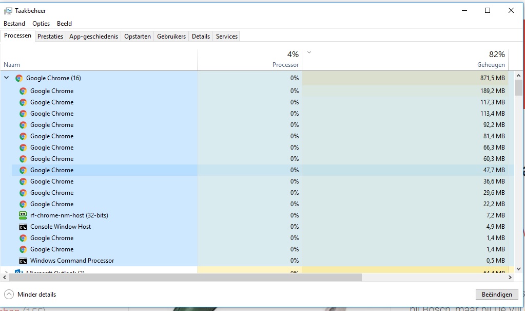

Je hebt in laatste screen shot niet geheugen geselecteerd. Nu is de situatie ook al helemaal anders (50% vs 84%)orionis schreef:Kan je ook nog een screenshot maken van de Prestatie tab in Task Manager wanneer geheugen links geselecteerd staat?
Over dat wisselbestand kan je discussiëren, maar het is niet de oorzaak van je probleem, me dunkt.
Als ik me niet vergis was het oude advies een vaste manuele grootte in te stellen, omdat dit wisselbestand anders kan fragmenteren en de ingebouwde defragmenter het niet kon bewegen.

Het probleem is dat 21 tabbladeren heb open staan doe er daar eens een paar van dicht je zal zien dat het gebruikte geheugen wel zakt .karine schreef:Bij deze dan :
En ook nog eens van het geheugen dat nu 54% is.
Misschien toch Chrome de oorzaak van het probleem.
Ik vraag me af of het wisselbestand goed staat zoals het nu is ingesteld ?

Je hebt dus duidelijk geen geheugenprobleem. Het is gewoon de interne boekhouding van chrome die je parten speelt. Sluit wat tabs zoals Chrome zelf zegt in zijn foutmelding.
Als te onderaan op broncontrole openen drukt en geheugen selecteert zie je nog meer info

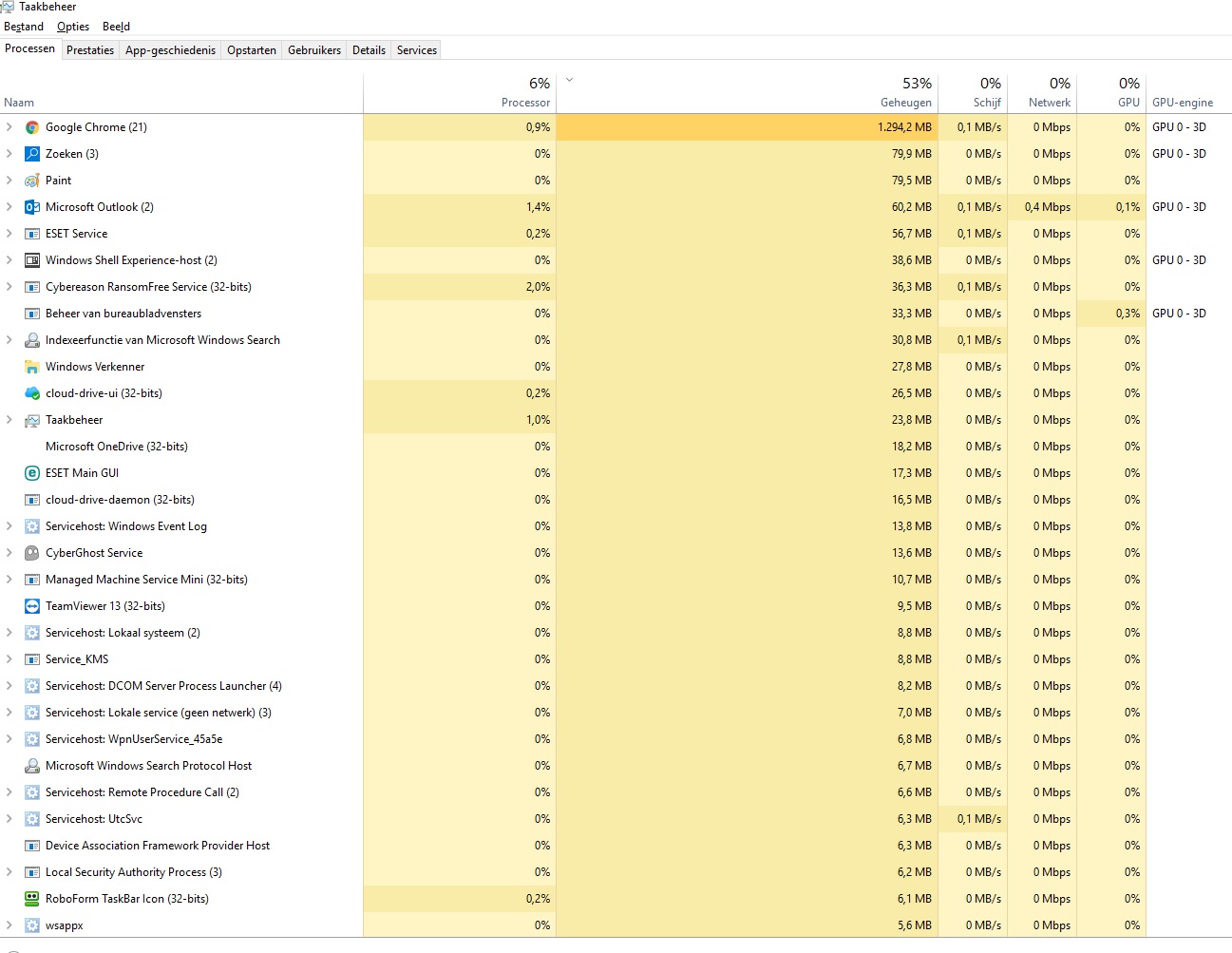

ik merk vooral op dat 8 GB geheugen voor windows en chrome niet genoeg is. Ik merk ook uit je screenshots dat je 2 geheugenslots vrij zou hebben. Mss opteren voor extra geheugen dan.

Dat heb ik gedaan en je vind er veel van terug van over de jaren heen. Het beste is dan om chrome links te laten liggen en iets anders te gebruiken. Maar ik denk dat een update van de chromebrowser ook al kan helpen. Ikzelf heb van dit probleem nog maar weinig gemerkt trouwens. ik heb 5 GB in gebruik van de 32 GB. 710 MB voor 3 tabbladen in chrome. Als ik 8 GB zou hebben, dan loop ik dus ook op het einde van mijn geheugengebruik.
uit de laatste screenshot van karine merk ik 3.7 Gbyte in cache. dus het is echt wel een geheugentekort naar mijn mening. Mss kan karine firefox gebruiken en zien of het wat verbeterd. Maar ik vrees dat de fouten blijven terugkomen.

Die 3,7 in cache begrijp ik ook niet goed omdat ik verder niet zoveel heb draaien.
Ik heb in Chrome wel de extensie roboform draaien en Ghostery en Adblock plus.
Ik zal nu eerst eens kijken wat er gebeurt met het wisselbestand op automatisch.
Trouwens nu zit ik op een laptop met 4Gb waarvan chrome er nu 700mb gebruikt terwijl er 7 tabs openstaan.
Vreemde is ook er staan 7 tabs open maar wanneer je bij taakbeheer kijkt zouden er 15 open staan net zoals dat het geval op de pc is.
Ik draai overal de laatste versie van Chrome.

Sorry, maar dit is gewoon klinklare onzin. Uit het screenshot kan je volgende dingen afleiden:mailracer schreef:uit de laatste screenshot van karine merk ik 3.7 Gbyte in cache. dus het is echt wel een geheugentekort naar mijn mening.
- Er is 4.2 GB in gebruik.
- Er is 3.6 GB vrij geheugen
- (er is een cache van 3.7 GB, maar dit is niet van belang voor de gebruiker, dit is eigenlijk de interne werking van Windows die je hier ziet, en het was misschien beter geweest dat dit niet zou weergegeven worden, zodat er geen verkeerde conclusie getrokken kunnen worden)

Je gebruikt de Intel HD630 onboard gpu die in de cpu zit dus je kan ook eens kijken hoeveel van je ram ingenomen wordt door de gpu door dxdiag in te typen in de Run/Uitvoeren box op het Start menu (of ergens in een 'All Apps > Windows System' subfolder op het Start menu). Op de Display tab kan je hopelijk zien hoeveel ram enkel voor de gpu bestemd is.

Leeg geheugen of lege cache is inderdaad een verspilling. Daar heb ik ooit al eens iets over neergeschreven: http://userbase.be/forum/viewtopic.php?p=532394#p532394 . Memory leaks en slecht geschreven programma's kunnen die interne windows RAM-management wel goed overhoop halen.
En zoals hierboven ook al vermeld, Chrome geeft de gebruikte RAM van een pas gesloten tab niet onmiddellijk vrij, zodat deze gegevens nog beschikbaar zijn als je die tab terug oproept vanuit het "recently closed tabs".
Dat er hier niemand spreekt over de ingebouwde task manager van Chome zelf die achter SHIFT+ESC zit onder Windows. (macOS > Windows > Task Manager).
Open al je tabs eens die je bij normaal gebruik opendoet, en kijk dan eens in die task manager welke tab en/of welke extensie er veel geheugen gebruikt.

Ja, dat zijn tabs die je recent gesloten hebt.
Kijk eens in de task manager van Chrome zelf.

Wat me nog wel steeds opvalt is wanneer er geen progs of browsers openstaan en nog steeds +-70% geheugen wordt verbruikt.
Wanneer ik dan de pc herstart krijg ik te zien wat er op de eerste twee screenshots staat.
P.S : Het kan er toch ook niets mee te maken hebben dat de pc meestal in slaapstand wordt gezet wanneer deze is uitgeschakeld ?

Er staat daar toch duidelijk 7,9GiB aan bruikbaar geheugen in de task manager? Die rekent toch nooit het aandeel mee dat de IGP opsoupeert?
