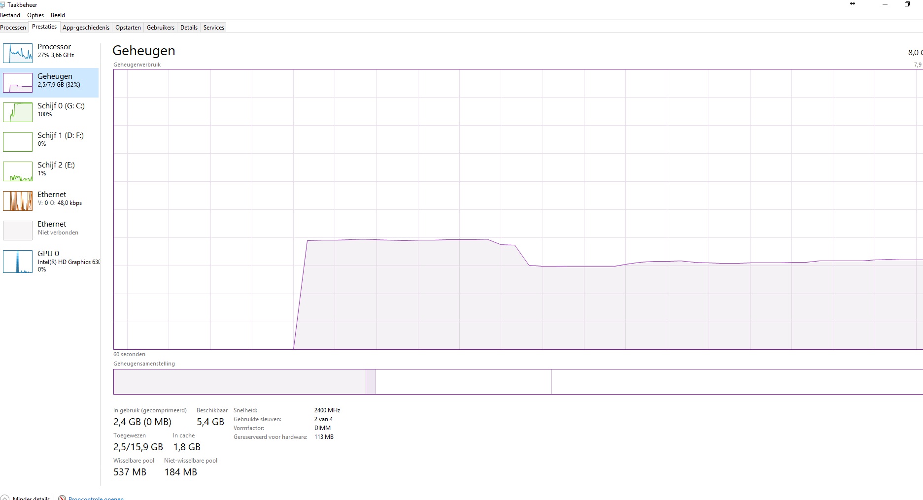

Ik krijg de laatste tijd tijdens het surfen de melding onvoldoende geheugen.
Ik heb echter een recente pc met een i5-7500 processor en 8Gb ram en een 128Gb ssd schijf.
Kan ik dit oplossen door het wisselbestand aan te passen ?
Blijkbaar is er nu zonder ook maar iets te doen 84% van het geheugen in gebruik.

Kan je ook nog een screenshot maken van de Prestatie tab in Task Manager wanneer geheugen links geselecteerd staat?

met alle wil van de wereld, ,maar....
je screenshot toont iets van een goede 1 (EEN) gigabyte in gebruik en je zegt dat je 8 hebt.
voor zover mijn wiskunde me niet in de steek laat:
8gb = 100%
1gb is dus 12,5%
waar is dan die overige 71,5% in de lijst naartoe als er 84% in gebruik zou zijn?
zeker dat alle processen getoond worden en dat je geen slecht latje ram hebt ofzo?

Heb hetzelfde gedacht.Splitter schreef: waar is dan die overige 71,5% in de lijst naartoe als er 84% in gebruik zou zijn?
Het is zelfs zo dat het gesorteerd is op geheugen gebruik, van groot naar klein...

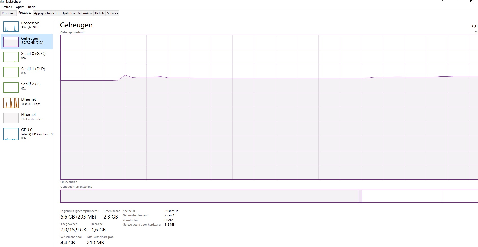

Je wisselbestand staat niet goed ingesteld. Zoals al een paar maal vermeld door andere UB-ers laat je dit beter door windows afhandelen. Zeker met een SSD disk heeft het geen zin meer om dit zelf te tunen.
Chrome zegt zelf in de foutmelding dat je TABS moet afsluiten. Je hebt er heel wat open en vaak is een "out if memory" foutmelding een verwijzing naar een resourceprobleem die niets met "geheugen" te maken heeft. Resources kunnen zijn Disk space, Pool, Treads, Handles, GDI objects, User Objects,... en dit komt vaak door een slordige programering die niet alle resources opkuist indien deze niet meer nodig zijn.

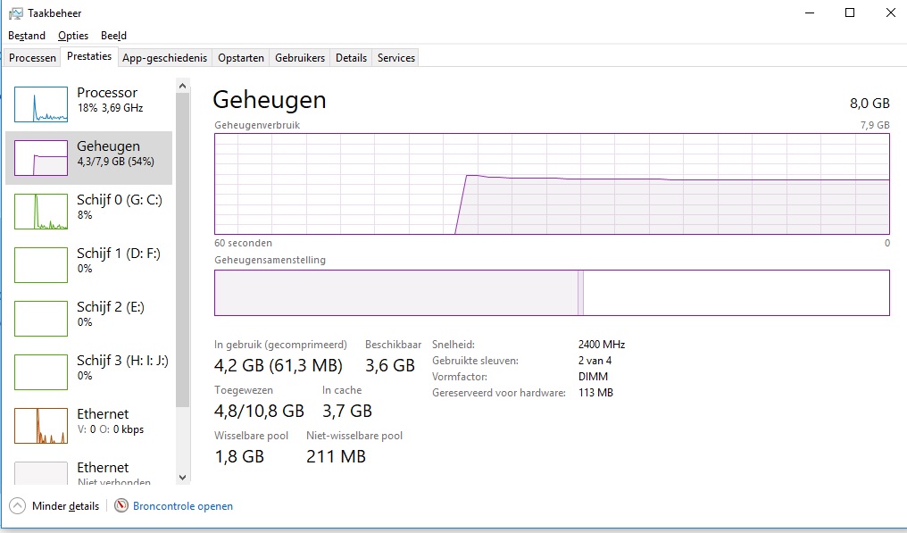

Je hebt in laatste screen shot niet geheugen geselecteerd. Nu is de situatie ook al helemaal anders (50% vs 84%)orionis schreef:Kan je ook nog een screenshot maken van de Prestatie tab in Task Manager wanneer geheugen links geselecteerd staat?
Over dat wisselbestand kan je discussiëren, maar het is niet de oorzaak van je probleem, me dunkt.
Als ik me niet vergis was het oude advies een vaste manuele grootte in te stellen, omdat dit wisselbestand anders kan fragmenteren en de ingebouwde defragmenter het niet kon bewegen.

Het probleem is dat 21 tabbladeren heb open staan doe er daar eens een paar van dicht je zal zien dat het gebruikte geheugen wel zakt .karine schreef:Bij deze dan :
En ook nog eens van het geheugen dat nu 54% is.
Misschien toch Chrome de oorzaak van het probleem.
Ik vraag me af of het wisselbestand goed staat zoals het nu is ingesteld ?

Je hebt dus duidelijk geen geheugenprobleem. Het is gewoon de interne boekhouding van chrome die je parten speelt. Sluit wat tabs zoals Chrome zelf zegt in zijn foutmelding.
Als te onderaan op broncontrole openen drukt en geheugen selecteert zie je nog meer info

uit de laatste screenshot van karine merk ik 3.7 Gbyte in cache. dus het is echt wel een geheugentekort naar mijn mening. Mss kan karine firefox gebruiken en zien of het wat verbeterd. Maar ik vrees dat de fouten blijven terugkomen.

Sorry, maar dit is gewoon klinklare onzin. Uit het screenshot kan je volgende dingen afleiden:mailracer schreef:uit de laatste screenshot van karine merk ik 3.7 Gbyte in cache. dus het is echt wel een geheugentekort naar mijn mening.
- Er is 4.2 GB in gebruik.
- Er is 3.6 GB vrij geheugen
- (er is een cache van 3.7 GB, maar dit is niet van belang voor de gebruiker, dit is eigenlijk de interne werking van Windows die je hier ziet, en het was misschien beter geweest dat dit niet zou weergegeven worden, zodat er geen verkeerde conclusie getrokken kunnen worden)

Wat me nog wel steeds opvalt is wanneer er geen progs of browsers openstaan en nog steeds +-70% geheugen wordt verbruikt.
Wanneer ik dan de pc herstart krijg ik te zien wat er op de eerste twee screenshots staat.
P.S : Het kan er toch ook niets mee te maken hebben dat de pc meestal in slaapstand wordt gezet wanneer deze is uitgeschakeld ?

Er staat daar toch duidelijk 7,9GiB aan bruikbaar geheugen in de task manager? Die rekent toch nooit het aandeel mee dat de IGP opsoupeert?
