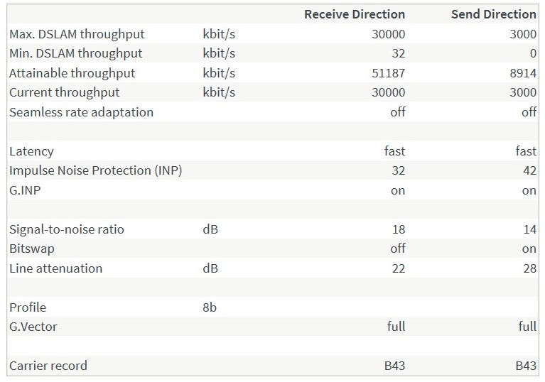

Zit in zone 4 heb momenteel dit:
Hoop dat de DLM de download nog wat verdr opschroeft. De upload zal m.i. niet veel meer verbeteren.
