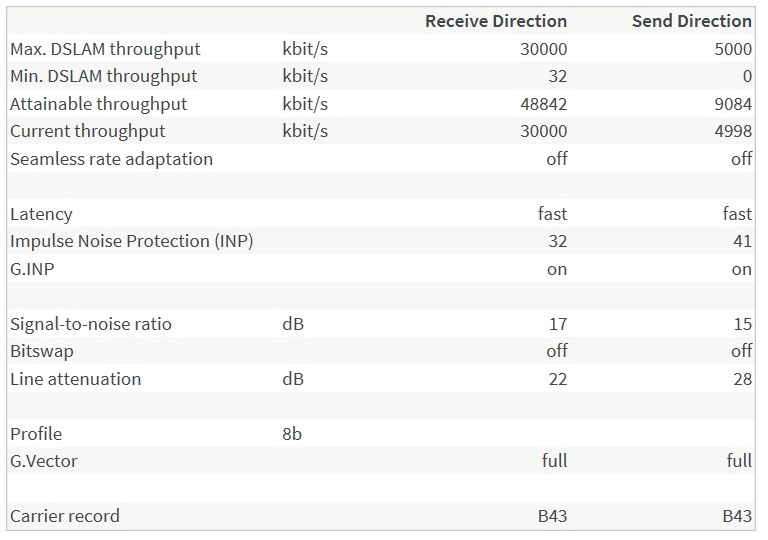

Eindelijk toch iets vooruitgang door de vectoring op mijn zone 4 lijn!
(zie ook mijn eerdere berichten in deze draad)

En nogmaals heeft DLM mijn zone 4 lijn een beetje sneller gemaakt (het gaat blijkbaar met vele kleine stapjes) ...
