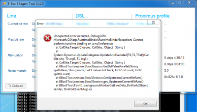

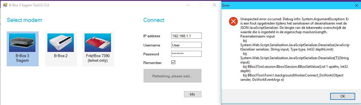

Sinds de verhogingen ( ik gok dat mijn up rond de 35 Mbit moet zitten ) krijg ik altijd de volgende fout :
Download zit aan 99999 die komt instant tevoorschijn.

Ik krijg dezelfde error zoals Tomsworld. Vermoedelijk zit ik ook op 30 of 35 Mbit.
Echter nog geen verhoging (Internet Intense, max 20 Mbit)

In de nieuwe versie 0.12.6 zouden de fouten gefixt moeten zijn :)
https://www.proximuscloud.be/web/app/sh ... yT92OM0wEK
Deze bevat enkele fixes voor het detecteren van afwijkende profielen, en maar liefst een stuk of 150 nieuwe vectoring profielen. Pfff wat een karwei om dat toe te voegen zeg :x

Thx pyro85! Werkt perfect nu!
Blijkbaar een 100/30 gekregen :) Nu nog die cap weg van de abbo's

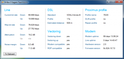

B-Box 3 Sagem Tool v0.12.6
Upstream current bit rate:     19 999 kbps
Downstream max bit rate:       79 829 kbps
Upstream max bit rate:         26 127 kbps
Downstream attenuation:        19,2 dB
Downstream noise margin:       9,3 dB
Upstream noise margin:         9,7 dB
