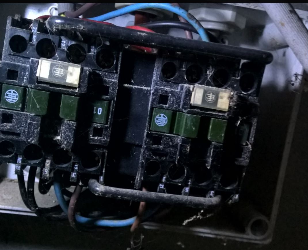

Beste,
Is er iemand die me een woordje uitleg kan geven over het onderstaande: Ik heb een oude deeguitrolmachine gekocht (voor hobby) en moet die nu aan de praat krijgen.
Blijkbaar zou die werken op 3f 380v maar zou die ook kunnen werken op 230v.
Maar daar ik thuis geen 3f 380v heb, ben ik aan het kijken wat ik kan doen. Generator kopen? maar welke zwaarte dan.

@nickz,  daydreamke. Bedankt voor de reactie.
Enige echte info die ik heb is deze sticker op de stroomschakeling.
Foto van de motor, Op de motor staat geen info. Juist gele stickertje met 220 volt
mvg, wout
mvg, wout

Het kentekenplaatje is van de schakeling, niet van de motor...
Motorgegevens zijn interessanter.

Dat is het kentekenplaatje van de contactor lijkt mepetzl schreef:met dit plaatje ben je helemaal niets, want telemecanique maakt geen toestellen of motoren bij mijn weten.
Ik denk een links-rechts schakeling.

Ja het is een deeguitrol machine, die kan in draairichting veranderen.honda4life schreef:Dat is het kentekenplaatje van de contactor lijkt mepetzl schreef:met dit plaatje ben je helemaal niets, want telemecanique maakt geen toestellen of motoren bij mijn weten.
Maar het is de enigste info die heb.
Van uit dit "telematic ding", gaat er aarding, zwart, bruin en blauw naar de motor

Zwart, bruin, blauw naar de motor...karp_p schreef: Ja het is een deeguitrol machine, die kan in draairichting veranderen.
3fase, waarschijnlijk oud type kabel, vandaar een blauwe.
Mocht het een enkelfasige motor zijn, had je hoogstwaarschijnlijk de condensator wel zien zitten naast de boite / kwaf.
Het gebruikte type contactor is een omschakelcontactor links/rechts.
We hebben inderdaad echt het kentekenplaatje van de motor nodig om je verder te kunnen helpen, soms zit er ook een tweede kentekenplaatje in de boite (kan nooit overschilderd worden of onleesbaar worden).
