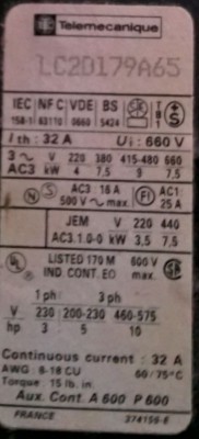

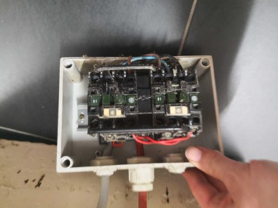

@nickz, daydreamke. Bedankt voor de reactie.
Enige echte info die ik heb is deze sticker op de stroomschakeling.
Foto van de motor, Op de motor staat geen info. Juist gele stickertje met 220 volt
mvg, wout
mvg, wout

Het kentekenplaatje is van de schakeling, niet van de motor...
Motorgegevens zijn interessanter.
Je kan inderdaad die motor wel enkelfasig laten werken met enkele condensatoren, maar niet vergeten dat je slechts 2/3 van het vermogen dan nog over hebt.
Als je de juiste motorgegevens hebt, zou je eventueel een andere motor kunnen kopen tweedehands ofzo.

Dat is het kentekenplaatje van de contactor lijkt mepetzl schreef:met dit plaatje ben je helemaal niets, want telemecanique maakt geen toestellen of motoren bij mijn weten.
Ik denk een links-rechts schakeling.

Ja het is een deeguitrol machine, die kan in draairichting veranderen.honda4life schreef:Dat is het kentekenplaatje van de contactor lijkt mepetzl schreef:met dit plaatje ben je helemaal niets, want telemecanique maakt geen toestellen of motoren bij mijn weten.
Maar het is de enigste info die heb.
Van uit dit "telematic ding", gaat er aarding, zwart, bruin en blauw naar de motor

Zwart, bruin, blauw naar de motor...karp_p schreef: Ja het is een deeguitrol machine, die kan in draairichting veranderen.
3fase, waarschijnlijk oud type kabel, vandaar een blauwe.
Mocht het een enkelfasige motor zijn, had je hoogstwaarschijnlijk de condensator wel zien zitten naast de boite / kwaf.
Het gebruikte type contactor is een omschakelcontactor links/rechts.
We hebben inderdaad echt het kentekenplaatje van de motor nodig om je verder te kunnen helpen, soms zit er ook een tweede kentekenplaatje in de boite (kan nooit overschilderd worden of onleesbaar worden).

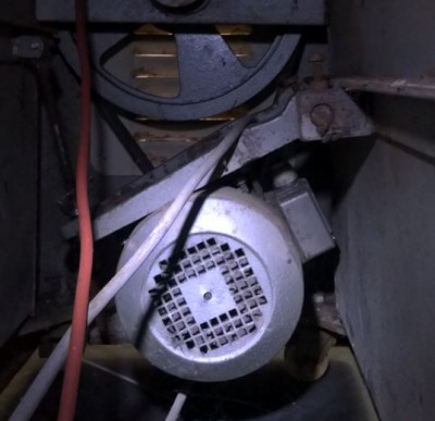

Ik weet het is een beetje later geworden dan verwacht,
maar heb eindelijk de tijd gevonden om de motor eruit te halen en hem er ook uit te krijgen.
Sommige schroeven wouden echt niet mee werken na al die jaren.
hier bij enkele fotos van de motor:
Hoop nog steeds om hem mono fase tekrijgen.
Weet er iemand een vakman in de buurt van Lokeren, die ervaring heeft met zo een zaken?

https://elektromotorendevier.nl/blog/29 ... 0-v-1-fase
3-fase motor aansluiten met een Steinmetz Schakeling.
https://www.eclecticsite.be/calc/driefase.htm
1.5 Pk = +/- 1100 W dus een
Dus +/- 76 µF condensator nodig maar er rest u slechts +/- 770 W (+/- 70% vermogen), genoeg?
