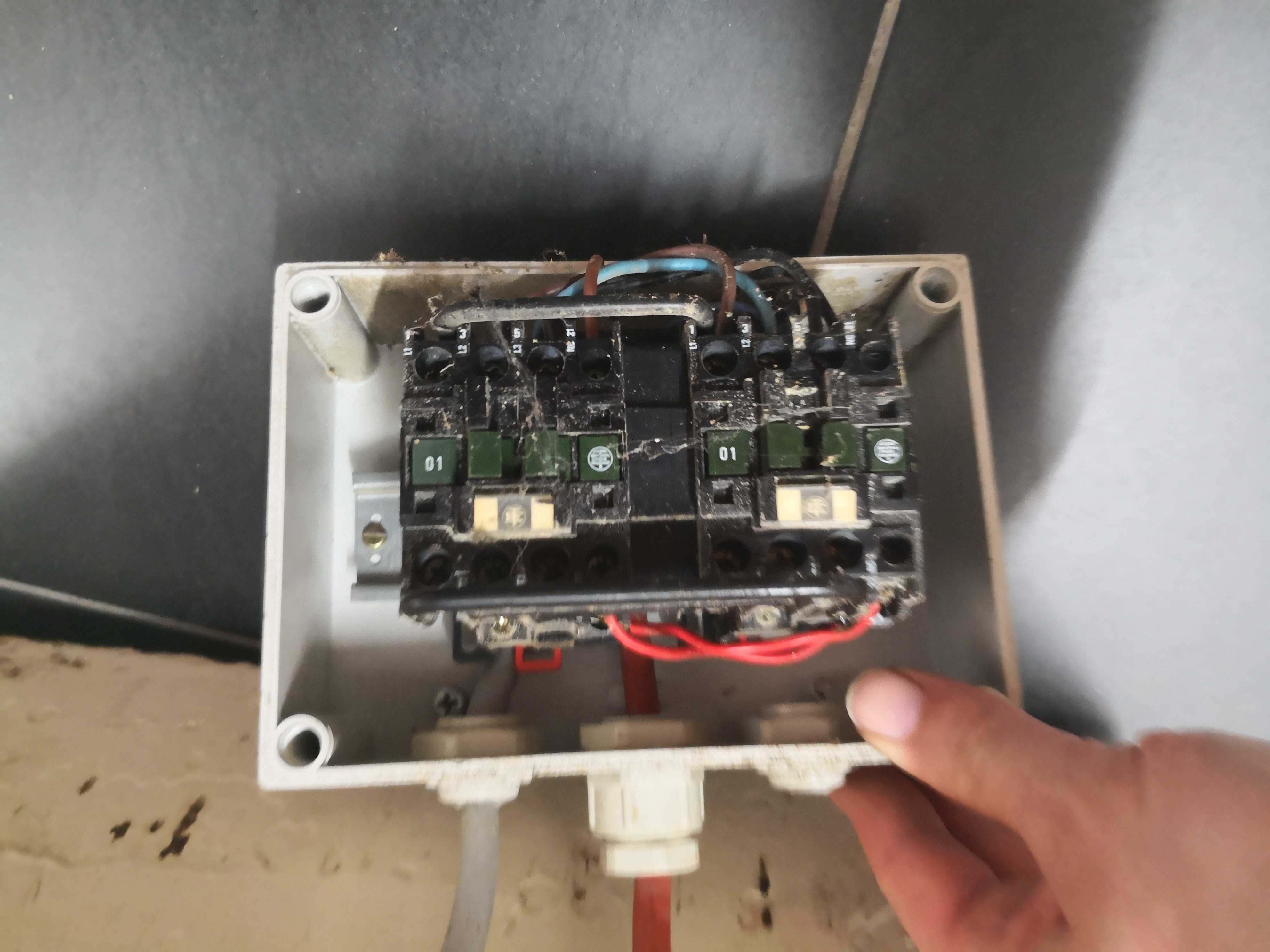

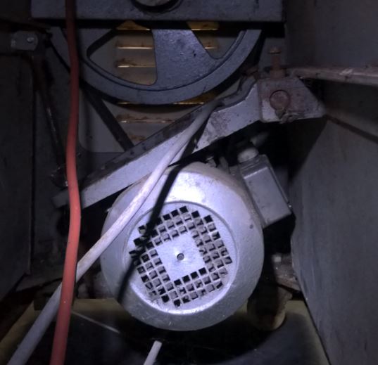

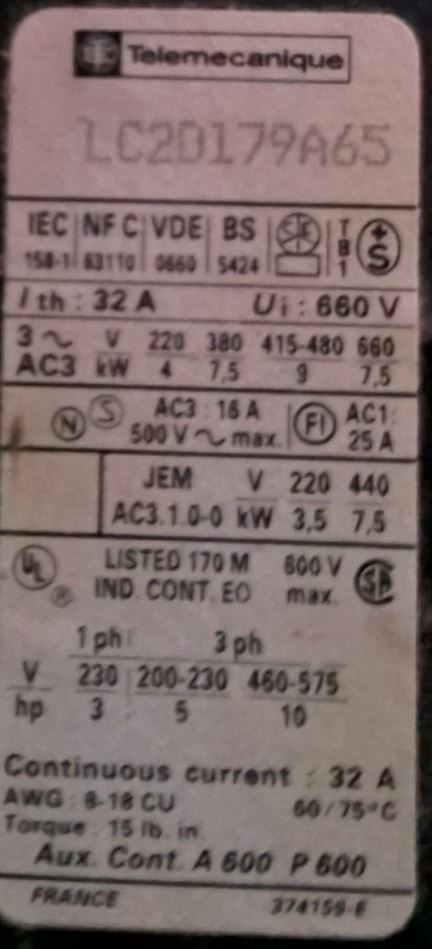

@nickz, daydreamke. Bedankt voor de reactie.
Enige echte info die ik heb is deze sticker op de stroomschakeling.
Foto van de motor, Op de motor staat geen info. Juist gele stickertje met 220 volt
mvg, wout

Het kentekenplaatje is van de schakeling, niet van de motor...
Motorgegevens zijn interessanter.
Je kan inderdaad die motor wel enkelfasig laten werken met enkele condensatoren, maar niet vergeten dat je slechts 2/3 van het vermogen dan nog over hebt.
Als je de juiste motorgegevens hebt, zou je eventueel een andere motor kunnen kopen tweedehands ofzo.

met dit plaatje ben je helemaal niets, want telemecanique maakt geen toestellen of motoren bij mijn weten.

petzl schreef:met dit plaatje ben je helemaal niets, want telemecanique maakt geen toestellen of motoren bij mijn weten.
Dat is het kentekenplaatje van de contactor lijkt me :wink:
Ik denk een links-rechts schakeling.

Van uit dit "telematic ding", gaat er aarding, zwart, bruin en blauw naar de motor

karp_p schreef: Ja het is een deeguitrol machine, die kan in draairichting veranderen.
Maar het is de enigste info die heb.
Zwart, bruin, blauw naar de motor...
3fase, waarschijnlijk oud type kabel, vandaar een blauwe.
Mocht het een enkelfasige motor zijn, had je hoogstwaarschijnlijk de condensator wel zien zitten naast de boite / kwaf.
Het gebruikte type contactor is een omschakelcontactor links/rechts.
We hebben inderdaad echt het kentekenplaatje van de motor nodig om je verder te kunnen helpen, soms zit er ook een tweede kentekenplaatje in de boite (kan nooit overschilderd worden of onleesbaar worden).
Wat ook een hulp zou zijn is de motorbeveiliging zoeken, en de waarde mededelen op welke deze ingesteld staat.

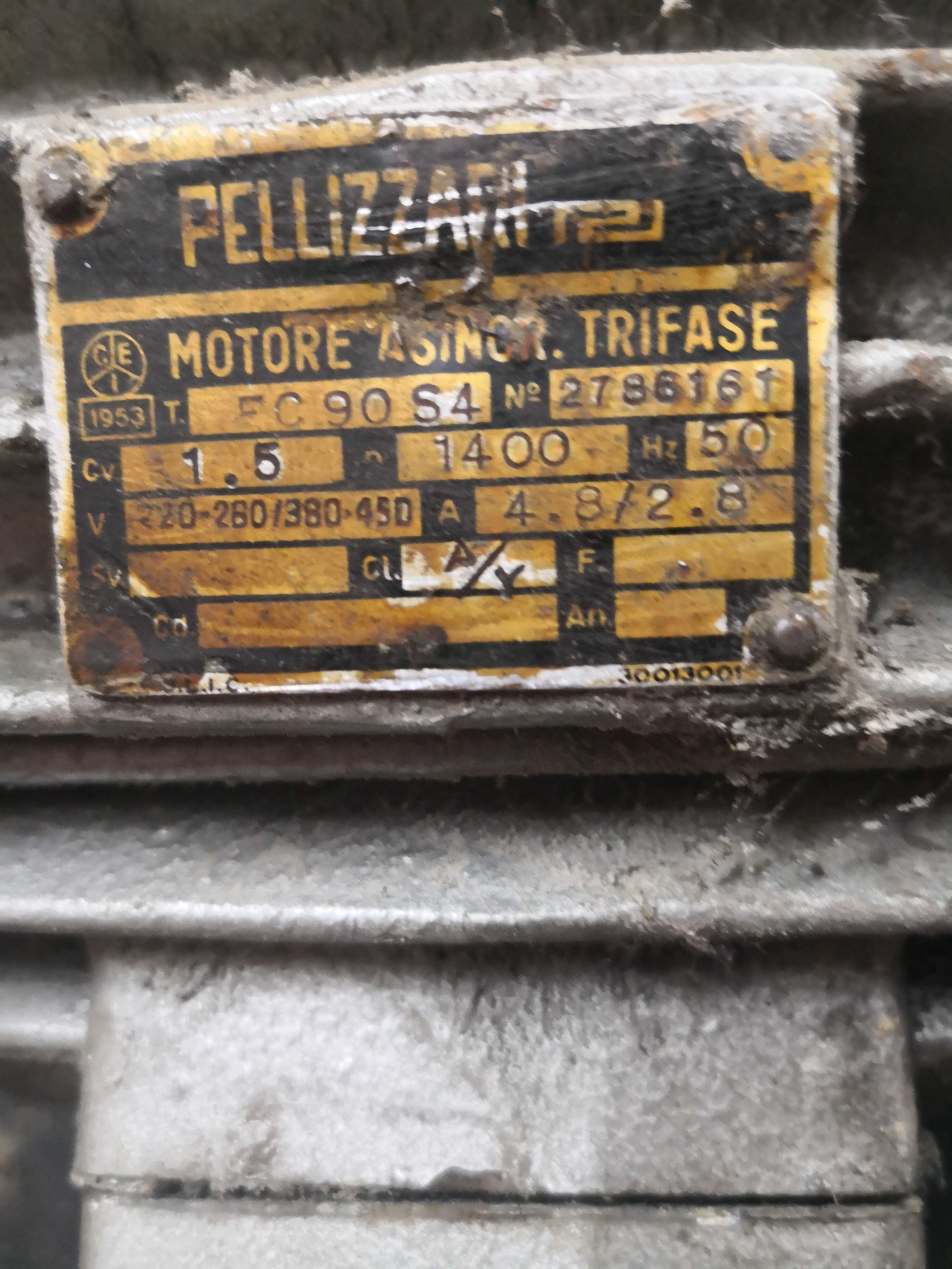

maar heb eindelijk de tijd gevonden om de motor eruit te halen en hem er ook uit te krijgen.
Sommige schroeven wouden echt niet mee werken na al die jaren.
hier bij enkele fotos van de motor:
plaatje motor
plaatje motor
links rechts sturing motor
de motor
de motor
Hoop nog steeds om hem mono fase tekrijgen.

karp_p schreef:Hoop nog steeds om hem mono fase tekrijgen.
De motor kan dat ook.
Het staat letterlijk op het plaatje: 220-280V en 4,8A
bartd
Berichten: 64
Lid geworden op: 29 aug 2010, 11:50
Bedankt: 6 keer
heist_175 schreef:De motor kan dat ook.
Daarmee bedoelen ze wel 3 fase 220v

https://elektromotorendevier.nl/blog/29 ... 0-v-1-fase
3-fase motor aansluiten met een Steinmetz Schakeling.
https://www.eclecticsite.be/calc/driefase.htm
1.5 Pk = +/- 1100 W dus een
Dus +/- 76 µF condensator nodig maar er rest u slechts +/- 770 W (+/- 70% vermogen), genoeg?

70% zou nog voldoende zijn denk ik, de beweging van de tafel zal dan trager zijn, maar dat maak niet veel uit.

De motor gaat even snel draaien hoor, enkel minder koppel hebben.
