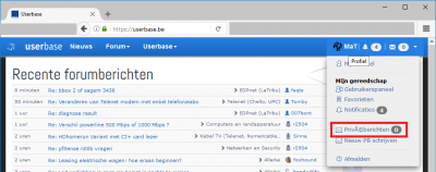

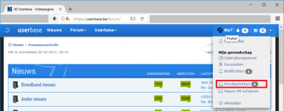

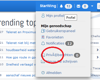

Onlangs toevallig nog een foutje gezien dat te maken zal hebben met een verkeerde charset ergens.
Op elke pagina staat 'privéberichten' juist:
Behalve hier blijkbaar:
Zelfde resultaat in IE en edge.
Berichten: 6275
Bedankt: 1980 keer
http charset in de http response wordt niet huist meegegeven op de homepage: https://www.w3.org/International/articl ... rset/index
Momenteel krijg je:
Content-Type: text/html
Het zou UTF-8 moeten zijn:
Content-Type: text/html; charset=utf-8

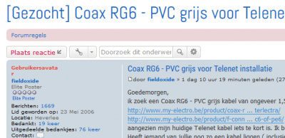

Nog meer offtopic maar precies wel een foutje.
De avatar van fieldoxide ?

idem hier, priveberichten op de homepage.

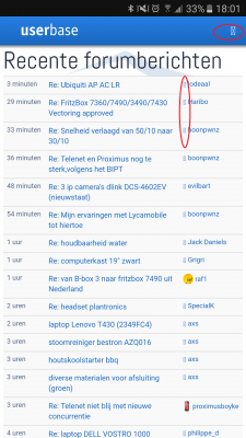

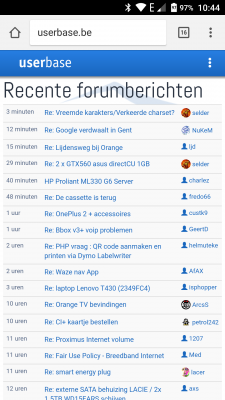

Sinds vandaag ook iets raars met m.userbase.be

@fieldoxide kan je je avatar eens opnieuw uploaden, ajb?

Robert Ford schreef:Sinds vandaag ook iets raars met m.userbase.be
Gaan jullie hier nog eens naar kijken? Is niet echt mooi nu op een smartphone..

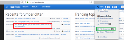

Mijn gemelde fout is blijkbaar aangepakt, waarvoor dank, maar nu valt me nog iets anders op met gelijkaardige oorzaak:
Ik kan me spijtig genoeg niet herinneren of dit al was voor het originele probleem aangepakt werd.

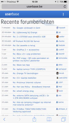

Ik heb nog iets nieuws ontdekt in de weergave van de "avatars". In zowel Chrome als de native Samsung browser van mijn telefoon kom je eerst op m.userbase.be terecht zonder dat de icoontjes geladen worden. Klik je vervolgens op een artikel en daarna de "terug" toets, worden ze plots wel weergegeven. Het is keer op keer reproduceerbaar in beide browsers.

Gaan jullie hier echt niet naar kijken om dit op te lossen?

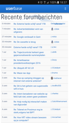

Aan fieldoxide zijn "avatar" scheelt nog steeds iets in de mobiele weergave.. alle bovenvermelde "bugs" zijn er nog steeds..

Hier geen probleem...

Idem selder, geen probleem hier, gaat consequent direct naar userbase.be, niks te m. En ava's of placeholders laden van eerste keer.

Het probleem doet zich blijkbaar alleen voor als je expliciet http://m.userbase.be bezoekt (met mobiele of desktop browser)
Als je gewoon https://userbase.be bezoekt is er geen probleem!
