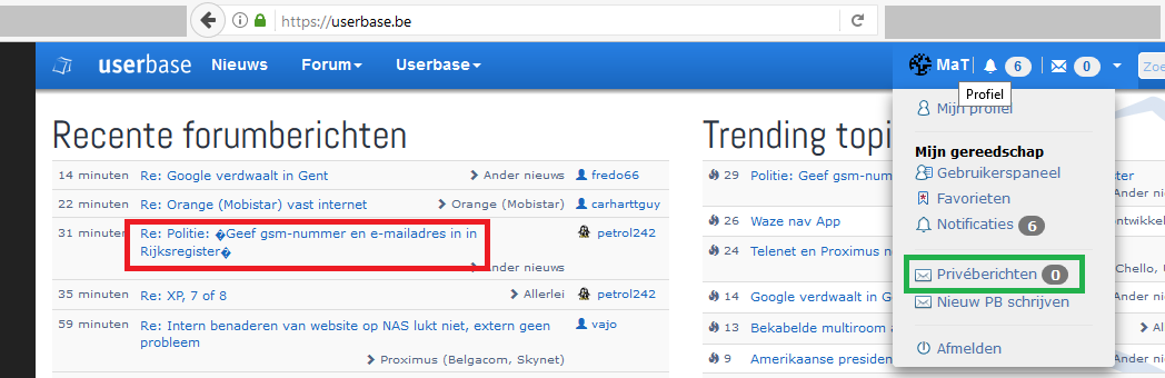

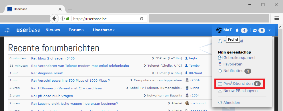

Onlangs toevallig nog een foutje gezien dat te maken zal hebben met een verkeerde charset ergens.
Op elke pagina staat 'privéberichten' juist:
Behalve hier blijkbaar:
Zelfde resultaat in IE en edge.
Berichten: 6258
Bedankt: 1975 keer
http charset in de http response wordt niet huist meegegeven op de homepage: https://www.w3.org/International/articl ... rset/index
Momenteel krijg je:
Content-Type: text/html
Het zou UTF-8 moeten zijn:
Content-Type: text/html; charset=utf-8

idem hier, priveberichten op de homepage.

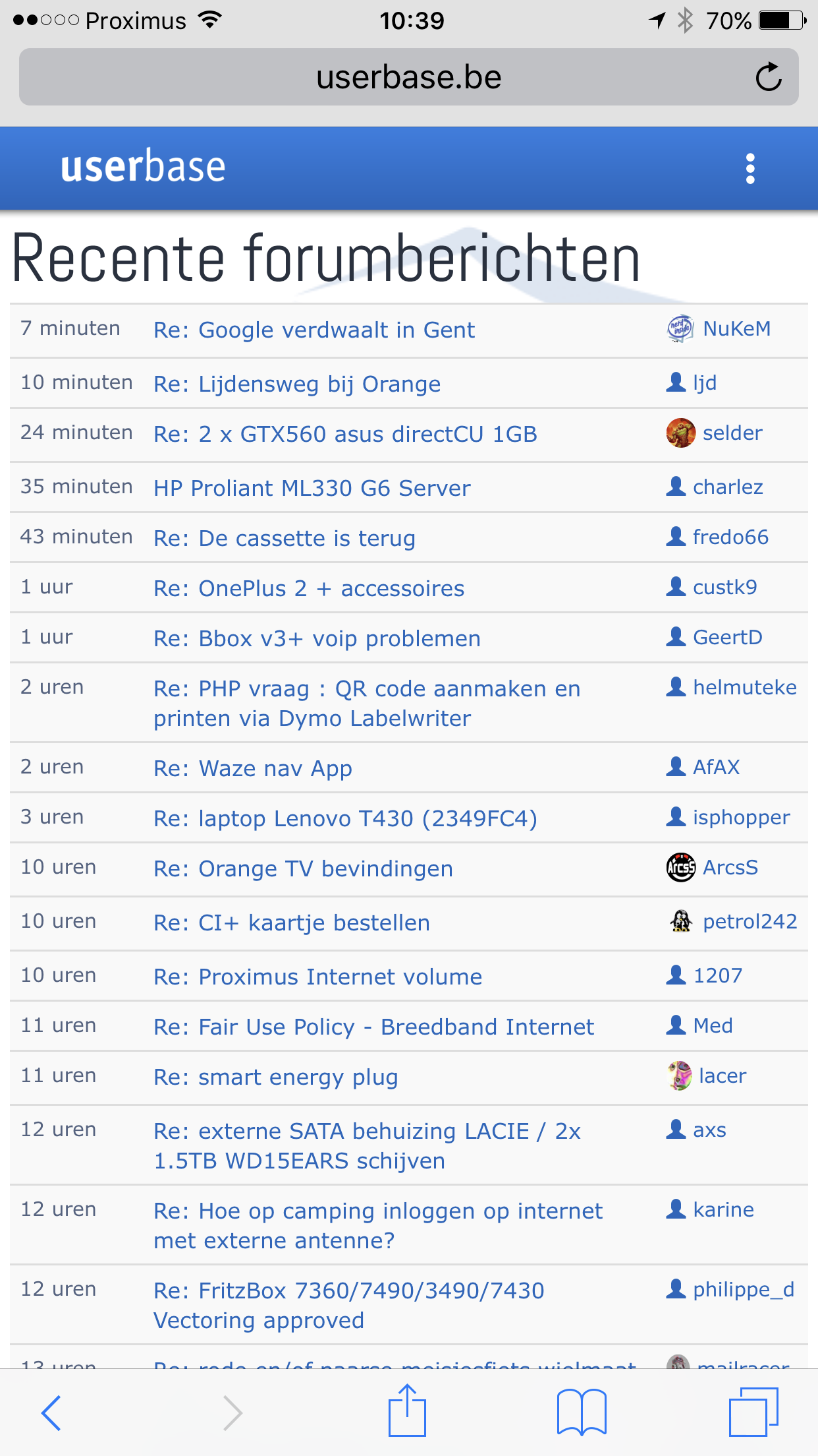

Sinds vandaag ook iets raars met m.userbase.be

Robert Ford schreef:Sinds vandaag ook iets raars met m.userbase.be
Gaan jullie hier nog eens naar kijken? Is niet echt mooi nu op een smartphone..

Robert Ford
Berichten: 1517
Bedankt: 101 keer
Ik heb nog iets nieuws ontdekt in de weergave van de "avatars". In zowel Chrome als de native Samsung browser van mijn telefoon kom je eerst op m.userbase.be terecht zonder dat de icoontjes geladen worden. Klik je vervolgens op een artikel en daarna de "terug" toets, worden ze plots wel weergegeven. Het is keer op keer reproduceerbaar in beide browsers.
filmpje:
https://dl.dropboxusercontent.com/u/488 ... _34_54.mp4
