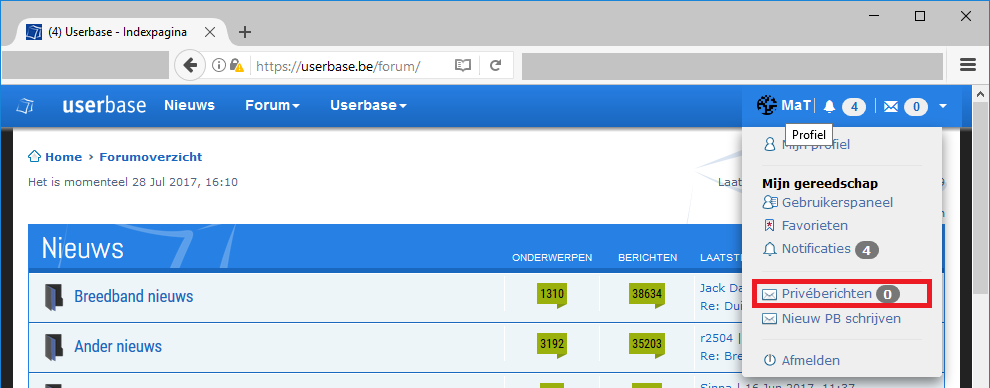

Onlangs toevallig nog een foutje gezien dat te maken zal hebben met een verkeerde charset ergens.
Op elke pagina staat 'privéberichten' juist:
Behalve hier blijkbaar:
Zelfde resultaat in IE en edge.
Berichten: 6191
Bedankt: 1960 keer
http charset in de http response wordt niet huist meegegeven op de homepage: https://www.w3.org/International/articl ... rset/index
Momenteel krijg je:
Content-Type: text/html
Het zou UTF-8 moeten zijn:
Content-Type: text/html; charset=utf-8

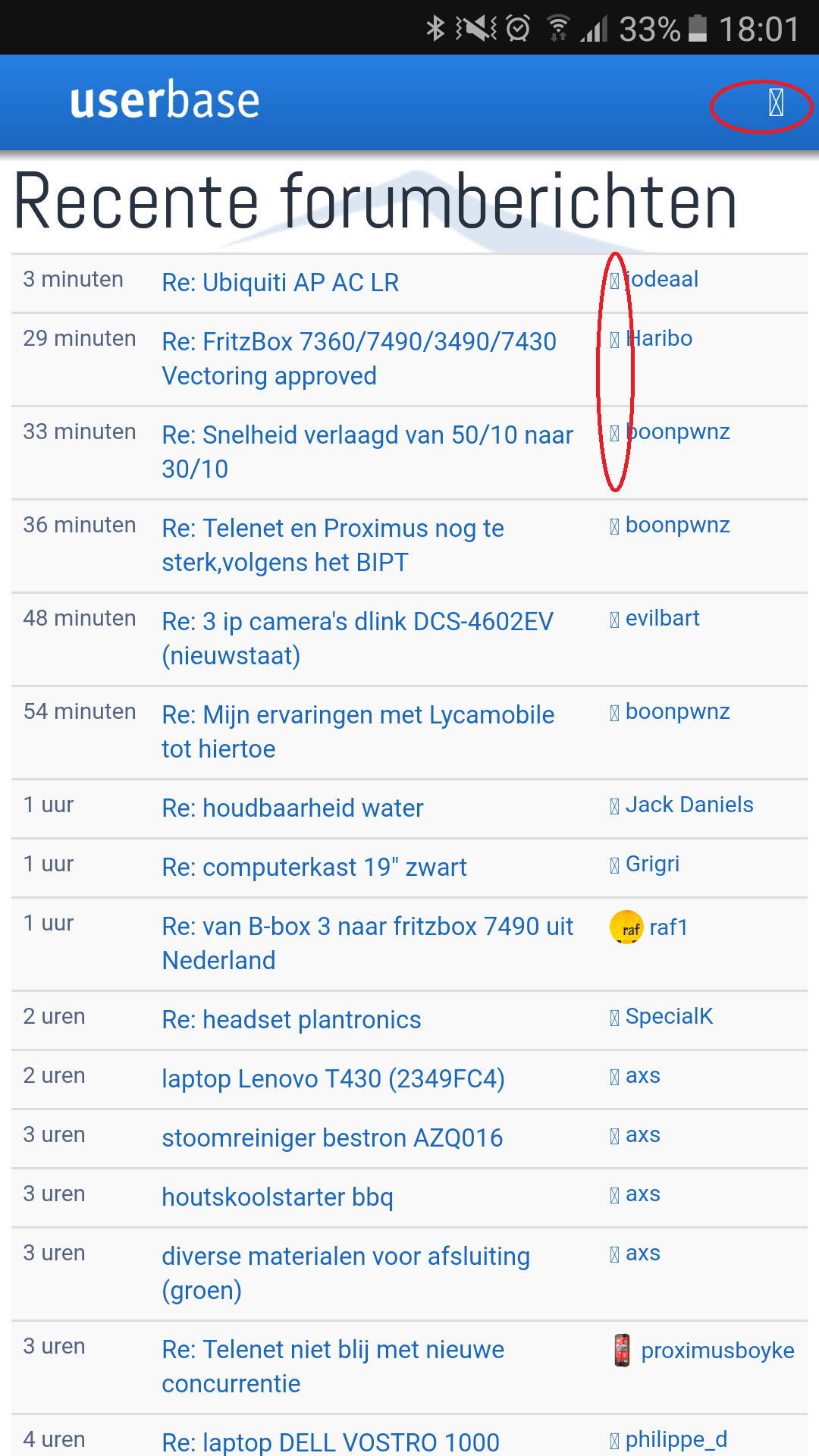

Sinds vandaag ook iets raars met m.userbase.be

Gaan jullie hier nog eens naar kijken? Is niet echt mooi nu op een smartphone..

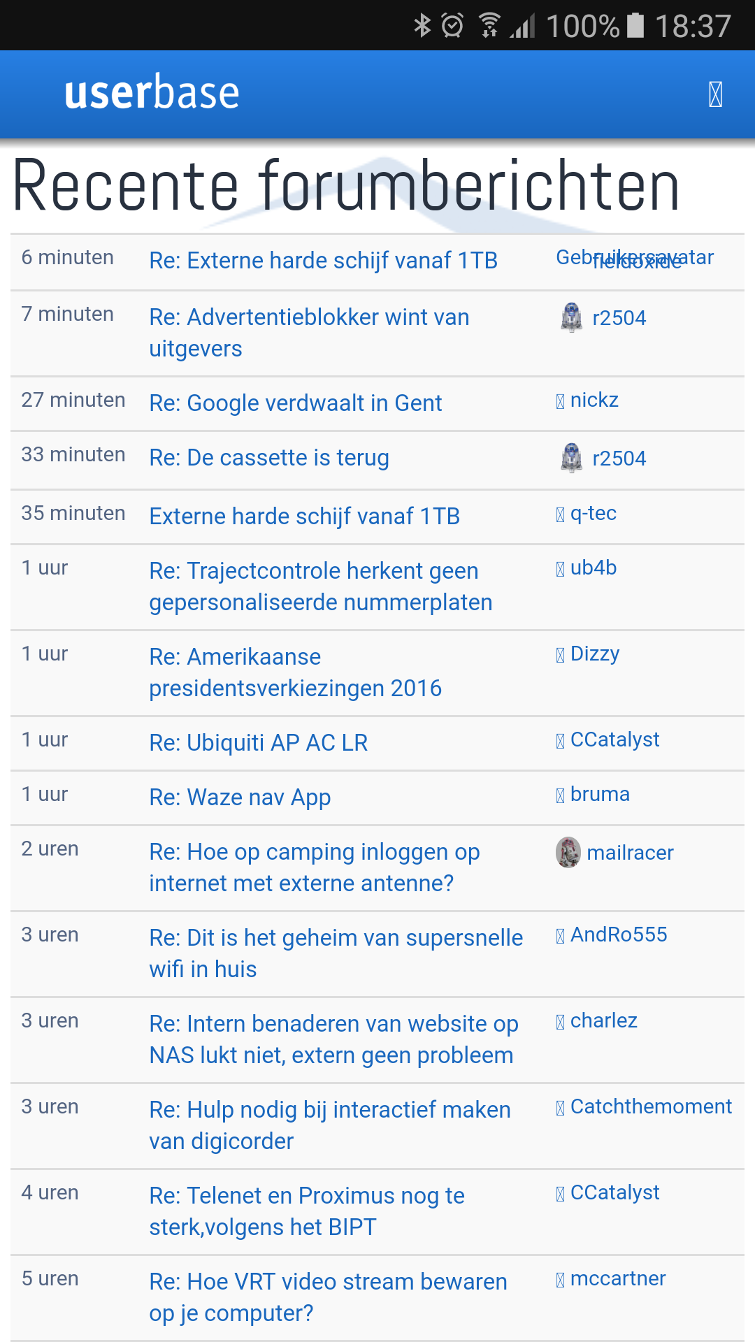

Gaan jullie hier echt niet naar kijken om dit op te lossen?
Aan fieldoxide zijn "avatar" scheelt nog steeds iets in de mobiele weergave.. alle bovenvermelde "bugs" zijn er nog steeds..

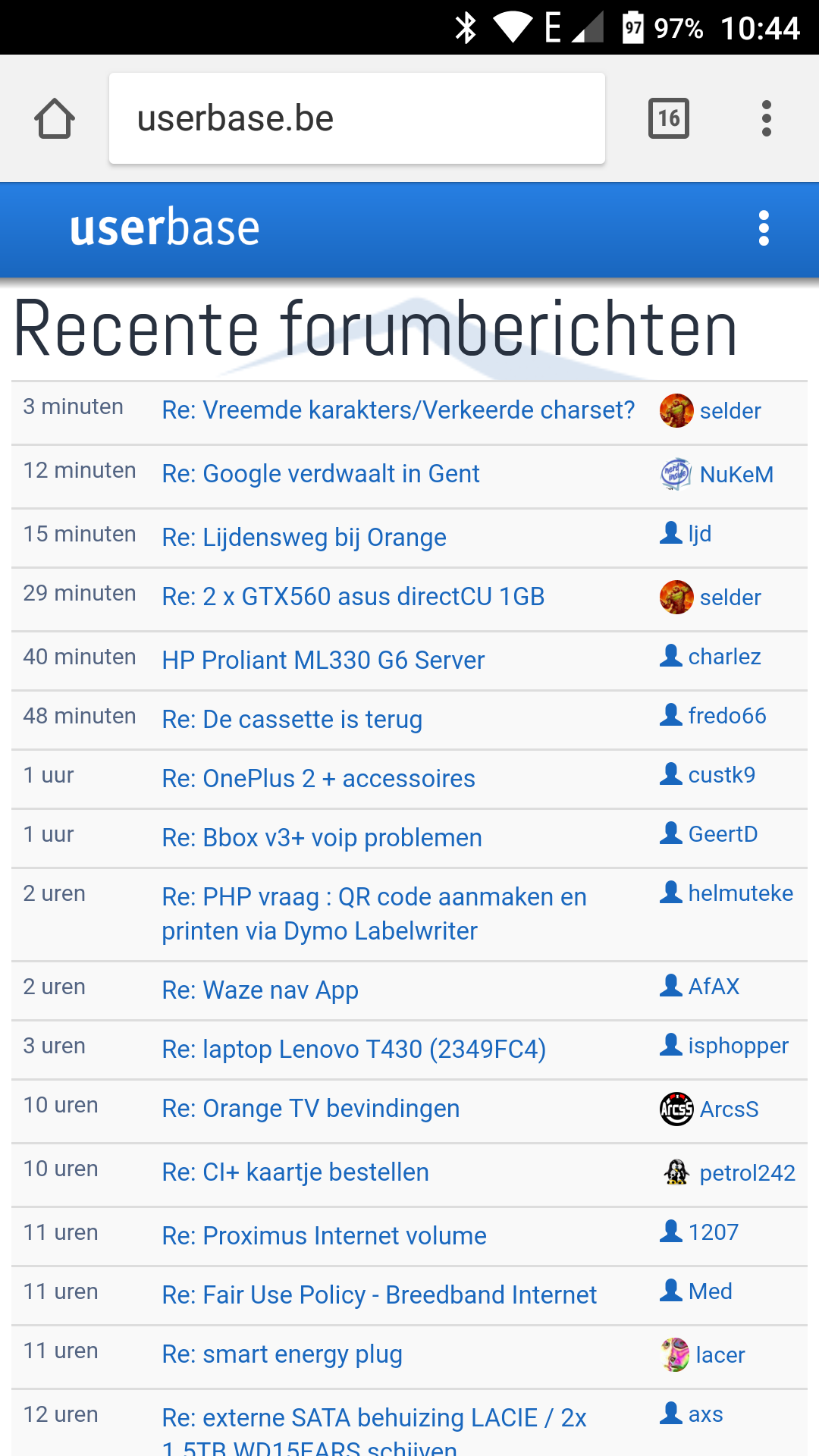

Hier geen probleem...

Idem selder, geen probleem hier, gaat consequent direct naar userbase.be, niks te m. En ava's of placeholders laden van eerste keer.

Ween ween, ik wou maar gewoon even polsen waarom er geen reactie kwam eeeh. No need to feel annoyed
Het probleem doet zich blijkbaar alleen voor als je expliciet http://m.userbase.be bezoekt (met mobiele of desktop browser)
Als je gewoon https://userbase.be bezoekt is er geen probleem!
