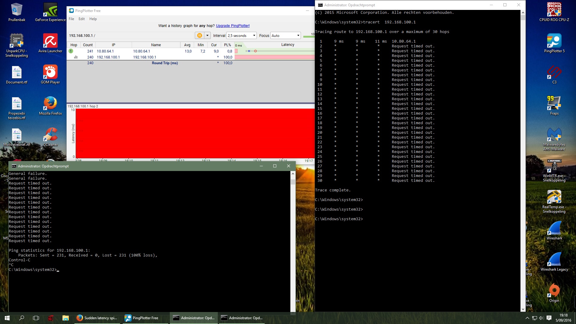

Hoi allen

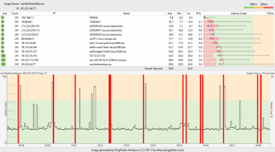

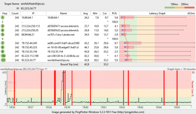

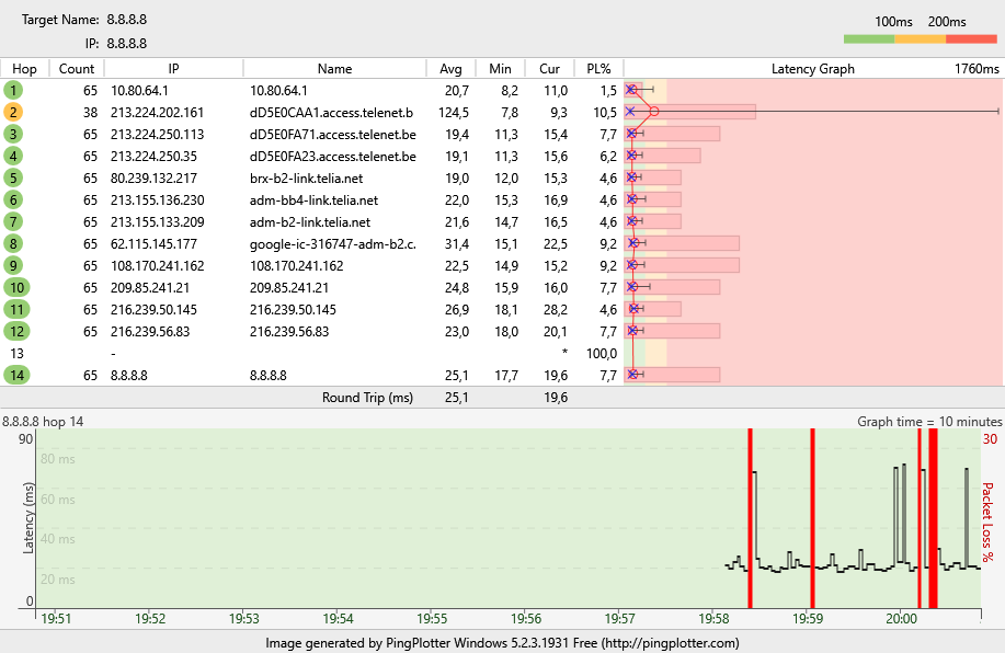

Sinds vorige week dinsdag heb ik latency spikes in alle games en programmas/applicaties op alle devices...
Ik had een oude modem namelijk Motorola SB5101e. Maar deze reageerde niet meer en moest vervangen worden. Ik kreeg een CBN CV Model: CV7160E (kan nergens op internet vinden).
Nu het probleem zit zo: voor de modem vervangen werd had ik lag spikes toen ik een game speelde (world of warships) en dan viel internet ook uit. Ik dacht, ik ga even pc herstarten en het is weer opgelost ('deed ik vroeger ook). Toen deze niks uithaalde ben ik naar beneden gegaan in de garage en zag geen enkele lampje branden op modem, zelfs geen power lampje. :roll:
Telenet gebeld en kreeg ik volgende dag techie guy aan de deur, deze heeft de modem vervangen met boven genoemde CBN (modem-only).

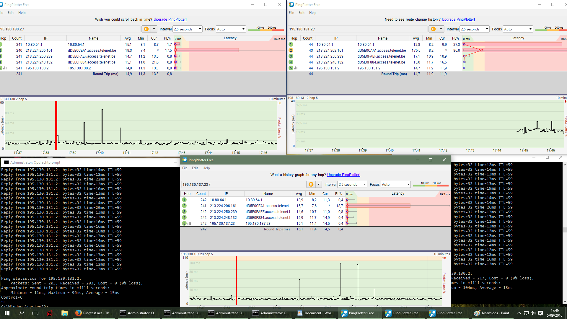

Maar echter heb ik nog steeds latency spikes, het is heel erg eigenlijk. Alles lagt, skype/viber (op tablet, pc, laptop, smartphones), voice servers (ventrilo, teamspeak) anderen kunnen mij niet horen of happert mijn stem. Games zijn gewoon onspeelbaar geworden. Om de 5seconden torenhoge latency.
In de garage heb ik dus deze mode-only model & boven heb ik eigen router (linksys e3200). Router uitgeschakeld en pc aangesloten op ethernet kabel. Hetzelfde resultaat.
Dit is wat ik tot nu toe heb gedaan.
* Pingen naar eigen ip adress, default getaway = geen packet loss
* Pingen naar alle games die ik heb gespeeld/speel = overal packet loss
* Pingen naar open dns+google servers = weer packet loss
Ik ga gewoon fotos in bijlage toevoegen zodat ik hier niet een boek schrijf.
Ik heb Expressnet btw. Hetzelfde ervaar ik dus ook met router aangesloten.
Enig idee? Mis ik iets?
Dank alvast

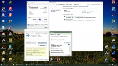

Latencyspikes schreef:Router uitgeschakeld en pc aangesloten op ethernet kabel. Hetzelfde resultaat.
PC rechtstreeks aan de modem-only hangen via ethernetkabel en dan nog eens met een andere ethernetkabel (scenario van defecte ethernetkabel uitsluiten), en observeren.
PC via Wi-Fi verbinden met router en observeren (scenario probleem netwerkkaart uitsluiten).
Hetzelfde nog eens doen met andere PC (specifiek hardware of software probleem uitsluiten, zie ook Sinister hierboven).
Op basis van deze resultaten zou het min of meer duidelijk moeten worden waar het probleem zich bevindt. Als het in alle scenario's terugkomt zal het probleem zich tussen telenet en de modem bevinden.

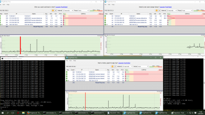

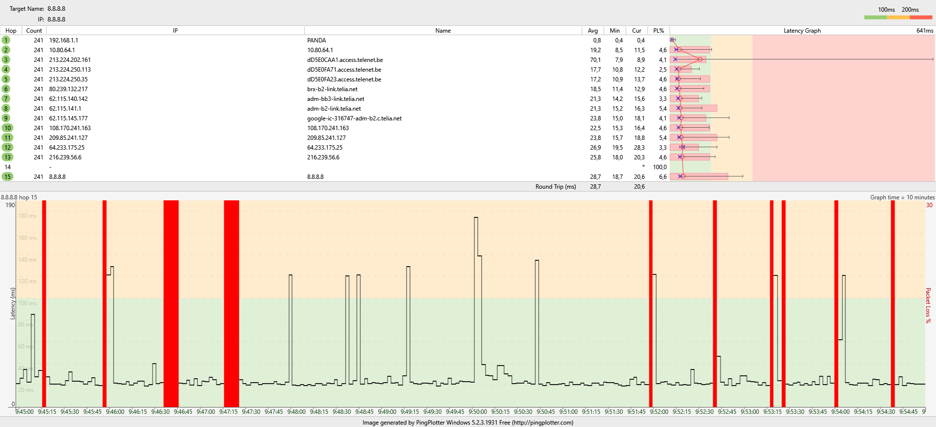

Met laptop naar beneden en baas zijn dlink getest. Pingplotter toont aan dat deze ook packet loss heeft en de game worldofwarships toont dat er geen hop 2 is (100% packet loss).
De pc staat nu direct verbonden met mijn modem. Pingtest toont aan de Packet loss terwijl ik het boven niet heb. Zeer vreemd.
Deze pingtest toont wisselvalige resultaten aan, soms packet loss soms niet, afhankelijk van server i guess.
Speedtest toont ook prima resultaten aan, max speed dus voor mijn fibernet.

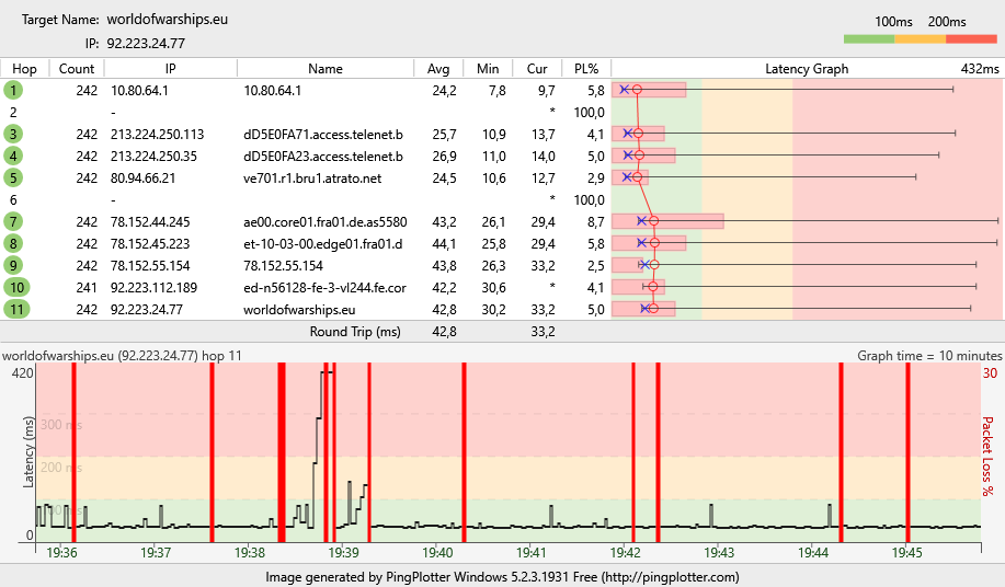

World of Warships toont ook missende hop 2 met 100% PL.
Subnetmask ook getest en deze toont aan 100% PL. Met error als ICMP error 1231 kan de netwerklocatie niet bereiken.
Zeer bizar
Berichten: 9687
Bedankt: 605 keer

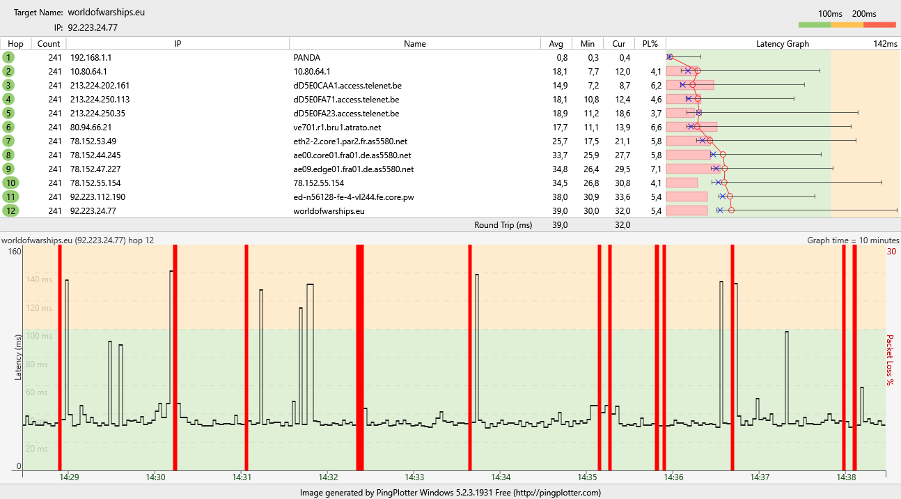

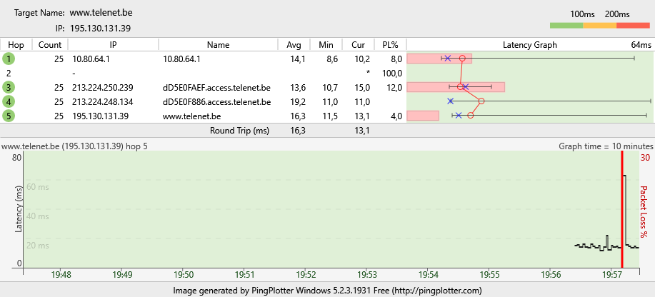

Subnetmask kan je niet pingen, daar zit niets op te luisteren, dat is een pure configuratieinstelling.
Dat je packet loss hebt op die tussenliggende servers moet je geen zorgen in maken, da's gewoon omdat ze de ping filteren op hun firewall. Wat wel interessant is, is dat je op je eerste test (van een paar posts geleden, toen je niet aan de modem zat) daar die hele hoge spike had op de eerste hop buiten je thuisnetwerk. Echter zie ik dat bij deze test, waarbij je aan de modem zit, niet gebeuren?
Dus als ik het goed voor heb heb je geen last van de spikes wanneer je PC rechtstreeks verbonden is met de modem-only? Want dat ziet er toch allemaal goed uit precies, voornamelijk in de groene zone allemaal. Wel een packet loss van 30% maar op die andere afbeelding heb je 0% packet loss, dus kan server gebonden zijn.

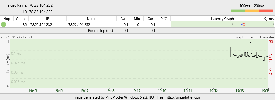

CCatalyst schreef:Subnetmask kan je niet pingen, daar zit niets op te luisteren, dat is een pure configuratieinstelling.
Dat je packet loss hebt op die tussenliggende servers moet je geen zorgen in maken, zolang je maar geen (of heel weinig) packet loss op je bestemming hebt. Als je echter veel packet loss op je bestemming hebt zou je wel moeten kijken naar de tussenstappen (onder andere).
Dus als ik het goed voor heb heb je geen last van de spikes wanneer je PC rechtstreeks verbonden is met de modem-only? Want dat ziet er toch allemaal goed uit precies.
Pc rechstreeks verbonden aan modem heeft nog steeds dezelfde resultaten als niet rechstreeks.
Alle SS van boven die packet loss hebben komt uit pc directly connected to modem. Dus neen, probleem blijft hetzelfde.
Edit:
Ok, ik wist niet dat het goed was die packet loss tussenliggende servers.
Ik heb nooit packet loss gehad op mijn ip?
Packet loss op mijn ip boven (thuis) en beneden(garage) is reeds op nul. Wat bedoel je met mijn bestemming? IP ?
Ga even een paar games draaien.

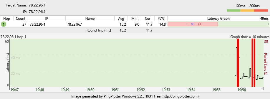

Bedoel je deze 78.22.104.232 0% packet loss? Dit is mijn ip.
Of begrijp ik dit niet goed?
Nee, ik kan niet zien welke ip's pingtest gebruikt. Anders had ik ook naar ze gepinged.

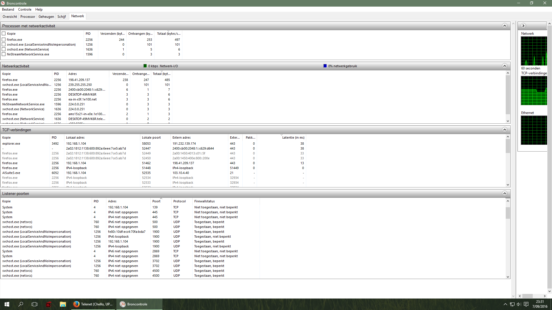

En hoort Task beheer netwerk graphiek spikes te tonen? Of is dit normaal.?
Hier een paar pingtest fotos:
Ok; net Battlefield 1 open beta getest en nul latency spike of lag WTF?
World of Warships wel hoge ping maar geen freezes meer.
Ligt het dan aan mijn witte kabel ? Morgen laat een lokale pc winkel mijn router latentesten.
Berichten: 9687
Bedankt: 605 keer
Kabel is zeker een mogelijkheid (wordt vaak over het hoofd gezien). Probeer eens met verschillende kabels en zie of er een verschil is.

Dit is wat hij schreef rechtstreeks aan de modem:
Maar inderdaad als je games niet meer laggen dan zal het wel de kabel zijn of je router.

Waar zie ik de p2p aan of uit staan?
Slecht contact of niet, geen idee. Ik heb dit probleem in 12j nooit meegemaakt.
Die bakjes (blauwe, switch en nog een router of modem, zo'n klein ding) zijn niet eens van ons (2 families in een villa). Baas gebruikt alleen internet voor zijn tv voor een paar uurtjes.
Mijn router beveiliging is altijd aan. Alle drivers zijn up to date.
Ik ben alle kabels nagegaan, of deze goed vast zaten en tot nu toe zat niks losjes.
Ik heb ook naar alles gepinged en SSs genomen en deze alles naar internet gemaild.
Edit:
Games laggen nu veel erger dan tevoren.
Zegt deze foto iets nuttigs over netwerk?
Hoort die netwerk graphic zo'n spikes te tonen?

Lijkt me meer en mees een probleem bij TN, verzamel 24p pings en etc zoals ik eerder zijn en naar Tn sturen

Ik zag in het Windows-screenshot dat je slechts verbonden bent aan een linkspeed van 100 Mbps.
Dat is op zich misschien geen probleem, maar het geeft wel aan dat er binnenshuis verouderde netwerkapparatuur wordt gebruikt.
Anno 2016 heb je toch 1 Gbps linkspeed nodig om maximaal van de 100/200 Mbps Telenet-abonnementen te kunnen genieten.

@Die linkspeed stond inderdaad op auto-negotiation. Deze staat nu op 1gbps.
