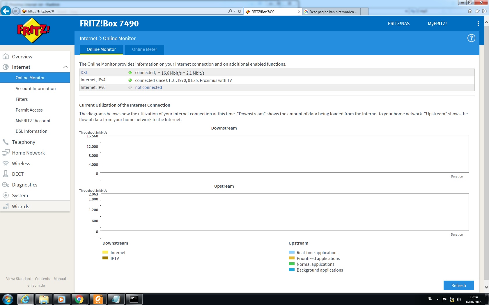

Na de vectoring roll out was mijn 7570 niet voldoende meer, repair profiel van 6/0.5
De 7490 binnen gekregen vandaag, laat zich makkelijk installeren maar internet krijg ik niet werkende?
-Geïnstalleerd als Proximus+TV
Hier geeft de box aan dat er wel degelijk connectie is maar die komt er niet door? Fritz kan ook zijn time niet ophalen bij de servers.
IpTV werkt dan wel weer?? Maar internet zelf niet?
Ik heb de box zo ontvangen van NL met 6.52 erop.
https://userbase.be/forum/viewtopic.php ... 90#p659149
-Iptv werkt
-Internet niet
16/2 profiel op de 7490 Hd zenders werkende
5/0.5 profiel op de 7570 :roll: HD zenders werken dus niet meer.

q-tec schreef:-Iptv werkt
-Internet niet.
Jouw profiel (16.5/2) is geen vectoring profiel. Blijkbaar is vectoring nog niet geactiveerd op jouw ROP? Je zou minimum 30/5 moeten krijgen. Kan je eens de lijnwaarden posten (Internet > DSL Information > DSL).
Misschien moet je eens een lijntest doen (0800 22424), om een en ander te triggeren?
Wat betreft geen internet.
Je kan eens lijken in je logs wat de oorzaak zou kunnen zijn (System > Event Log > Internet)
Er kunnen verschillende oorzaken zijn, meest voor de hand liggend:
  • - verkeerde login / paswoord
    - verkeerde VLAN (normaal zou dit goed moeten staan bij Provider "Proximus + TV"
Dynamic bridge
In Firmware 06.52 hoef je niet te kiezen voor "Proximus with TV"
Als je kiest voor "Proximus", kan je de TV decoder aansluiten op een willekeurige LAN poort (de dynamic bridge wordt geactiveerd).

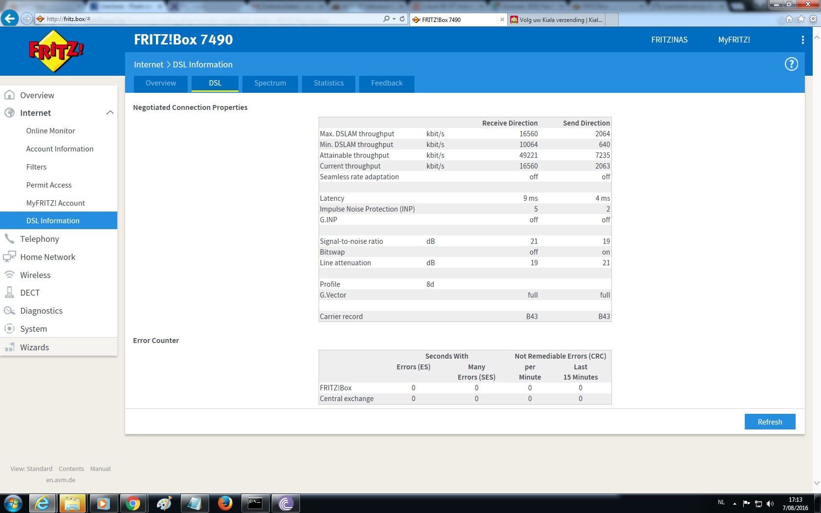

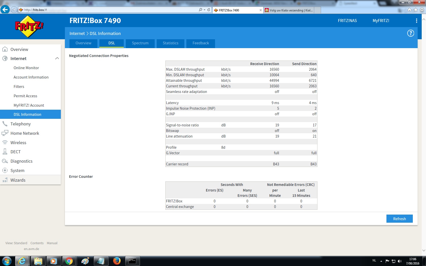

7490
wat later waarden schommelen wat maar 30/5 moet toch lukken? Hoe lang duurt het eer ik daar eventueel opkom?

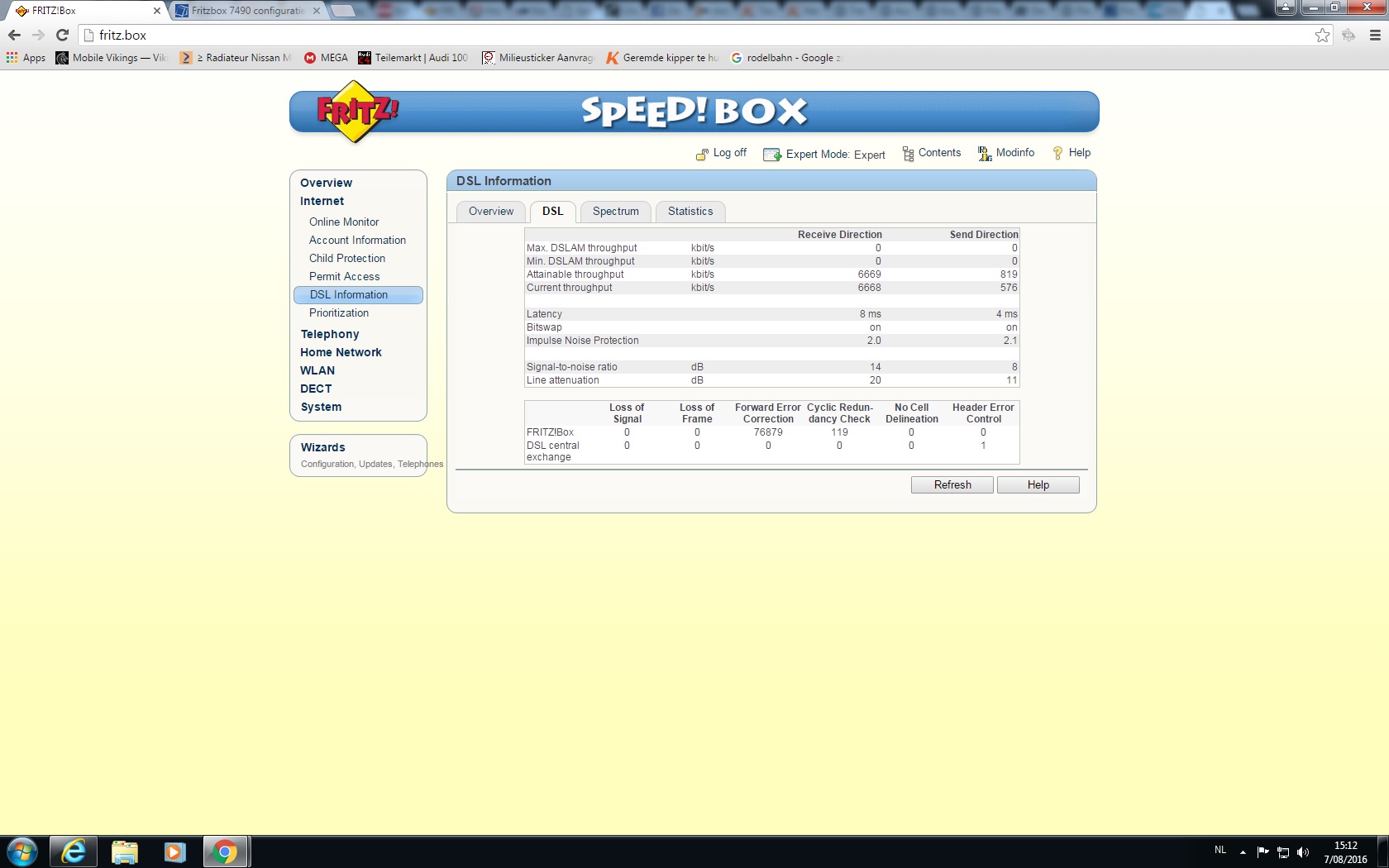

7570

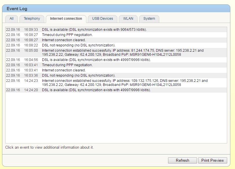

Ik vermoed dat het een verkeerde login was op papier van Proximus stond FC1234567 maar in de Fritz stond FD1203456 dus even een nieuw wachtwoord aangemaakt in de online zone en nu lukt het wel direct. :beerchug:

q-tec schreef:wat later waarden schommelen wat maar 30/5 moet toch lukken?
De waarden die je nu uitleest (onder andere max. attainable troughput) zijn op basis van je huidig non-vectoring sync.
Van zodra je vectoring hebt (G.INP = on), zal ook jouw attainable troughput merkelijk verhogen (zowel upload als download).
Je begint altijd op 30/5 (zone 3), en je kan maximaal 60/5 krijgen (volgens sommige bronnen 50/5).
q-tec schreef:Hoe lang duurt het eer ik daar eventueel opkom?
Het lijkt erop dat jouw profiel vastgezet is, waarschijnlijk wegens die oude modem? DLM had jou al lang moeten verhogen naar 30/4 :-( .
Ik zou een 0800 test doen op deze lijn, dan enkele weken wachten om te zien wat er gebeurt.

q-tec schreef:Ik vermoed dat het een verkeerde login was op papier van Proximus stond FC1234567 maar in de Fritz stond FD1203456 dus even een nieuw wachtwoord aangemaakt in de online zone en nu lukt het wel direct
Had ik het niet gedacht :-)
Meeste PPPoE problemen komen van een verkeerde login/paswoord.

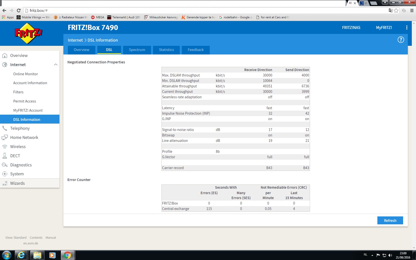

Op een 30/4 profiel nu, en volgens proximus is er hier geen vectoring aanwezig yeah right :lol:
"Dag M,
Zie in de poller nog geen vectoring staan in nabije toekomst ( komende kwartaal)
Geen data beschikbaar daaromtrent momenteek.
mvg sb"

Seconds With	Not Remediable Errors (CRC)
Errors (ES)	Many
Errors (SES)	per
Minute	Last
15 Minutes
FRITZ!Box	0	0	0	0
Central exchange	115	0	0.05	5
Wat zijn al die errors?
Soms heb ik de indruk dat een site een 5a10sec vast komt te zitten.
Streaming laad super traag bv uitzendingen van het Duitse RTl2 Grip das motormagazin

Binnenbekabeling is perfect, aansluitkabels ook meerdere geprobeerd.
-Techniekers zien niet echt problemen bij de bbox3.
-Bij de Fritz is dit heel duidelijk merkbaar en val ik na 2uur op het repair profiel.
Gisteren de fritz er nog even op gezet om een repair profiel te bekomen, na 2uur bellen voor een technieker en vandaag is die al langsgeweest :beerchug:
-Net voor die belde de bbox terug aangesloten, bij zijn eerste test geen probleem met de lijn.
-Hem het aansluitpunt vanop straat laten meten nog steeds geen probleem.
Hij heeft hier een adapter tussen gestoken splitsing tel en internet dacht ik.
-Nu komt de aap uit de mouw en blijkt ook deze lijntest eens slecht zonder dat er iets aangesloten was
-Hij vermoedt een kortsluiting op de 2draden gezien zijn meting met een 3de draad erbij die lamp blijft branden.
Wachten op de lassers nu.
-De bbox3 detecteert geen probleem
-De Fritz is veel gevoeliger en kan er niet met om.

Nu op 70/15 :-D 70/6 effectief blijkbaar is de upload gecapped.
Probleem
-BBox3 merkte niks op die liep op 50/6
-7490 stoorde blijkbaar danig dat ik vrijwel direct een repair profiel kreeg.
-Kabel van voetpad naar binnen gaf kortsluiting, nieuwe kabel getrokken en sindsdien probleem opgelost!
