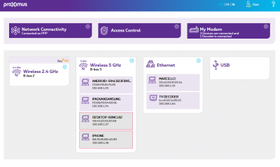

Mijn madam haar smartphone ziet ineens B-box 3 niet meer ! Probeer met proximus fon maar dan werkt viber niet meer !
Iemand een idee ? En niet rebooten , heb ik al gedaan !
Ik begin stillekes terug aan telenet te denken, had ik toch veel minder problemen mee .

het heeft wel een paar maanden gewerkt maar ineens ziet hij de bbox niet meer.
ik heb de Wireless 2.4 GHz een andere naam gegeven : bbox2 maar daar geeft hij een authentication problem en wil hij geen connectie maken.
de belgacomfon heb ik ook geprobeerd maar dat werkt niet met viber . En elk keer moet ik terug het wachtwoord invoeren ,

En andere toestellen kunnen zonder probleem van het 2,4GHz signaal gebruik maken?
Ik herhaal mijn vraag, ondanks uw antwoord, gezien ik uit de snapshot niet kan afleiden dat dit zo is.
Indien wel, dan is het probleem te zoeken bij de smartphone, indien niet bij de b-box.

Al de andere zijn verbonden met 5 GHz en de smartphone ervoor ook !
De B-box 3 ziet hij niet meer !
Soms is hij verbonden met de 2.4 GHz maar dan werkt Viber niet meer . Die probeert dan constant verbinding te zoeken en dan is de batterij op een paar uren leeg.
Ik denk dat ik de smartphone eens ga terugzetten naar factory settings.

DE vraag was/is dus: zien de op de 5GHz aangesloten toestellen in de wlaninstelling het 2,4GHz signaal of niet en zo ja kan er een er ook daadwerkelijk mee verbinden
